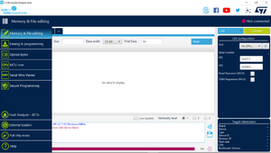

У меня программа "STM32 ST-Link utility" v4.0.0.0

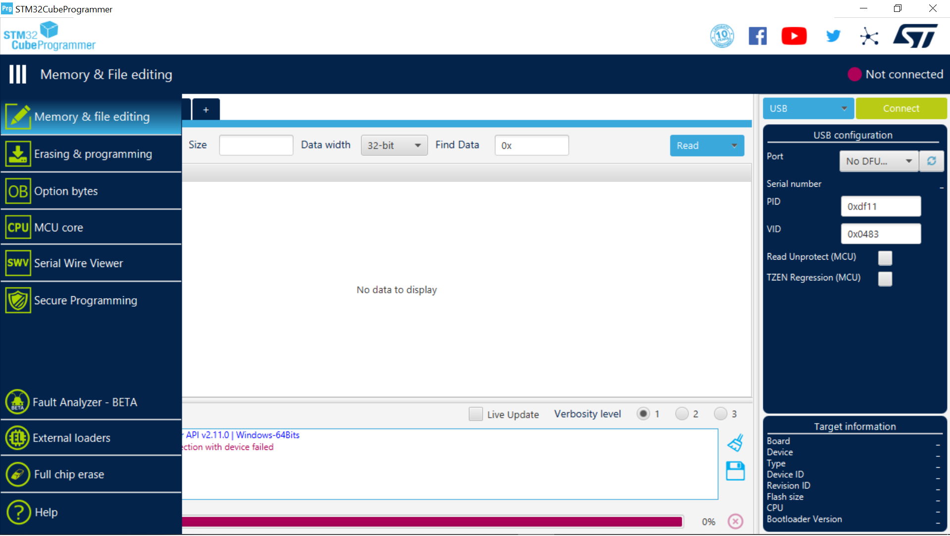

Такая программа подойдёт STM32CubeProgrammer. для считывания и заливки? Вроде как она именно для программатора ST-Link V2

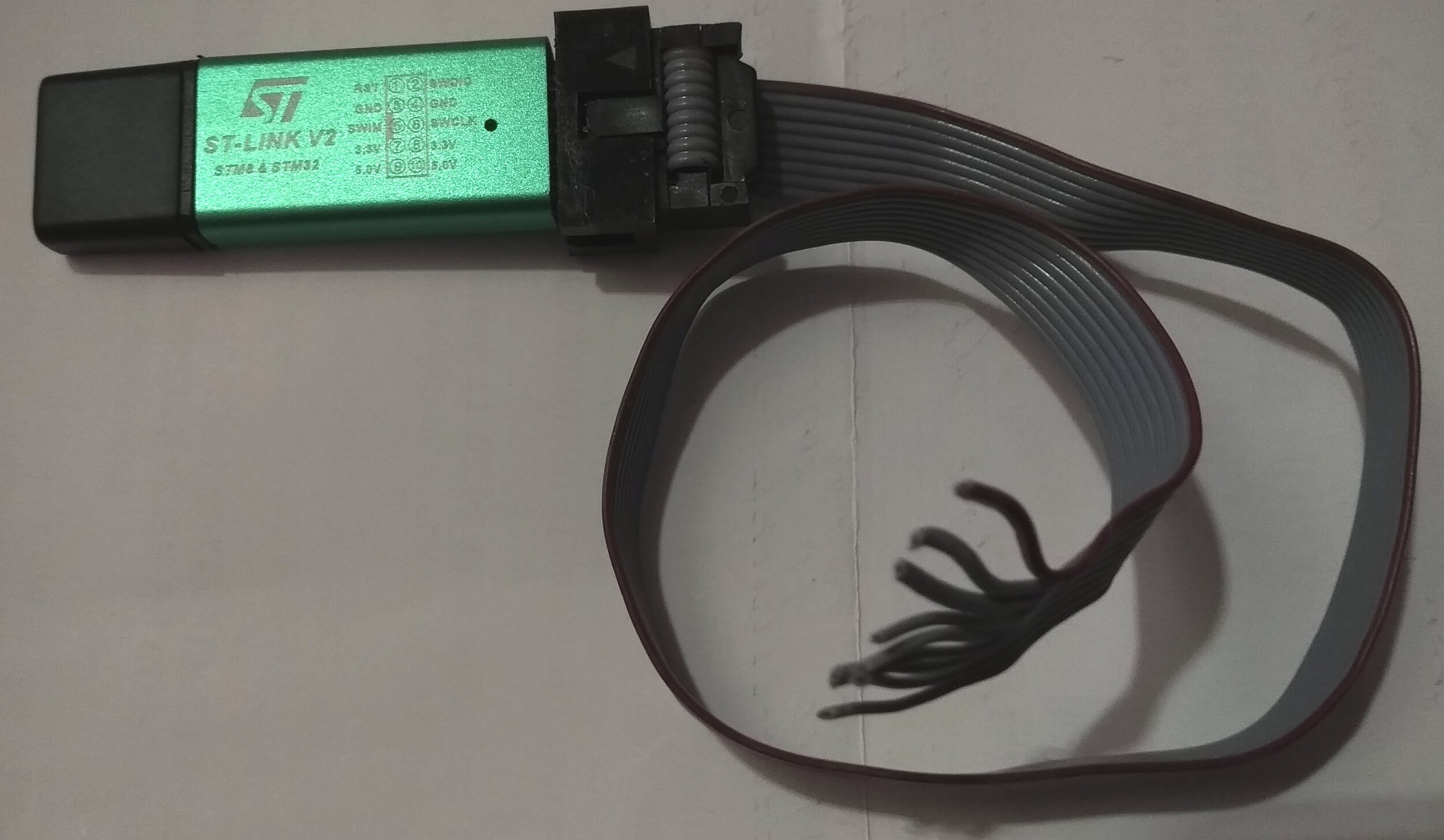

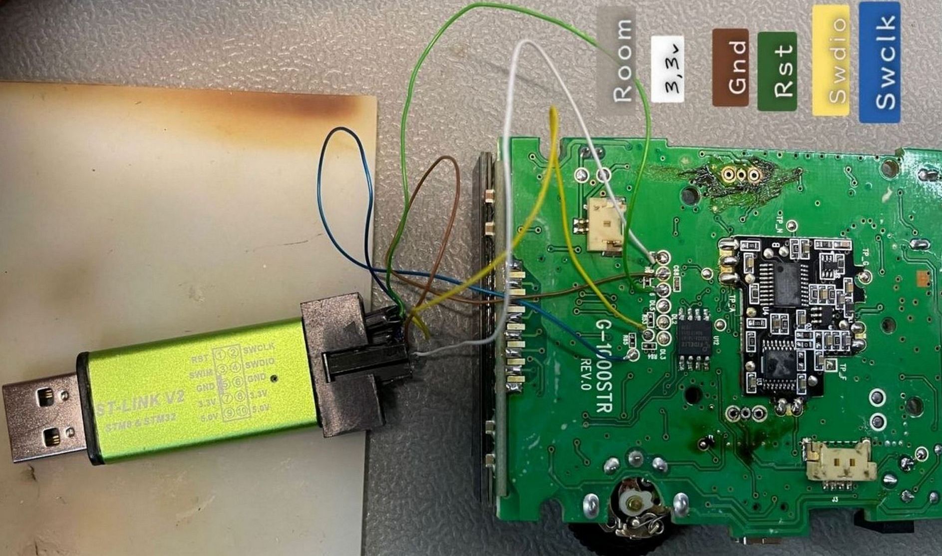

Картинки для понимания, но без прозвонки выводов, видимо, не обойтись.
P.S. Чтобы не резать родной кабелек для пайки(вдруг пригодится :D ), можно использовать косичку ком-порта от старого компа, подходит идеально.
Не пользовался. Попробуйте.
По сути, не важно, какая программа. Главное, чтобы позволяла писать-читать прошивку процессора.

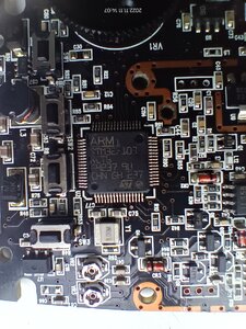

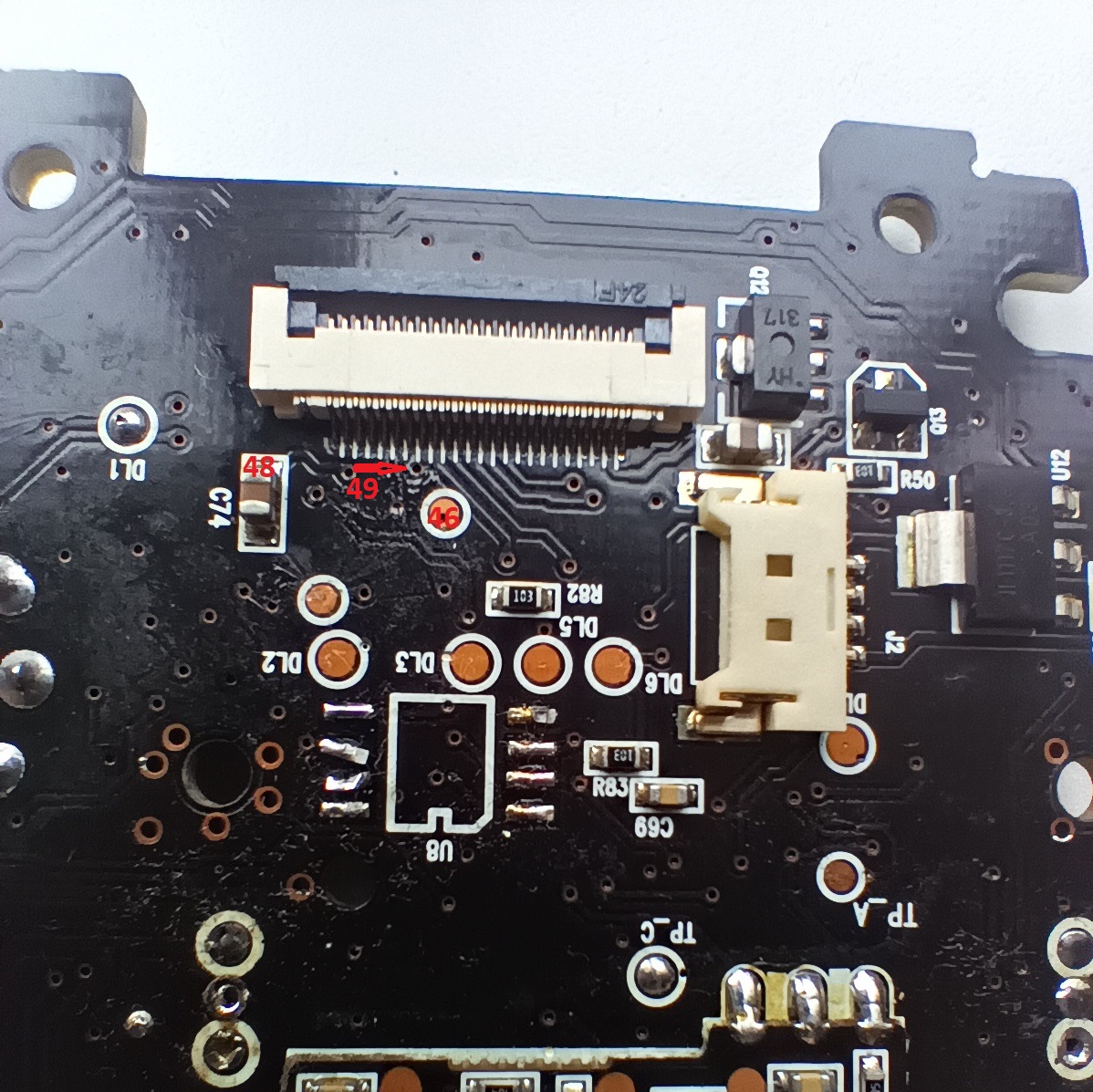

Я рупор отпаял и добрался до процессора и сразу затык, даже не могу понять где первая "нога":). Наверно раскурочу его окончательно, а собирать терпения уже не будет.
Всё мелкое, что пипец, прозванивать иголки нужны.

@Лев Король, в данном случае метка у букв CHN.
Вот только рупор-то зачем надо было выпаивать? Он никак не мешает.
Лев Король
10.12.2013
488
24 Красноярский край
toyota, ваз
Значит нужные ноги в левом верхнем углу на моем фото, если я правильно понял. Процессор был заклеен какой то хренью и его было не видно, разобрался только после того как рупор отделил. Дурная голова и т.д.

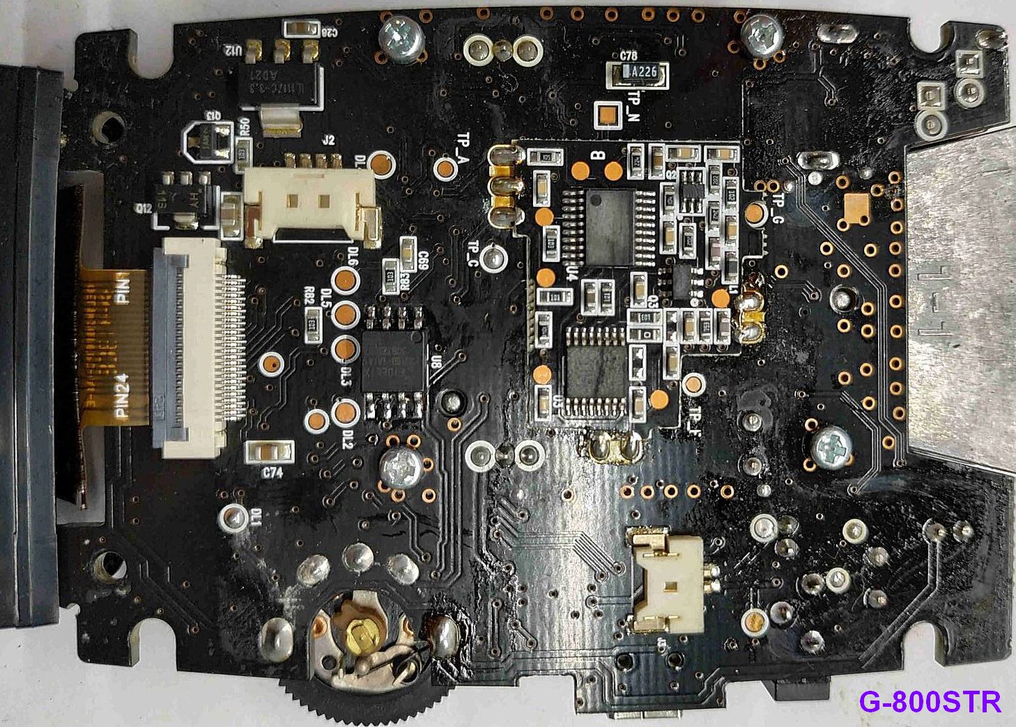

И выходят дорожки от них на тестовые точки с противоположной стороны платы.
Сегодня занялся прозвонкой ног. На тестовую точку попал только с 46ой ноги. 48ую нашёл на конденсаторе, а 49ая вызвонилась около контактов где шлейф экрана вставляется. Так вообще может быть или я начудил чего то?
Только с 46-й ногой правильно. Остальное что-то всё не туда.
То что я на своей плате вызвонил - питание идёт на тестовую точку DL1, а другой проводник, который у Вас оказался на разъёме LCD, это тестовая точка, которая максимально близко к точке DL2.

@JeWell, Понятно, значит опять я что то не то делаю. Но у меня ЗУМ срабатывает там где я обозначил, а там где должен, тишина.
