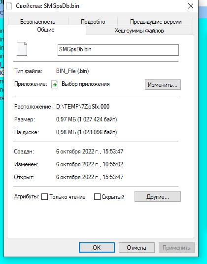

Провел очередной эксперимент(уж и не знаю, зачем): залил свежую базу с размером заведомо больше 1МБ(1004КБ) на прошивку 2020. База залилась 100проц, РД загрузился нормально, спутники нашлись. То есть в системную область излишки не лезут, РД не крашится. Звук у меня урезанный хорошо. Что там из базы обрезается - загадка. Моих знаний не хватает, чтобы понять это. Уважаемый @JeWell хотел снять дамп при превышении размера базы 1МБ. Если запал не прошел, можно попробовать сейчас.
Если что, в килобайте не тысяча, а 1024 байта. И столько же килобайт в мегабайте. Итого, байт в мегабайте - 1048576.

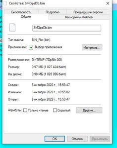

Ну уж коли тут собрались знатоки соотношения килобайтов и мегабайтов :) , вот точный размер файла базы.
