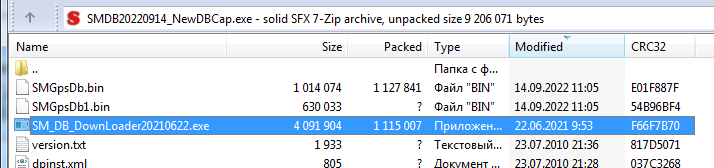

Если в теме объяснялось, кому не лень, напишите пожалуйста ссылку, где прочесть, зачем в программе-обновлялке (что для этой G800-Str, что для G800-Signature моделей) 2 файла с базой данных разного размера и начинки?
+ Дополнение к моему сообщению с дампами флэшек. Проехался с аппаратом, в котором была прошита более объёмная база. И он при каждой остановке голосил, что стоянка и остановка запрещены. В первом посте сказано, мол, надо дожидаться строчки "DB download end". В процессе обновления я совершенно точно видел эту строчку. И потом огроменное окошко с "ОК", в котором было написано, что процесс завершён. База обновлялась не сразу после прошивки, а после того, как были сброшены все настройки через зажатия кнопок при включении. Глюк на глюке...
А ещё этот аппарат, как и 900-я модель, полностью игнорирует ручной выбор режима работы кнопкой на корпусе, постоянно переключая режим в АГ или АТ. Люди, как вы этим "изделием" пользуетесь? Терпения хватает?.. :(
Верхняя - "двухточка" для моделей с флэшкой > 2мб.
Вторая - "одноточечная" для моделей с флэшкой = 2мб.
Кому какую выдать - определяет SM_DB_Downloader на основании того, что прочёл из тушки.
