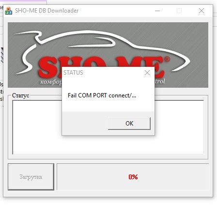

подскажите в чем проблема
Тут экстрасенсом быть надо. После чего началось? Или из коробки так? Все что угодно. Комп не видит РД. Пробовать другой шнурок, другой порт, другой комп. Худший вариант-сдох прибор при перепрошивке.

Я его не шил.достал из коробки.включил в машине-вроде бы работает.скачал обновление базы данных и вот результат
Если база официальная, то драйвера должны были поставиться сами. Попробовать перезагрузиться. И опять методом тыка, сменить шнурок, другой порт USB, если комп стационарный, то в USB на задней стенке системника включить попробовать. Ну и т.д.

спасибо за отклик.шнурок был с браком и еще коротил к тому же.с фотика подсоединил и все прошло на ура!
