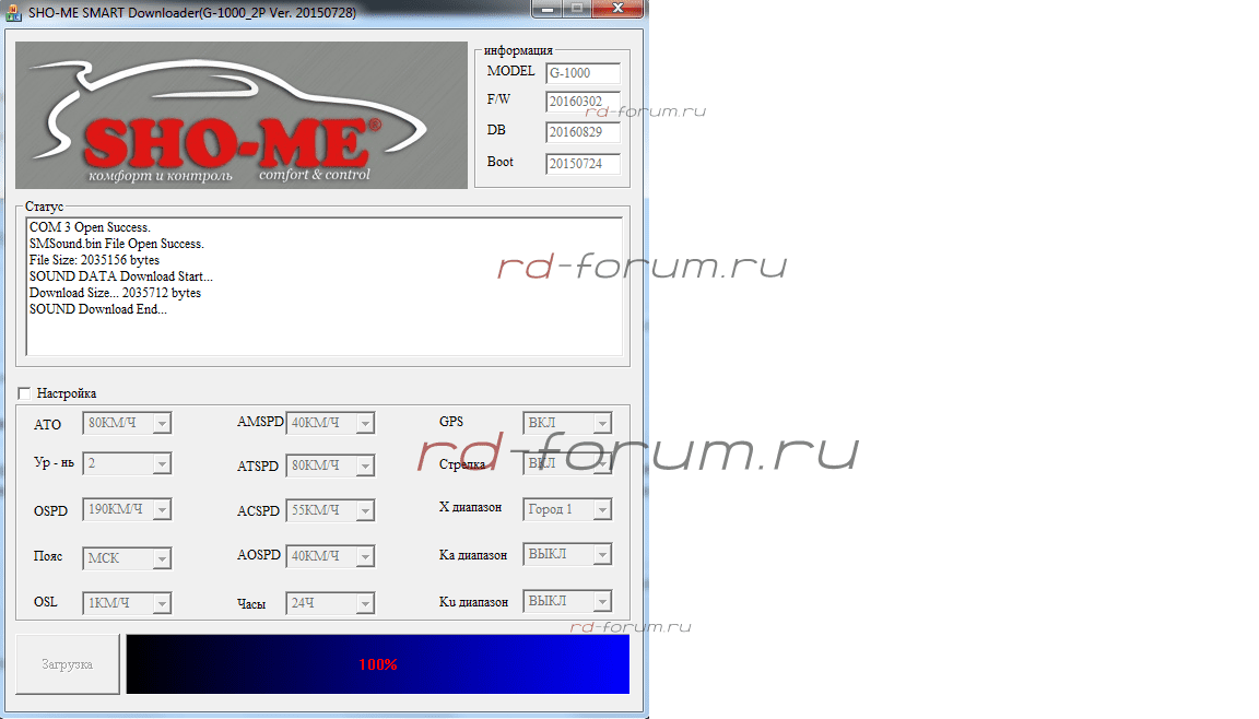

Доброе утро граждане. Подскажите пожалуйста кто может помочь с оптимальными настройками на радаро-детектор SHO-ME G-1000 STR в инструкции толком ничего не написано особо ну или я не особо понимаю там. Буду очень признателен
