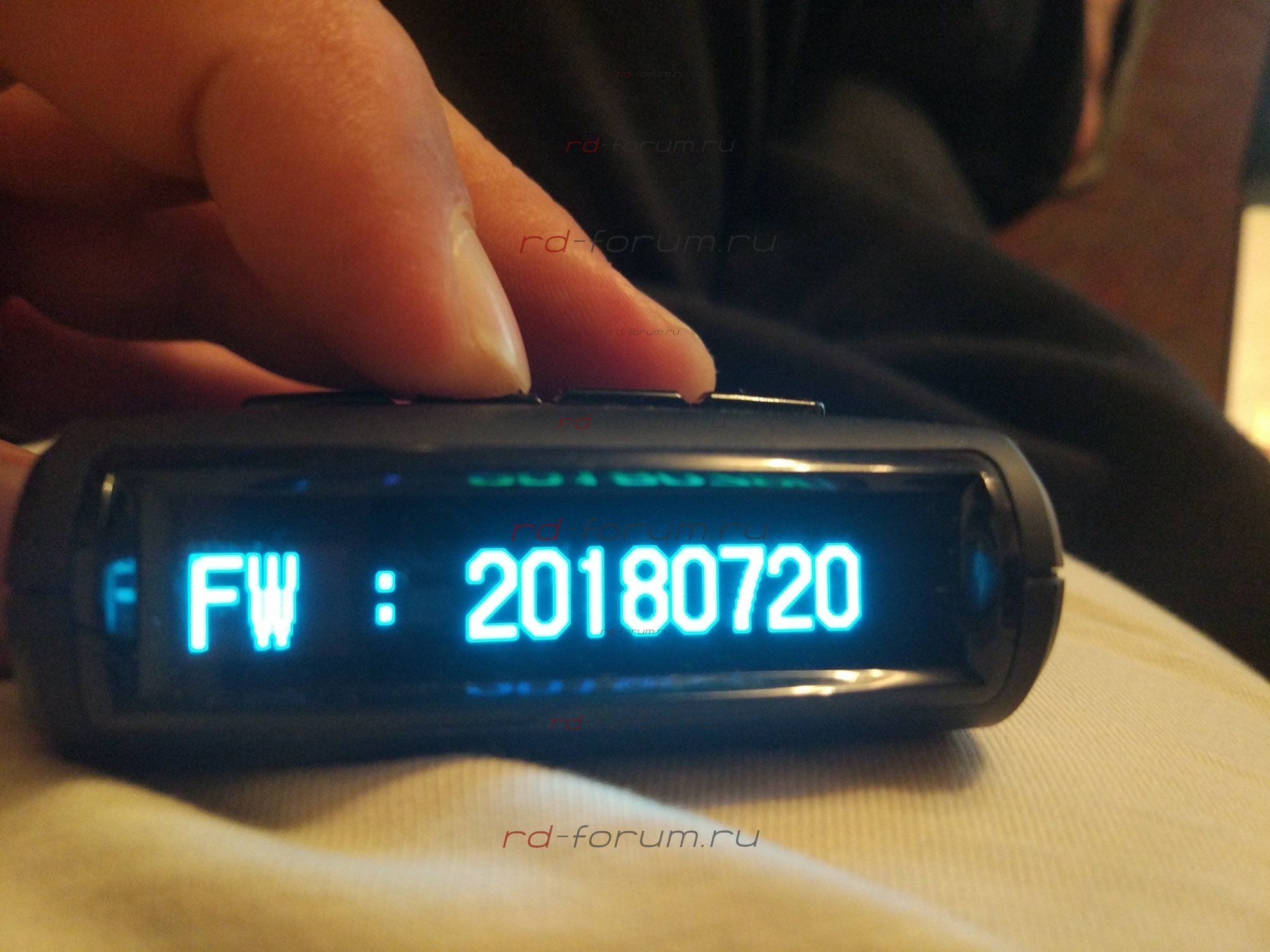

Здравствуйте прошивка на фото дайте пожалуйста ссылку на свежию базу камер

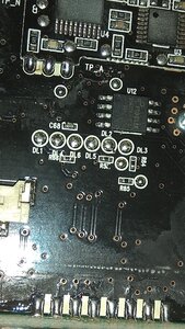

нужен совет от человека имеющего опыт с восстановлением прошивки.
Имеется sho-me g900str, с помощью софта SHO-ME F/W Downloader залил бинарник SMGpsFW.bin , первый раз получилось успешно, рд запустился, второй раз после запуска записи повисло на 0% , после этого при подключении к USB выдает неопознанное устройство, рд не запускается.
проц STM32F103RCT6 , spi флеш FIDELIX 25Q32A
Бутлоадер в стм32 не должен был слететь? Для восстановления необходимо залить SMGpsFW.bin в флеш память stm32, правильно?
На обратной стороне платы имеются пины DL1,DL2,DL3,DL4,DL5,DL6 (на фото). Подозреваю, что на них выведен jtag , но не могу прозвонить , т.к. пины jtag\usart1\usb_dp usb_dm на стм32 закрыты рупором, без выпаивания которого, доступа к ним нет. Ломать устройство лишний раз не хочу, поэтому был бы рад узнать информацию по пинам..
если есть hex бутлоадера и прошивки для стм32 и флешки , то тоже очень не помешали бы.
