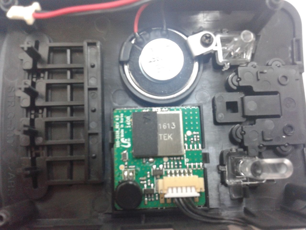

Так что получается, всех технично обманули?:D Везде пишут что чип известной компании SIRF а по факту малоизвестный knctec...
Получается, что да. Это мой -

Почему официалы не отвечают по поводу не правильного/не того чипа GPS ? Это левая партия, это намеренное введение в заблуждение покупателей, что это? Свой не разбирал, но не думаю что фото наших форумчан врут.

Всем добрый день! Про чип и "техничный обман" (с). Это не так, конечно же. Компания http://www.knctek.co.kr/ - официальный дистрибьютор компании SIRF, используются те же технологии и материалы. Раздел KNCTEK Timeline на вышеуказанном сайте.

Так почему бы не написать, что используется чип KNCTEK, какие технологии и с какой фирмой они схожи это уже другое.
Они не схожи, а идентичны, одна компания - эксклюзивный дистрибьютор другой.[DOUBLEPOST=1406713466][/DOUBLEPOST]Мы официально запустили отдельный сайт, посвященный радар-детекторам SHO-ME http://www.antiradar-shome.ru/, хотелось бы отдельно отметить раздел Обновления - http://www.antiradar-shome.ru/obnovleniya. Вопросы повторяются даже на этом форуме, поэтому там мы максимально упростили схему, надеемся, получилось понятно. Плюс можно подписаться на рассылку обновлений баз данных и ПО.

@LStel, скажите, есть ли какие результаты (заключение экспертов, разработчиков) по РД, которые были возращены покупателями, с пометкой "не работает GPS"? У меня уже 4-й экземплярo_O и скорее всего, я его тоже верну в Юлмарт, т.к. уже три дня как не находит спутники:(. Жаль расставаться, но видно 900-й требует доработки!
Сходил по ссылке на корейский сайт. В спецификации на GPS модуль SLS-1613 указанно, что используется набор микросхем от SkyTraq Technology ("The SLS-1613 consists of SkyTraq chipsets Technology"). Про SIRF там ни слова. C чего Вы взяли, что этот модуль построен на базе SIRF. Мало ли чьим дистрибьютором они являются.
И еще, у предыдущей модели чипсета SIRF были явные недостатки, - довольно долгое время поиска спутников при включении после долгого нахождения в выключенном состоянии («холодном старте»). Это происходило из-за того, что после включения прибор изначально не имел необходимой ему информации для расчета координат, в частности, ему приходилось предварительно получать из спутникового сигнала эфемериды (текущие координаты спутников).

Добрый день! Ответили ниже: Компания http://www.knctek.co.kr/ - официальный дистрибьютор компании SIRF, используются те же технологии и материалы. Раздел KNCTEK Timeline на вышеуказанном сайте.
Андрецчас назад
Дистрибьюция это продажи , но никак не использование технологий , на это нужны лицензии. И тогда и в 800 напишите по sirf там тоже стоит knctec.

Представитель так и не хочет прояснить ситуацию, в чем причина проблем , есть результаты ?
Видимо возвращенные бракованные тушки еще не доехали до завода и говорить просто нечего ;)
