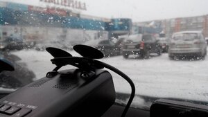

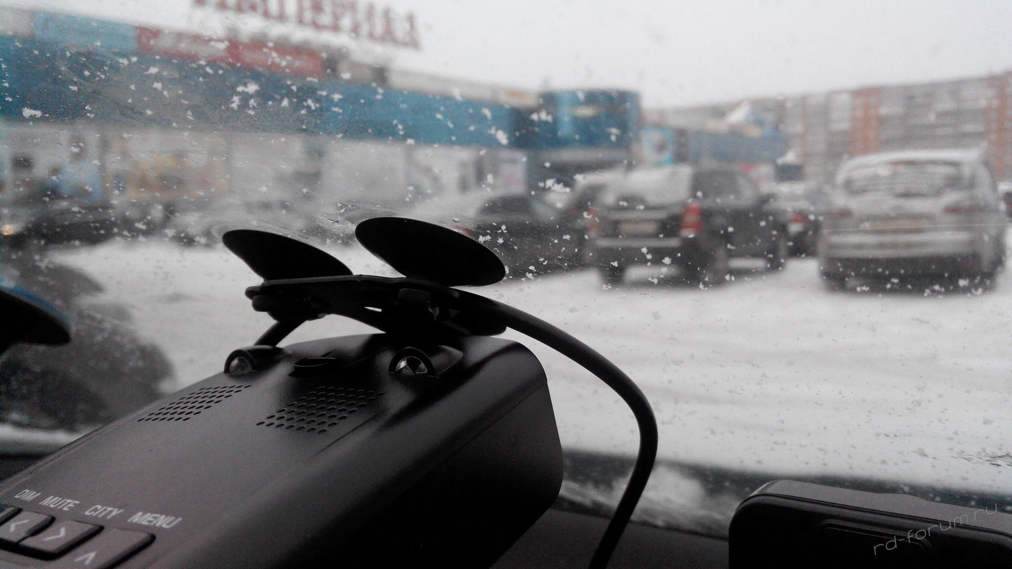

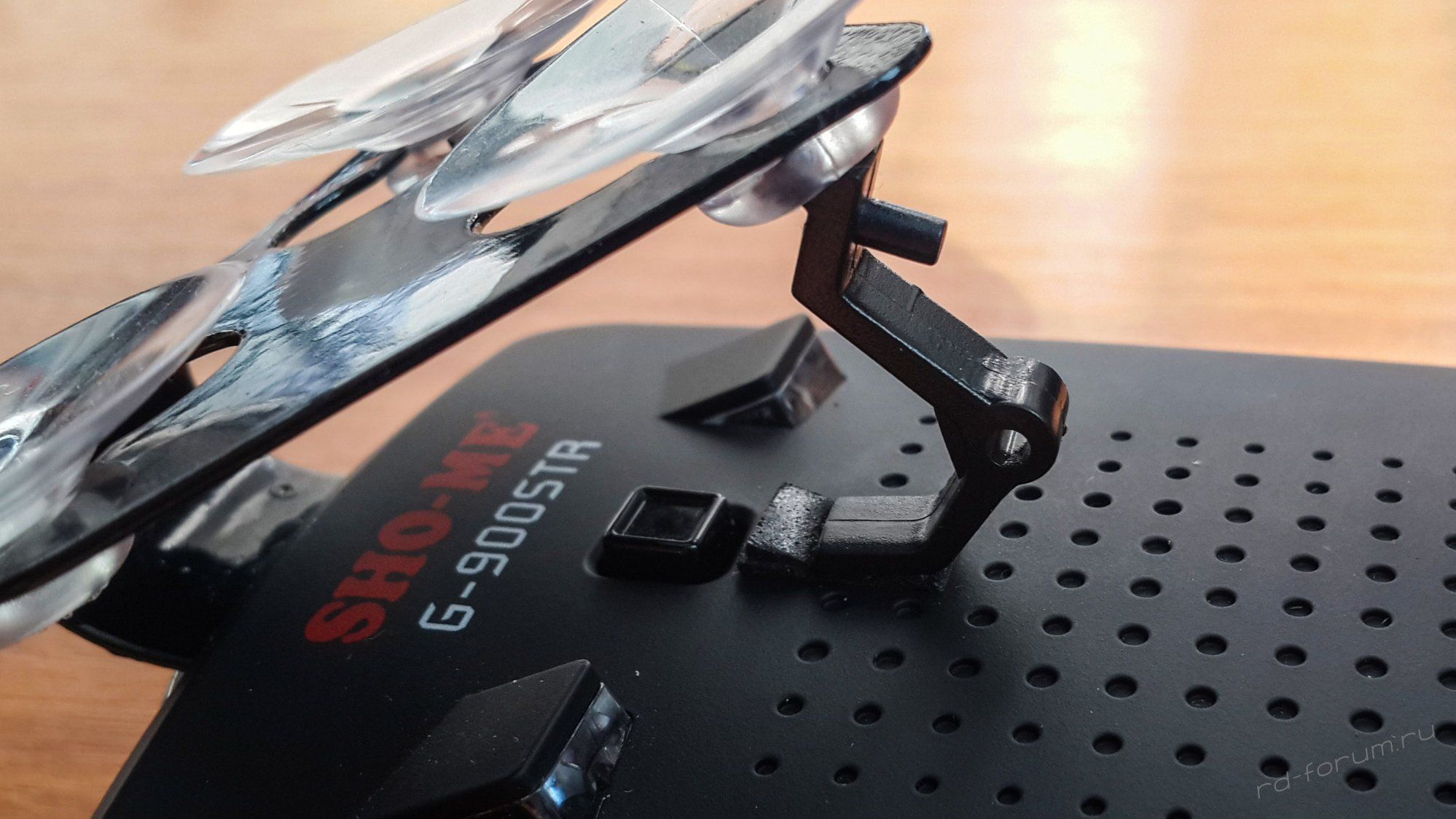

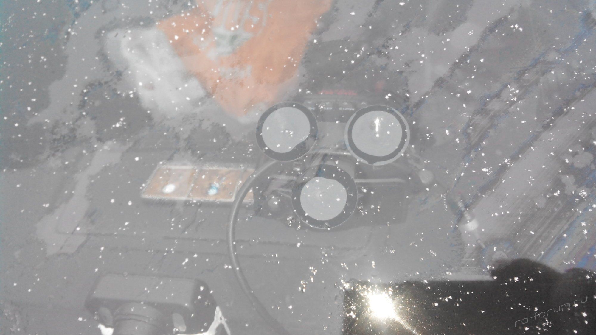

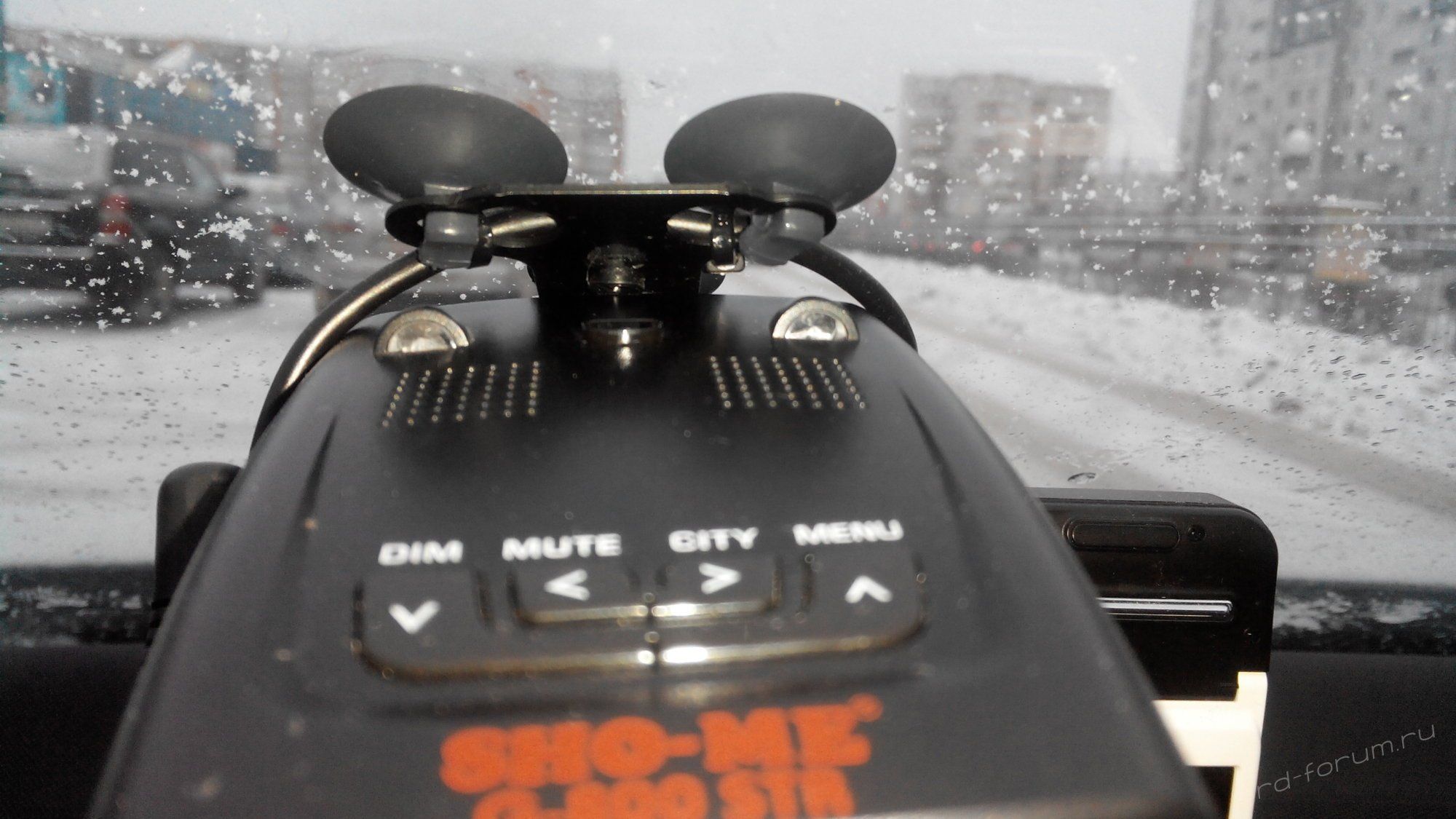

По поводу присосок, хотел бы поделиться своим ноу хау.
Дело в том, что РД имеет прямоугольную форму, причем этот прямоугольник висит по ходу движения, сам достаточно тяжелый и начинает раскачиваться на неровностях дороги и двух присосок мало. Нужна третья, которая как раз работает и как упор и как дополнительное крепление к стеклу!
И я реализовал это следующим образом:
1. Избавился от родных, так как они стали отваливаться на вторую зиму, а купил в зоомагазине присоски для обогревателей http://www.aqamix.ru/products/aquae...el-plastik-s-termometr-dlya-vneshnfilt-unimax
2. Если вы посмотрите на металлический скобу-держатель, то на изгибе у неё есть прямоугольное технологическое отверстие и если его чуть-чуть разогнуть, то туда влазит присоска и потом его снова сгибаем.
В итоге получаем трехточечное крепление к стеклу, которое более устойчивое к колебаниям в движении и по этому не отваливается.

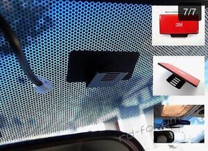

В какой то теме я читал, тоже не плохое предложение, вообще избавиться от присосок и приклеить держатель к стеклу двухсторонним скотчем, лучше фирмы 3M.

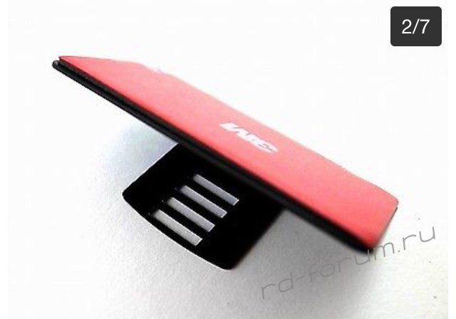

Уже придумано и сделано:), но 7 баксов за пластинку с 3М липучкой, думаю в кризис проще самому выгнуть и приклеить:D

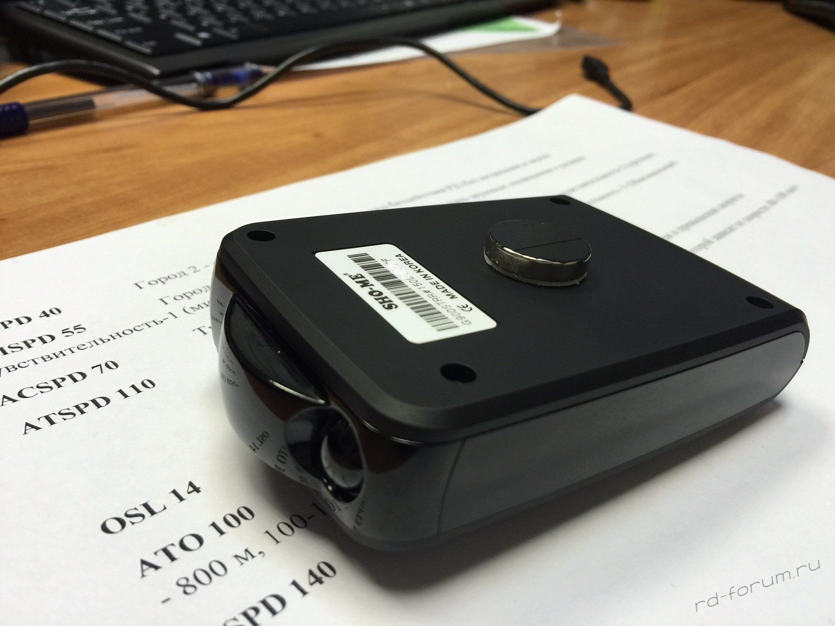

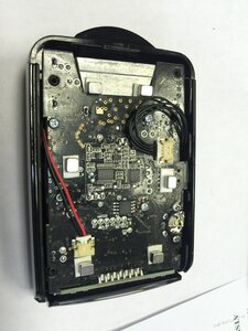

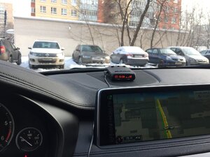

Т.к в моем авто на торпеде есть металлическая сетка под центральный динамик то я вышел из положения установкой магнитов под крышкой РД... Теперь все удобно снимать перед мойкой или протиркой салона ..
liss1975! Так ты магниты установил под крышечку, а они ни как не будут влиять на работу РД?:) http://aks-kzn.ru/shop/dergateli_radarov/ http://aks-kzn.ru/shop/prochie/prisoska/ Сейчас позвонил в магазин(сеть магазинов 31rus), сказали нет отдельно силиконовых присосок, на счёт производителя- промычали. Сказали есть от шоуми в продаже комплект: крепление с силик. присосками, цена вопроса- 300р.
Магнит это постоянное низкочастотное поле (как естественное поле земли), все что принимает РД это СВЧ поле...соответственно на качество приема сигнала от радаров это не повлияет.
Процессор можно вывести из строя только ультрафиолетом если вскрыть чип...
Каких либо герконов и акселеометров в РД тоже нет, поэтому влиять не на что...

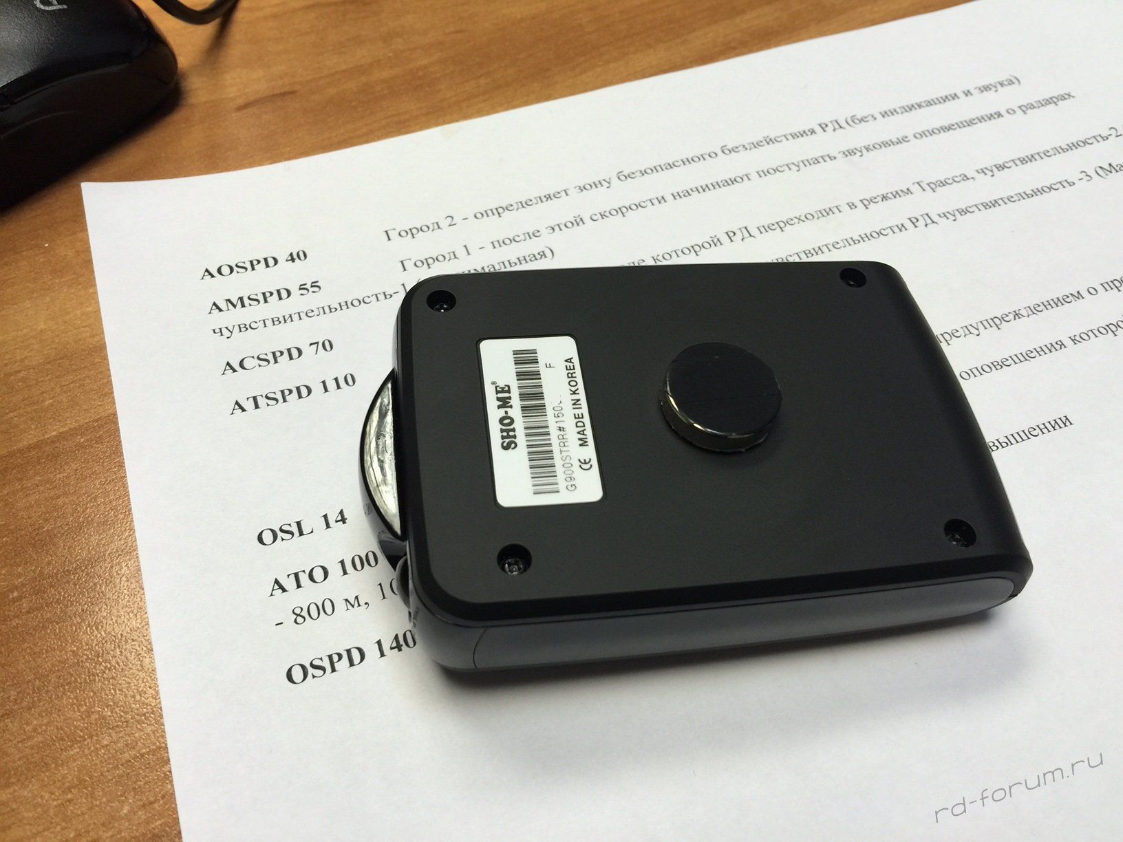

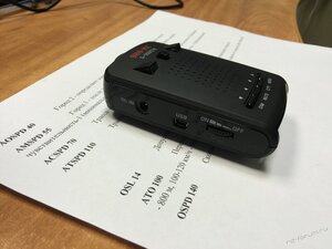

Кстати как вариант если кто боится лезть внутрь РД или нет под рукой подходящих магнитов можно приклеить магнит на двухсторонний скотч ...смотрите фото...
Для себя я сделал коротенький талмут по настройкам фильтров т.к. не могу запомнить заумные аббревиатуры, может кому пригодится ...смотрите вложение...

"Дребезг" (дрожание) не устранить даже креплением на три присоски (( В городе еще куда ни шло, а вот по гравийке его болтает очень сильно. Я купил в начале лета крепление с тремя мягкими присосками - держат летом хорошо, но зимой замерзают и становятся плоскими и если вдруг отпали, то пока не отогреешь их и стекло - назад не прилепляются.
Идея добавить эстетично еще одну точку опоры не покидает. Пока машина ночует под присмотром - все ок, просто попалась под руки какая-то пластмаска и я вставил ее в распор между верхней присоской и корпусом (на кусочек двухстороннего скотча). Проблему раскачки решил полностью, а вот снять и снова поставить - тут уже быстро не получится, или разбирать, или снимать вместе с присосками.
