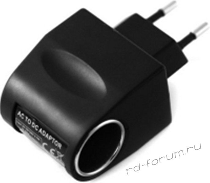

P.S. Ну и что, обновиться-то обновился, а выставить настройки и не получается: ну не включается РД от ПК даже если его запитывать через 2 USB-выхода. Т.е. всё это надо доделывать в машине.
...или я, разбалованный обновлениями через USB-OTG, чего-то не того делал при обновлении с ПК?
Направьте, плз, на путь истинный, если что не так;)
РД и не должен включаться от пк,переходник в помощь-
