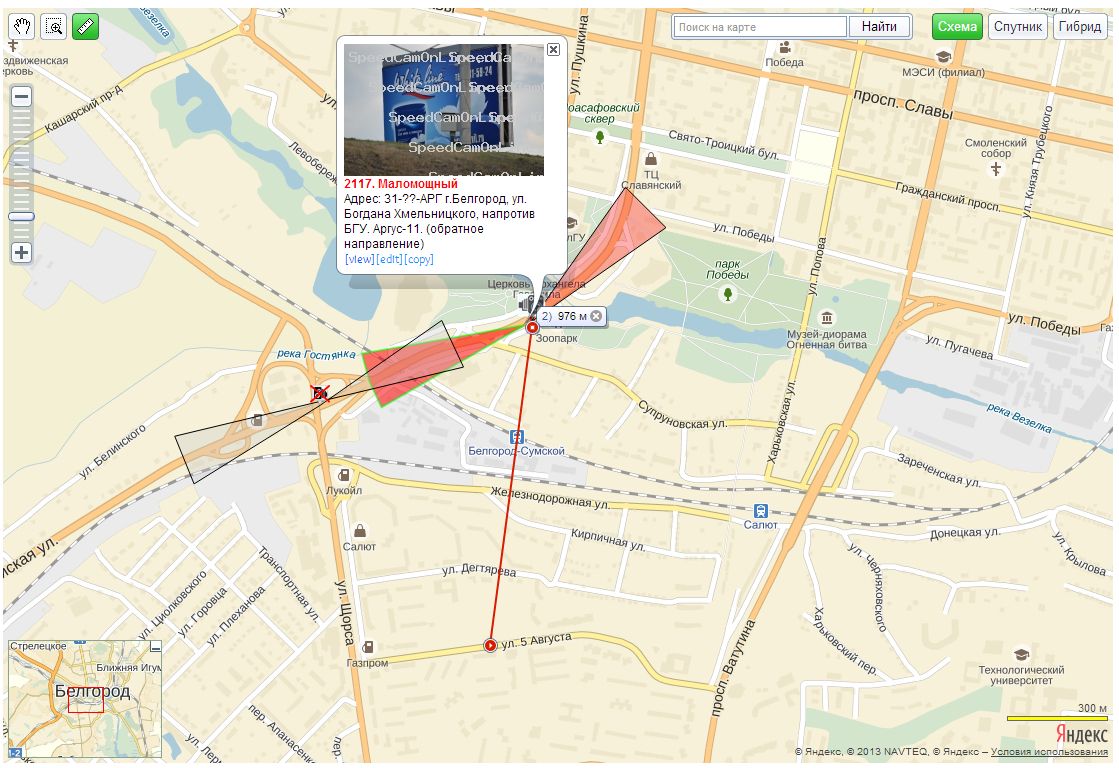

В базе тоже нет никаких радаров. Вы какую базу заливали?[DOUBLEPOST=1403971115][/DOUBLEPOST]Чисто теоретически при правом повороте с Щорса на 5 августа может быть сработка на камеру на Богдана Хмельницкого. Но очень уж она далеко. Кстати а сколько метров до камеры показывает РД в момент сработки? И как ведет себя после сработки? Ставьте АТО в Авто и должно быть нормально
Показывает около 1000 и не на повороте, а в середине улицы 5 августа, видео вечером выложу. Идет уменьшение расстояния. Сейчас на настройках 800 не сработала. Грешу на неустойчивость GPS Прошивка родная, база тоже. Всё заводское.

Вот выкладываю видео о ложном срабатывании на маломощный радар. Сам уже склоняюсь к плохому приему GPS на этом участке дороги. Что скажете??
Скажу, что GPS у Вас Работает нормально. И прием там внешне нормальный. А вот настройка АТО просто огромна для города:) Ставьте 400-600 метров. Либо АВТО. А ежели хотите убедиться, что я прав. Вот Вам база официальная. В ней удален ММ по Богдана Хмельницкого. Поставьте АТО 1000 и прокатитесь.Тем же маршрутом. Могу спорить, что РД промолчит:)
Посмотрите внимательно видео с 48 секунды, если мне не показалось РД показывает в правом углу Т (трасса):eek:, т.е. теряет спутники? В таких случаях постарайтесь снять экран РД более крупнее следующий раз.

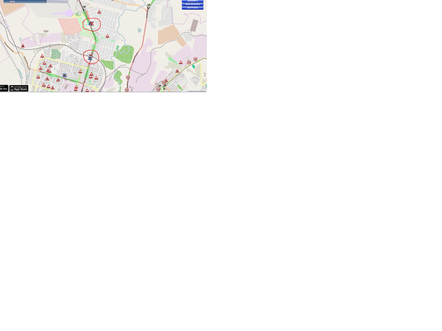

Был в Туле месяц назад со своим G-800Str и был приятно удивлён его отличной работой.:cool: Поэтому у меня к Вам вопрос, посмотрите эту карту и напишите сюда, где у Вас что срабатывало. Я просто заезжал в Тулу по Октябрьской улице, проехал до автовокзала по центральной улице и не помню, чтобы меня доставал х диапазон, хотя у меня он точно не был отключен, все настройки были сделаны по умолчанию.
Вчера проезжал их. Отметились как К-диапазон,только радарной частью.причем за долго.Приятно. Видимо базу камер 20140421 надо обновить. Файл сделал в поинте, но какой-то маленький. По адресам:1. ул.Октябрьская д.82. 2.ул.Октябрьская д.198. Оба направлены в сторону Москвы.

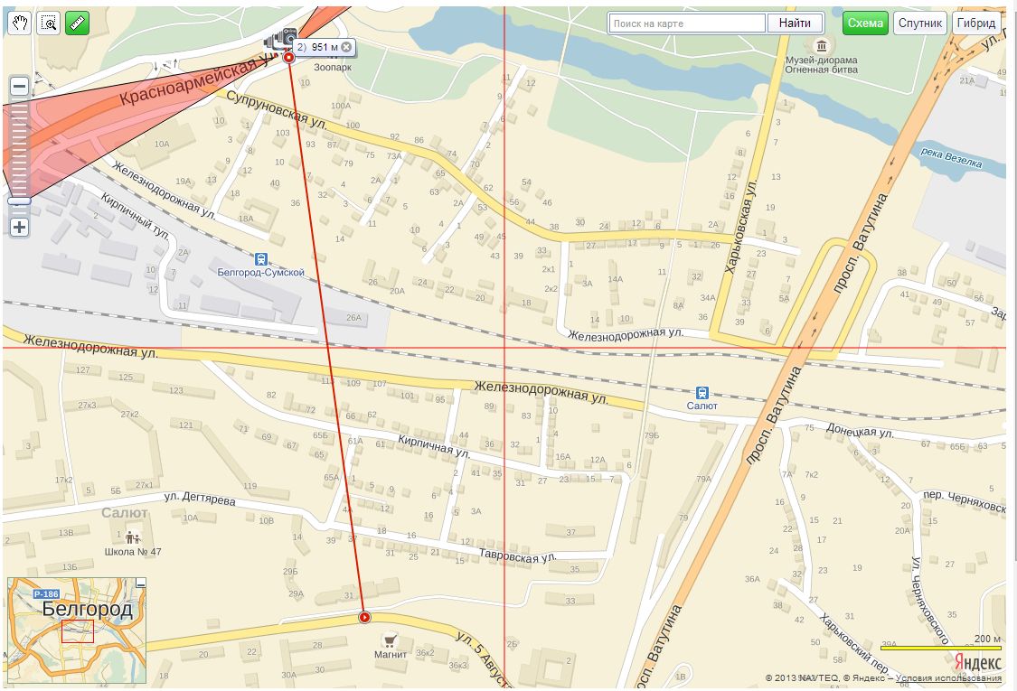

В таких случаях, на грани которые очень, сильно влияет даже ряд по которому едешь. Либо попытка перестроения из ряда в ряд чуть курс машины изменился и получИте сработку. У Вас сработка на ММ за 976 метров на видео. Это только он.
Минимальное расстояние было 954 метра и Вы пошли в поворот. Причем Вы то проехали намного больше 20 метров? Значит Вы ехали не на точку прямо по курсу, а на стоящую сбоку. Только так объясняется такое расхождение в метраже. А после 954 пошло увеличение дистанции, значит Вы начали удаляться от ММ:)
Поставьте 1500 получите опять тоже самое:)[DOUBLEPOST=1404018887][/DOUBLEPOST]

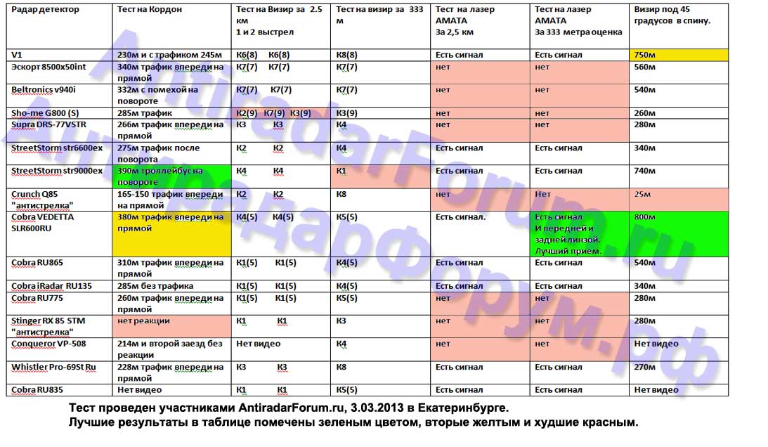

Сегодня потестил реакцию на Кордон, честно говоря ну никак не ожидал таких результатов. В спину 80- 150 метров, в лоб 400-700 метров(точнее не скажу, сразу после разворота, и фильтр АО на 10 км/час стоял, наверное и дальше бы сработал). Мне говорили, что этот малошумный радар в спину вообще не определиться. Сделал 2 заезда, в одном (в лоб) автобус с грузовиком радар перекрыл и сработка ближе стала, в спину на одном возможно Мазда впереди фонила. Причём при замере в спину Кордон стоит на обочине полосы встречного движения, дорога широкая , да ещё с разделительной полосой. В любом случае результаты для детектирования радаров такого типа очень неплохие. Я доволен.
Сверху для примера сводная таблица тестов у нас в городе,в том числе на Кордон.
Правда этот тест проводился на другой Кордон и в других условиях, но так для справки.
Кордон в спину
Кордон в лоб
