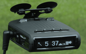

А что означают показания радара на фото:
    31,7 КБ · Просмотры: 1 115

А вот это и значит что спутники нашёл :). Когда только радарная часть , то будет город или трасса написано. На фото часы, когда тронетесь скорость будет. Слева стрелочка - направление движения(север , юг и тд) . Справа абсолютно бесполезный значок машинки, зачем он хз, дальше в квадратике режим , и крайний справа звук(вкл,выкл).

Спасибо, меня сбило с толку, что между цифрами нет двоеточия.
В пути оно мигает и на это не обращаешь внимания.
А фото получается сделано, когда двоеточие не отображается.
