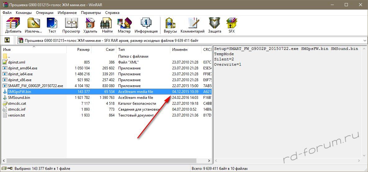

Хотел поставить последнюю прошивку (2015-12-03) от декабря месяца + голос мини дефки , ну и поверх последние (обычные-2016-04-18) базы gps.
По ссылки с прошлых страниц от Володи звук мини.
Там написано, что последняя прошивка от декабря , но если присмотреться когда открываешь файл там SMART_FW_G9002P_20150722.exe , т.е не последняя ??
Если зайти через https://yadi.sk/d/MHmMF_C_eHqxb (от Володи)
Там тоже не смог найти прошивку декабрь+мини дефку...
Помогите где скачать , шить хочу через комп ...
Все равно как или поверх официальное накатить дефку мини
или уже готовый .exe с прошивкой последней и мини голосом...
Это версия загрузчика. Ну или прошивальщика, кто как называет. А прошивка-это вот это. И она родная декабрьская, как и положено.:)
