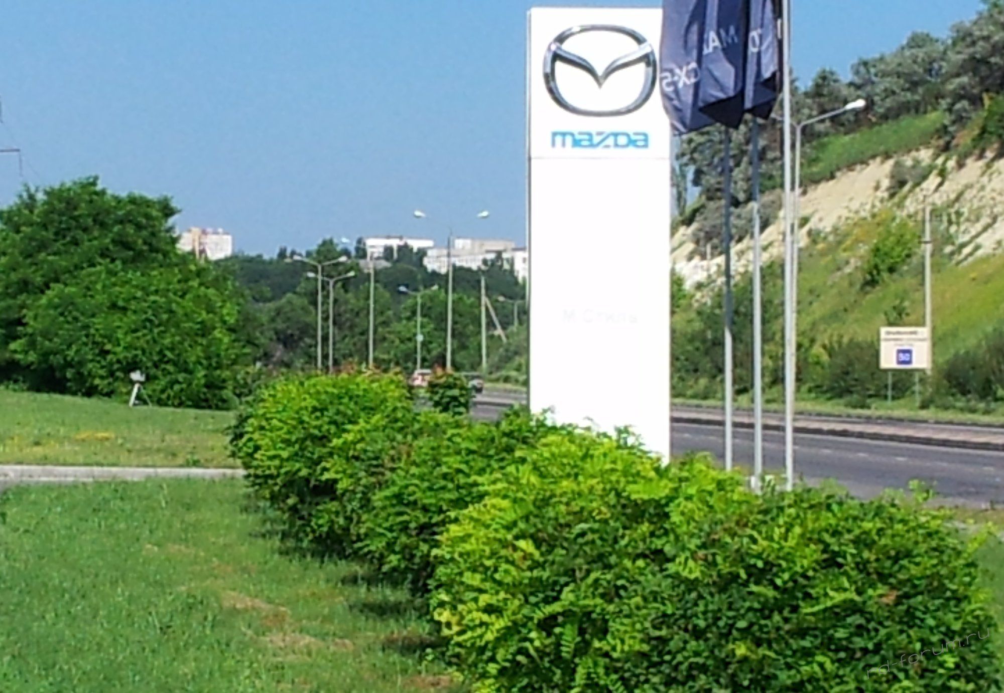

Белгород, ул. Студенческая (возле СТО Мазда). 26.06.2016 8:00 - у треноги (вон она вдали под деревцем) начался рабочий день. А уже с 7 утра мужик на Тойоте начал её устанавливать.
P.S. Пришлось ночью переночевать в машине под СТО, вот утречком и смог увидеть эти приготовления...
