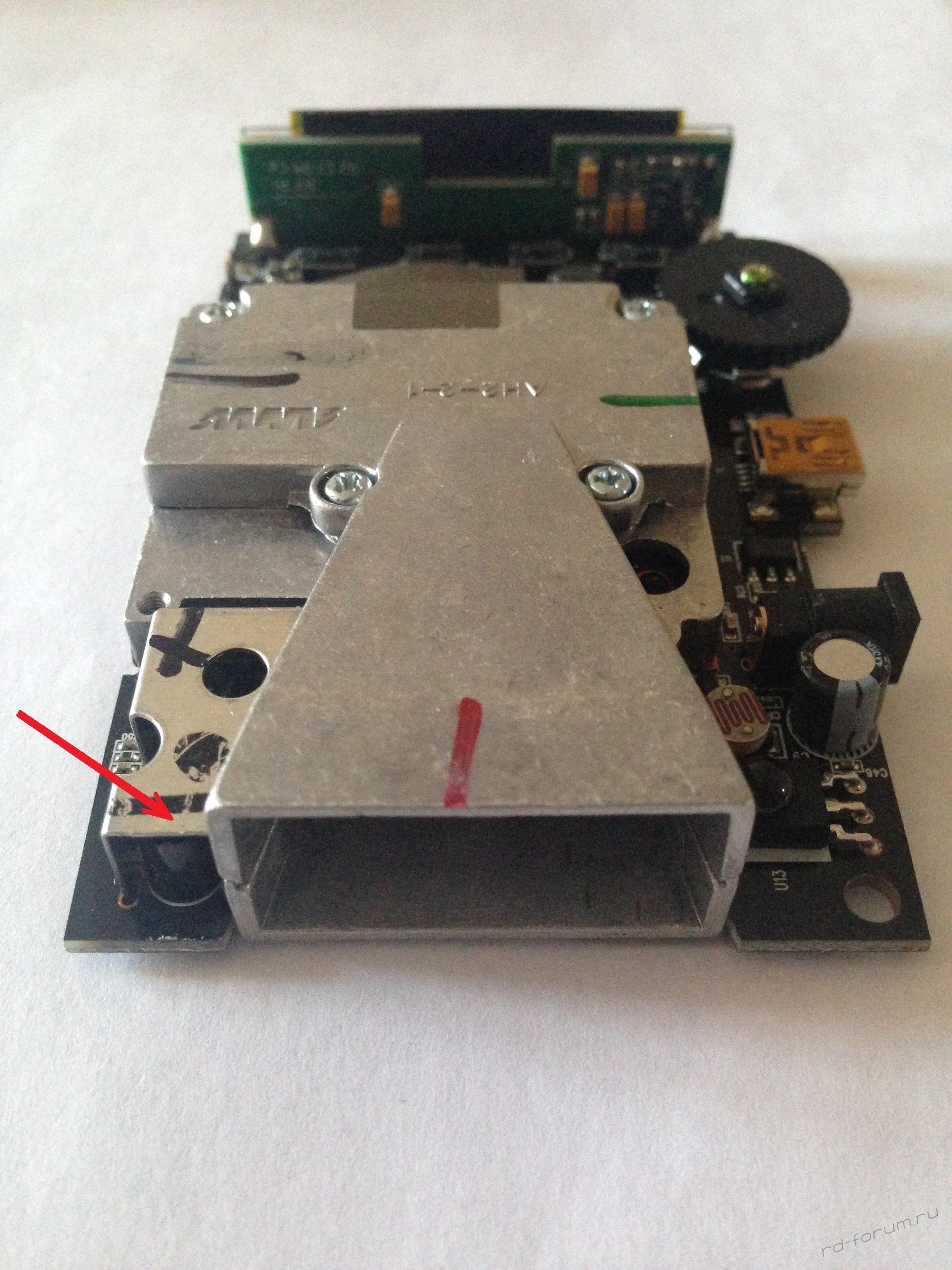

Мой способ избавления от постоянно срабатывающего "весьмозгвыносящего" Лазера.
Ну как постоянно - на кочках, стыках и прочих неровностях.
Предыстория такова.
Месяца полтора назад, перед поездкой в Питер решил обновить базу и спросонья (3 часа утра) уронил радар-детектор на пол(
Обновил.
Поехал в дорогу и началось - "Лазер" и "лазер" и так всю дорогу.. Остальное всё работало.
Каюсь, начал посматривать в инете, что из новинок в мире р/д появилось. Но вот не лежит душа к другому и всё тут. Тем-более, был опыт, когда взял стрит-шторм раза в два с половиной дороже шомика и он мне сработкой на мои-же ДМЗ весь мозг выел..
Ладно, это лирика..
Приехав домой, начал детальный осмотр аппарата.
Из видимых повреждений - немного провалилась внутрь левая линза (над датчиком освещенности, как я потом понял).
Разобрал, вставил линзу на место, увидел, что и вторая болтается и зафиксировал обе линзы капелькой клея.
Показалось, что стало лучше.
Пришла пора ехать отдыхать)
Собрались семьей в Краснодарский край (2100 км в одну сторону).
И опять и снова - "Лазер"..
Хорошо, догадался выбрать и поставить на сработку лазера звук самый глухой - бум-бум-бум:). Так что - более-менее всё прошло сносно.) Тем-более, что по остальной работе претензий к р/д не было.
Сегодня разобрал и обнаружил, что, если нажать на плате на металлический экран над датчиком лазера (справа, который, если смотреть от хвоста к голове, а на фото он отмечен красной стрелочкой слева),
то это тут-же вызывает сработку на "Лазер". Причем, самое малейшее нажатие на экран или встряхивание всей платы.

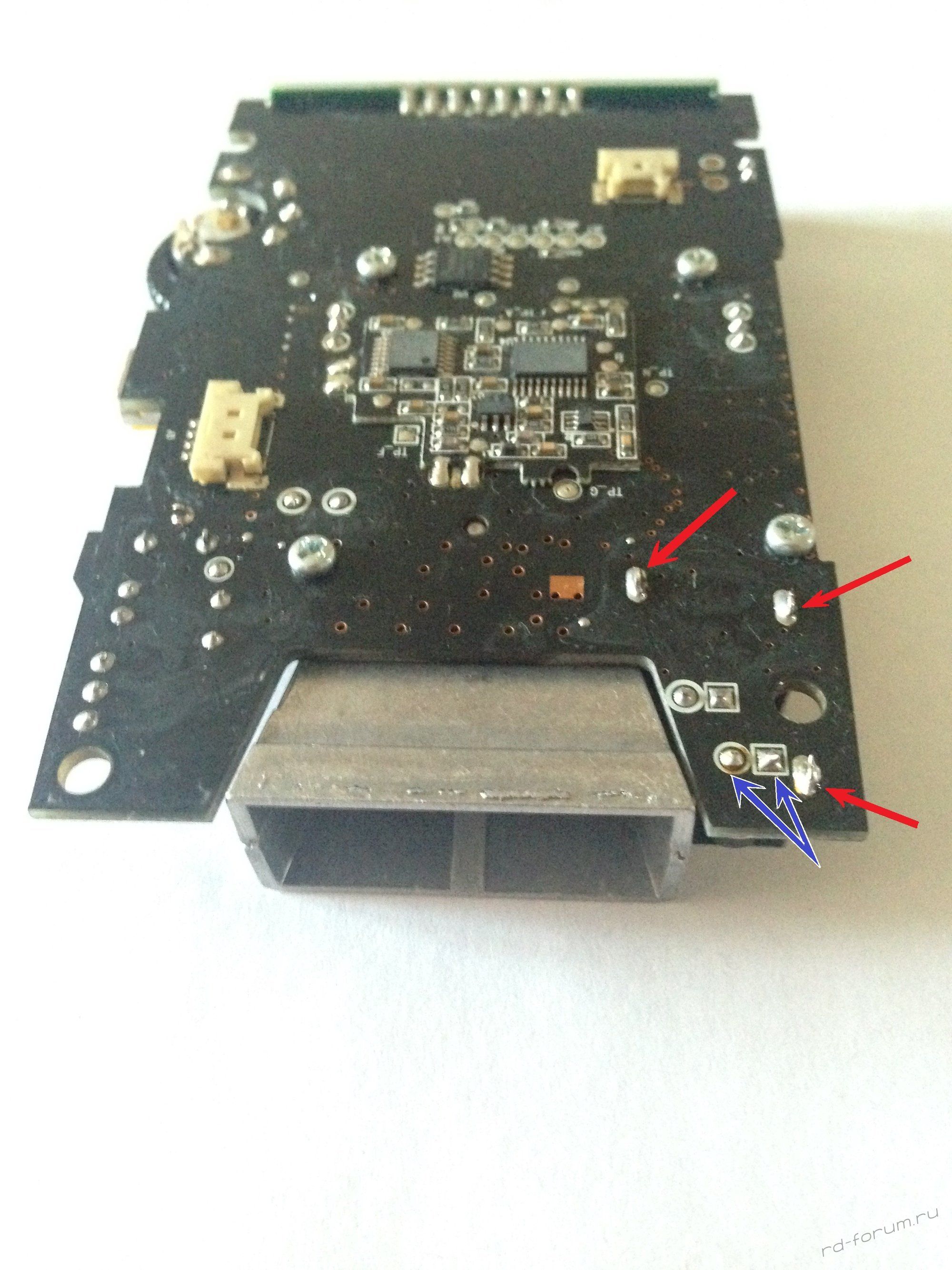

Дело за малым.
Электроника - наука о контактах, как говорится..
Достал свой старый добрый верный паяльник и пропаял контакты металлического экрана (красные три стрелки) с обратной стороны платы, и на всякий случай, самого датчика (две синие стрелки).
Включил р/д - нажимаю, встряхиваю - нет сработок на Лазер.
Надеюсь, это победа :).
Всем спасибо за внимание и прошу прощения за многословие!

Итак, полевые испытания "вылеченного" от ложного срабатывания на Лазер радар-детектора прошли успешно.
Проехал со вчера на сегодня 900 км.
В двух местах, где и раньше предупреждал о Лазере, исправно о нём сообщил.
А весь остальной путь - молчок.
Хотя половина дороги была такая, что один раз автомобиль мне даже прислал сообщение на телефон - "Неровность дороги Яма" :)

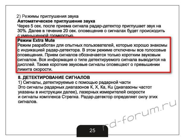

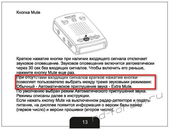

Всем привет! Давно тут не был посоветуйте как быть ? Пол дня не ловил gps сделал u-резет всё заработало но одно но ,не говорит голосом название радаров а просто пикает . Пристегните ремни иgps система активна это сообщает а дальше пикает при обнаружение радаров .
А инструкцию прочесть к прибору?
