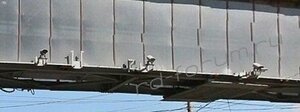

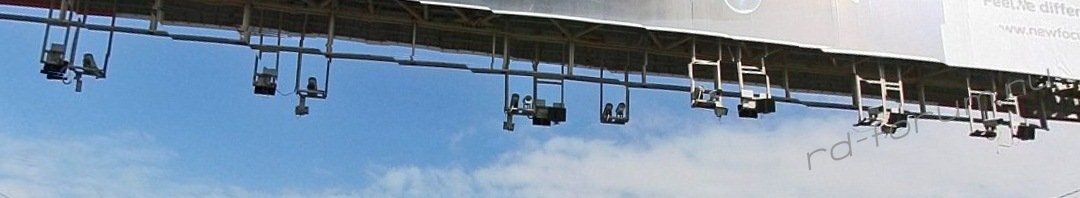

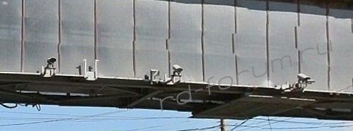

Чтобы ответить на Ваш вопрос, надо знать, что за камеры, на которые он так срабатывает...
Как называется камера не знаю, диапазон К. По фото сможете определить ?
Про лазер говорит метров за 50 до него.
    18,1 КБ · Просмотры: 669
    36,3 КБ · Просмотры: 646
Ндааа. Знакомые картинки:) Хотел переспросить, это случайно не Челябинск? Потом глянул Ваш профиль. Челябинск. :)
С 800 метров минимум такие берутся у Вас в городе. Сам лично с шомиком их откатывал:) Ну 500 это минимум...
А попробуйте включить диапазон Ка. Если вдруг в нем начнет орать на эти камеры и орать издалека, то РД на замену. Да если и не начнет орать-тоже ненормально работает.
