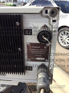

@pioner, сын поехал кататься. Позже приедет после покатушек расскажет. Одно знаю точно на Робота тоже молчит.
Кстати может его тоже внести в базу? Координаты в этом посту.

@pioner, Адрес 30-26-АРН-Астрахань-Арена-С
id 11025 работает
Адрес 30-14-АРН-Астрахань-Звездная 7-Арена-С
id 11013 не работает
Адрес 30-СТ-4 гАстрахань ул Моздокская Стрелка
id 20118 работает
На мимо проезжающие патрули ДПС тоже есть срабатывания.
Сын говорит, что именно эта Арена с этим же номером стояла в другом месте и радар-детектор реагировал на неё.

Взял новый шомик 900str в магазине и ещё у знакомого специально тоже шомик 900str для проверки своего шомика 900str. В итоге проехал с тремя на проверку Арен. Прошивки с настройками одинаковые, заметил что на некоторые Арена-С и Арены на треногах нет сработок вообще ни на моём ни на новом магазинном ни на третьем. GPS отключен. Видать какие то изменения в Аренах есть которые производитель ШОМИков не знает. Кто держит связь с производителем? Может будет от них новая прошивка? Или кастом какой здесь есть который я не знаю?
Спасибо.
8 161
Знают, знают ;)
Могу сказать, по секрету. Эти Арены могут тупо не работать. Питание отключено, или акум сел.
STORM333
25.06.2016
56
Астрахань
Sho-me G-900 STR
Nissan, Mercedes-Benz
Со стационарными камерами можно согласиться, но эти камеры на стационарном посту въезд в город. Про треноги скажу тоже вам в противоречие. Каждый день сидит и охраняет её, какой смысл тогда её охранять. Плюс ко всему лично подходил и разговаривал с "хозяином камеры".
