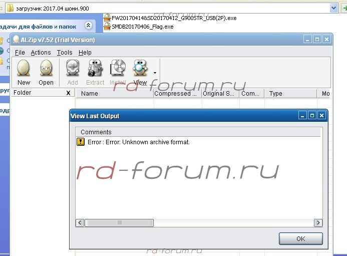

К сожалению:
ерор, неизвестный формат
Почему не получается?

Alzip не открывает FW20170414&SD20170412_G900STR_USB(2P).exe и SMDB20170406_Flag.exe
Где собака зарыта?

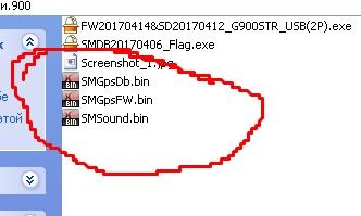

WinRAR 3.71.0.0 никаких пробных, но установщик не открывает.
Может дело в версии?
Вот что выудил из Мои документы.
Правильно? Если так, то это быстрый и простой способ.
Теперь их нужно переименовать согласно шаблону.
Правильно я понимаю?
Но опять вопрос: в самой прошивке голоса нет?
Если его отдельно заливать?
Это похоже касается только прошивки с карты памяти?
Правильно понимаю?

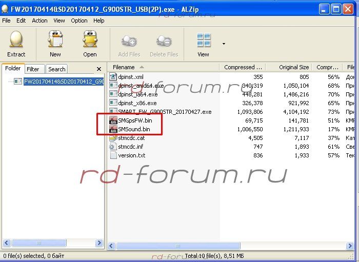

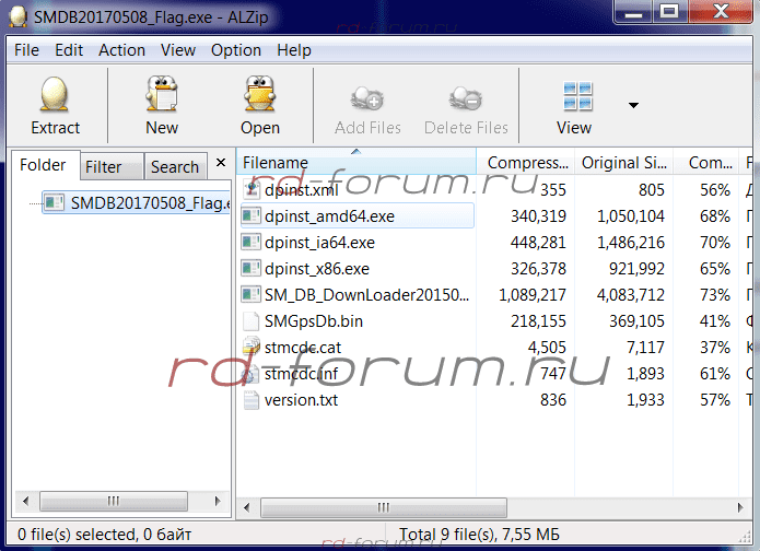

А что подставлял для регистрации? Можно в личку.
Разработка и поддержка ALZip 8.51 прекращена, насколько понял.
Поэтому официалы отдали ключ.
Теперь ALZip - бесплатная программа.
На сайте выложен серийник для любого имени:EVZC-GBBD-Q3V3-DAD3
