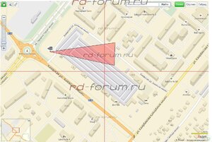

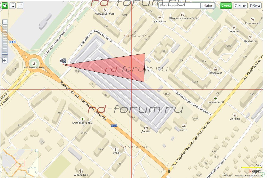

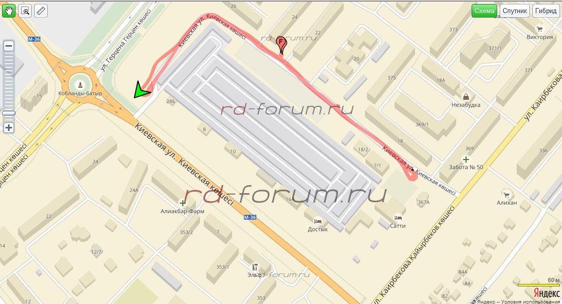

Видео о ловле точек "из за угла" G900v c новой прошивкой и Signature Lite.
Вот точка. Специально поставлена за поворотом. А рядом трек заезда на точку.
А вот, что их этого вышло...
Т.е. Ничего в G серии у РД с новыми прошивками не поменялось. Как ловил шомик точки из за угла, так и ловит...
Естественно. Про то и разговор. ЧТо при правильно проставленных точках входа шомики несигнатурные будут держать камеру пока не сдохнут:) Вот эта камера :) SpeedCamOnLine.ru | kz | 532. Стац. радар[DOUBLEPOST=1495293074][/DOUBLEPOST]Ты же видишь что по идиотски поставлена. Тупо что б просто поставить. НО правильно точка входа указана. И Вуаля :)
Я к чему веду? Есть четко отработанный алгоритм. Позволяющий иметь предупреждения о точках "из за угла" И он реально работает. Зачем что то новое выдумывать?
