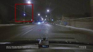

=Сергей=31rus
05.11.2014
1 190
SHO-ME G-900STR Сочи Про
рио
Режим Трасса, прошивка крайняя.
ЖПС ВЫКЛ.
Аргус в спину.
Кордон в лоб.
Сработка в Кей диапазоне, на Лазер скорее всего на соседнюю камеру.
Хотя в спину такого не наблюдается!
Кордон в спину.
