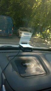

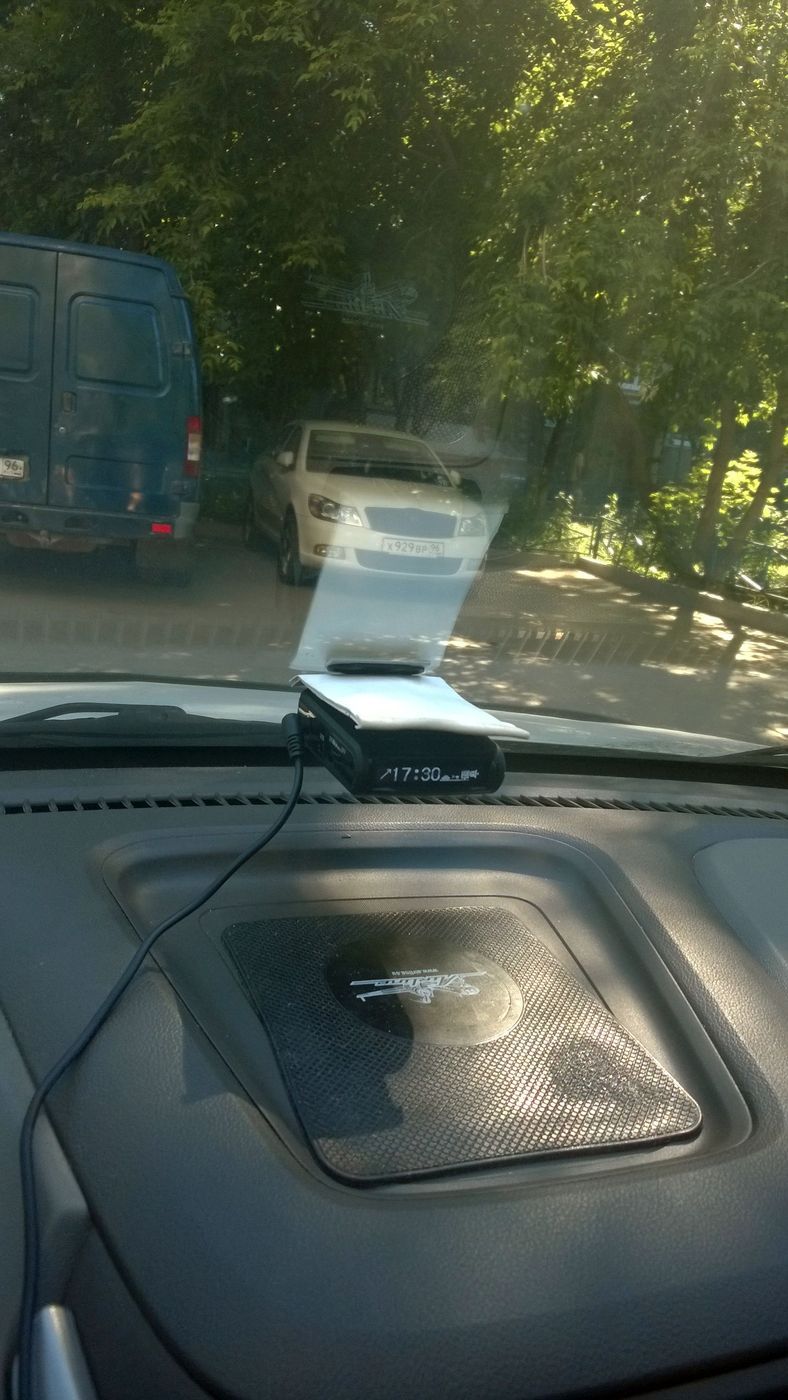

Если ставить сверху(пробовал только что) солнце один хрен его почти полностью захватывает.
Нашёл в машине конверт (со штрафом автоматической видеофиксации :) был) , согнул , воткнул:), посмотрим что завтра будет.
Будет хуже, вы вентеляционные отверстия ему перекрыли наглухо.
@psn, ну красавчик, ну насмешил: согнул, воткнул, я хренею - флагман линейки!! Всё! Продал его нахрен! Оставил 800-й:);)
P/S сугубо моё IMHO!
Да там динамик один, да и не плотно лежит , до РД, ещё 2см свободного, на фотке не видно просто.

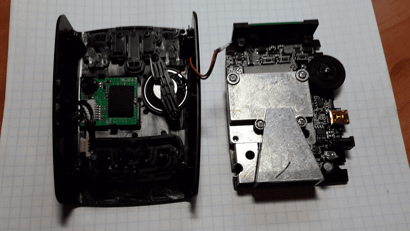

Не думаю что в G900 что то сильно изменилось, все руки не доходят раздербанить его.
Вот плата как раз и есть модуль GPS.
