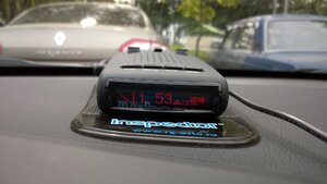

Всем привет. Радар не плохой, всё устраивает. Настройки такие - АМ-65, АС-0, АО-50, ASL-15. Есть один вопрос, у меня не изменяются режимы в виде значков, то есть всё время машинка и радар, в любом режиме (трасса, город1, город2), это у всех так или я что то не правильно делаю? Фото прилагаю.
До 50 км/ч так должно только быть, это режим AOSPD
