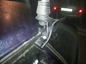

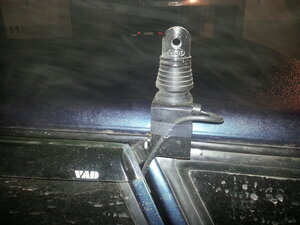

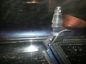

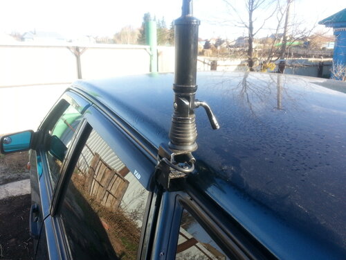

makaiufa, Антенна конечно установлена не по фен-шую :D - на профильном форуме по рациям забросали бы овощами. Могу сказать что земля есть электрическая, а радиотехнической нету.
Сам сначала ставил на крепление на багажник - но поездив решил вмонтировать вместо FM антенны в задней части крыши - связь улучшилась во много раз.

Exios, да понятно что не по шую. Но вот с пользователями с глазу на глаз пообщался, 2е из трех сказали, что разницы от нормально установленного водостока и врезки особо не почувствовали и я им верю. Некоторые зарабатывают на том что дырявят крышу, но я НЕ ХОЧУ ! Понятно что колхоз, но ! Он мой !
---------- Post added at 00:20 ---------- Previous post was at 00:10 ----------
потом, турба 2001я, это не 1000й игл. Я посмотрел как он расшатывает крышу с пластиной 15х20см (типа усилитель). лучше уж пусть на водостоке жестко сидит и не рыпается, чем в крыше расшатывается.
