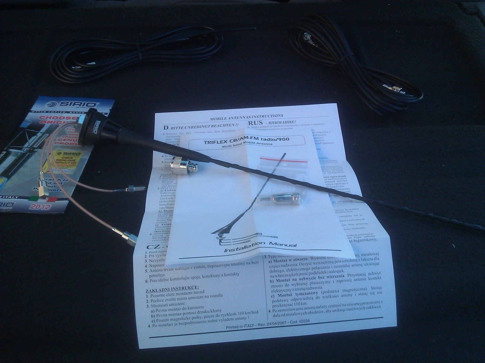

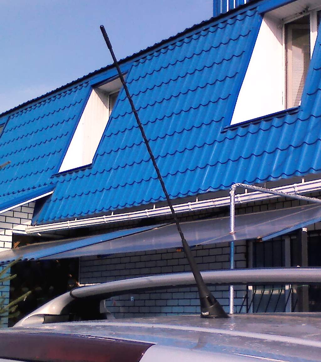

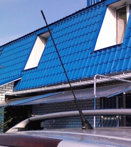

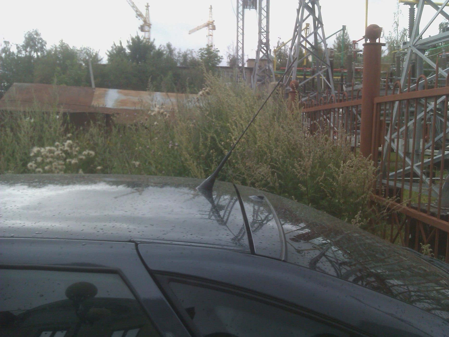

Поставил вчера поздно вечером себе Трифлекс. Настроил КСВ, по моему прибору получилось 1.1!

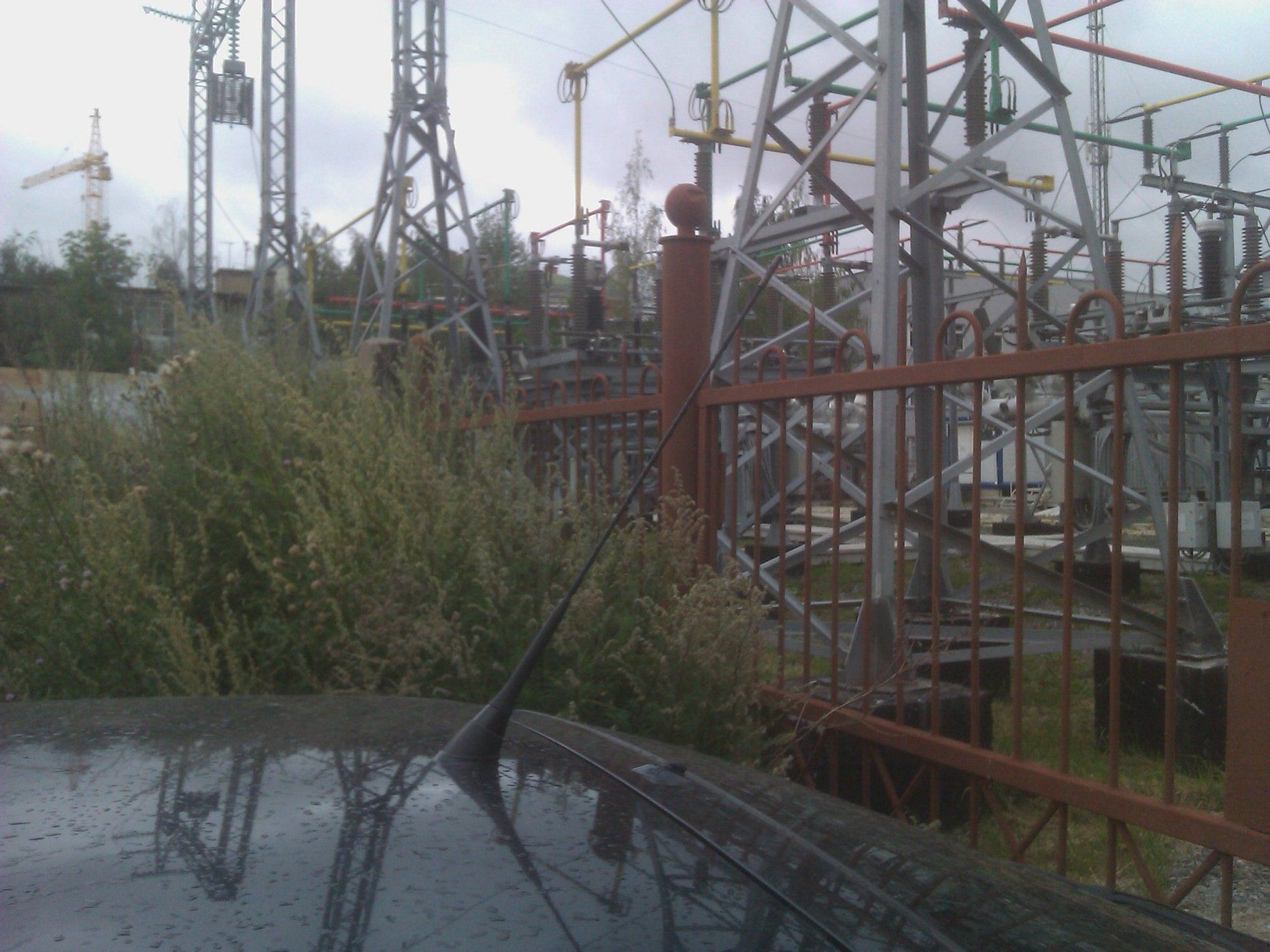

Попробовал опять по той-же схеме: у товарища машина в гараже, а я катаюсь. В итоге получилось в городской черте 2-3-4 километра достаточно чистая связь между двумя трифлексами, в зависимости от района. Поехал домой, связался, с большими шумами получилось порядка 7 километров. В районе мощных радиопередающих узлов (типа телецентр) расстояние устойчивой связи снижается, шумы увеличиваются.

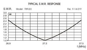

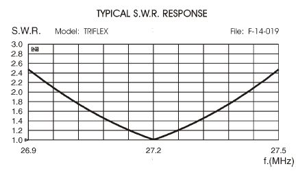

MadMax2, а может вам надо просмотреть АЧХ антенны?
Кто знает, завал на вашем канале вполне реален.
Проверить ее можно на анализаторе.

8 022
MadMax2, у вас есть КСВ метр.
---------- Post added at 02:27 ---------- Previous post was at 02:24 ----------
АЧХ примерную можно снять КСВметром, рисуете оси Х и Y на Y откладываете значения КСВ, на Х-частоту. На Х у вас должен расположиться желаемый диапазон, к примеру CB. Далее начинаете измерять КСВ с начала диапазона и проходите кратно скажем 0,2 МГц и ставим точки на графике "на такой частоте такое ксв" чем меньше шаг-тем линейнее будет график соотв-но. И далее соединив линии получите частотные резонансы своей антенны.
Вот так.

вместо Сирио Т3-27 поставил в штатное отверстие Сирио TRIFLEX. И вид стал лучше, провода не торчат, ездить можно по скорости без ограничений. по приему - дальность увеличилась, по передаче примерно то, что было. Сейчас понять, что в авто СВ рация стоит просто невозможно, если не приглядываться к антенне очень специально.
