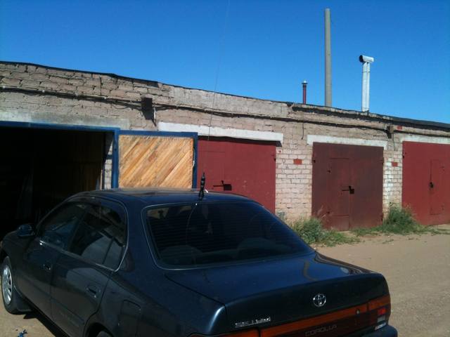

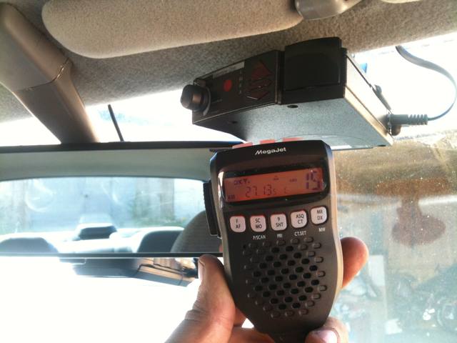

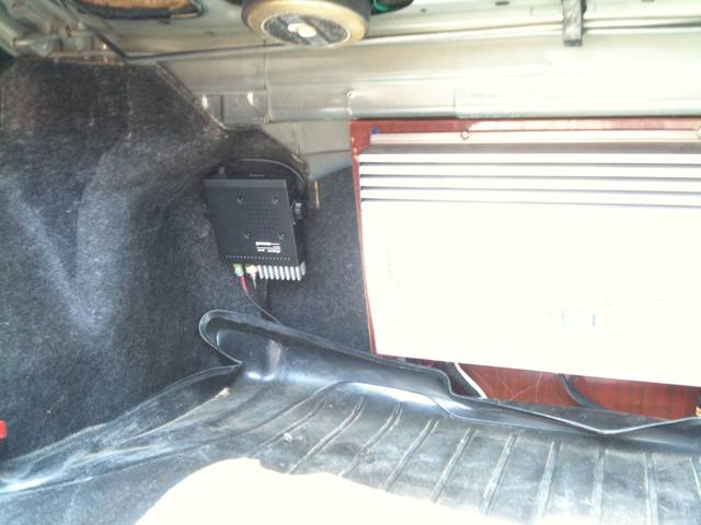

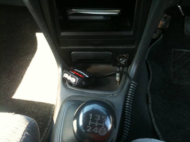

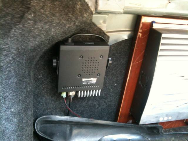

Установил себе комплект Си Би: MegaJet 555 + Lemm 1000 Eagle
Питание взял с усилителя
Критика принимается

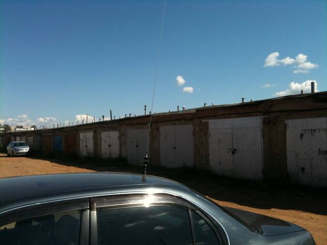

MadMax2, да кстати вчера ставил на кронштейн на багажник - при передаче некоторые элементы дисплея гасли - сегодня поставил на крышу вместо fm антенны - все супер!
Просто на будущее - если ставить на багажник то там нету нормальной массы (радиоэлектрической, а не "-" с аккамулятора), да и работать она будет на 20% хуже.
P.S. просто чтобы на грабли такие же не наступил *DRINK*

В Уфе мне настроили КСВ антенны на 1.1 путем регулировки длины штыря (без обрезания). Общался на FM канале АвтоРадиоКлуба покрывал и принимал весь город, спокойно разговаривал за 11 км в плотной застройке.

То что в магазине было лучшее, Lemm 1000 Eagle - настроилась на КСВ 1.1 влегкую, даже подрезать не пришлось.
