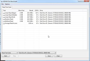

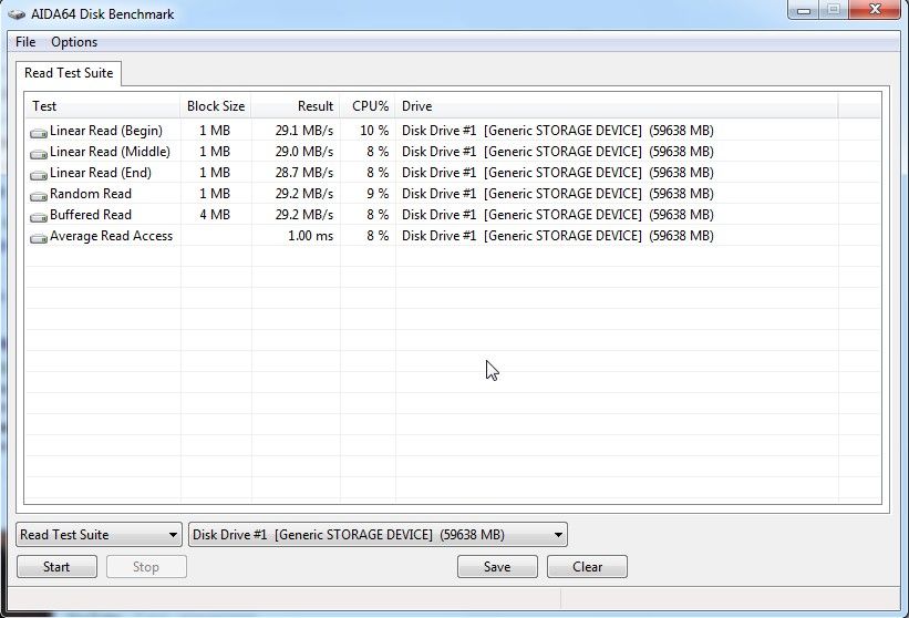

@Розарио Агро, а ничего, что Read - это чтение, а не запись?
Простите малограмотного, я с этим сильно на "Вы", подскажите пожалуйста алгоритм действий по проверке скорости записи в Аиде?

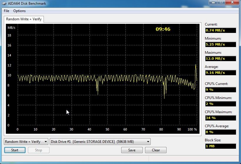

вот такой результат получился.
Ну и, для сравнения, поток, который выдаёт аппарат со стоковой прошивкой:
Чуть менее 12 MB/s. Так что, поскольку
продавец уверял, что приобретенная карт "то, что доктор прописал"
либо доктор - жертва ЕГЭ, либо прописывал он это от (и для) чего-то другого...

Спасибо Вам за подсказку, вот такой результат получился.
Судя по этому графику - Вы немного не тот тест запустили. Надо Linear, а не Random. Но уже по нему видно, что карта чуть-чуть устала. В том месте, где скорость опустилась до 4МБ/с, вот там, если аппарат будет вести запись именно в те ячейки, произойдёт остановка записи. Но, если карта новая, то ей поможет для восстановления ячеек заливка всего объёма последовательно сначала FF-ками, а потом нолями. Последующий тест должен показать уже относительно ровный график.
