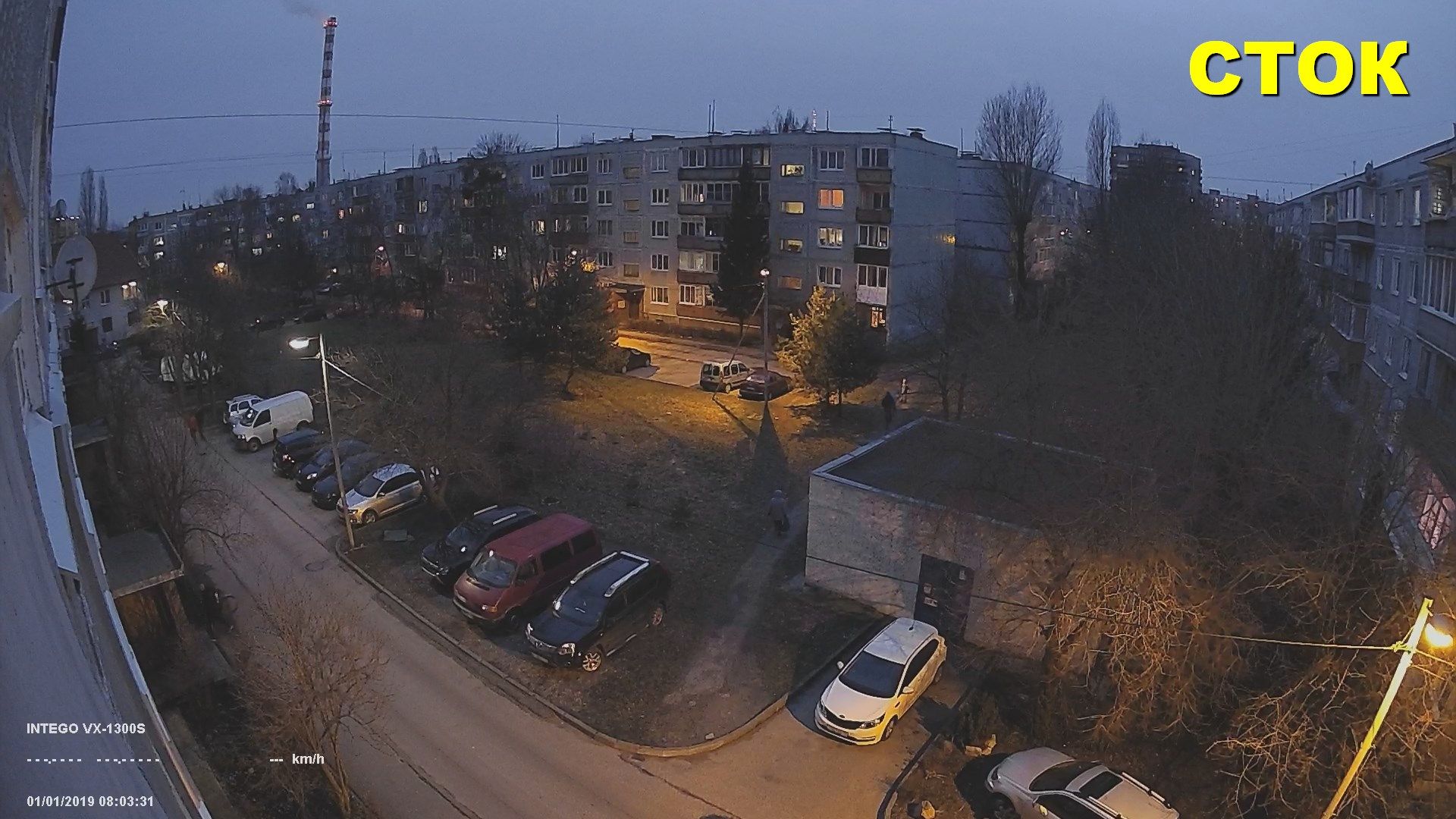

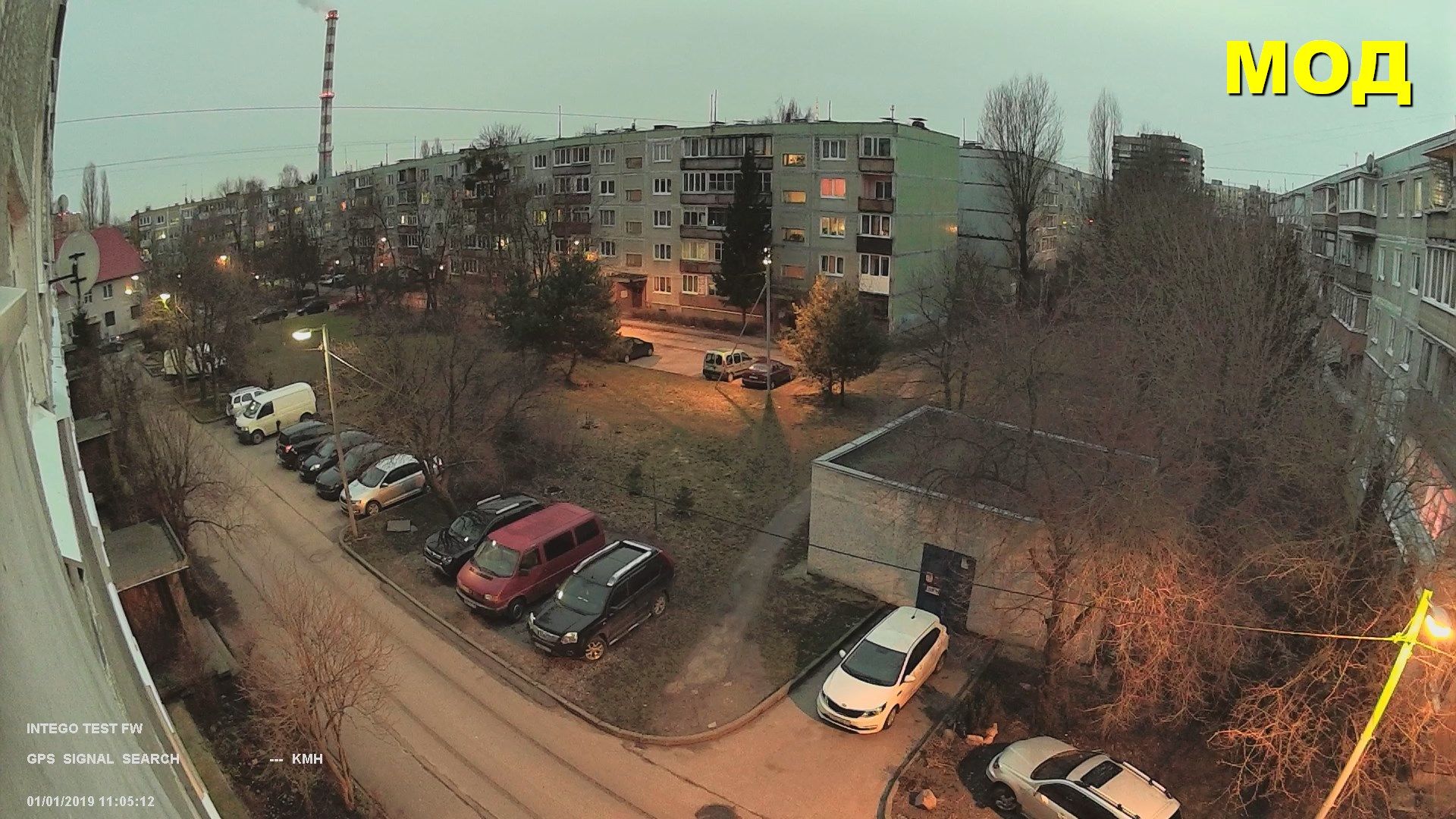

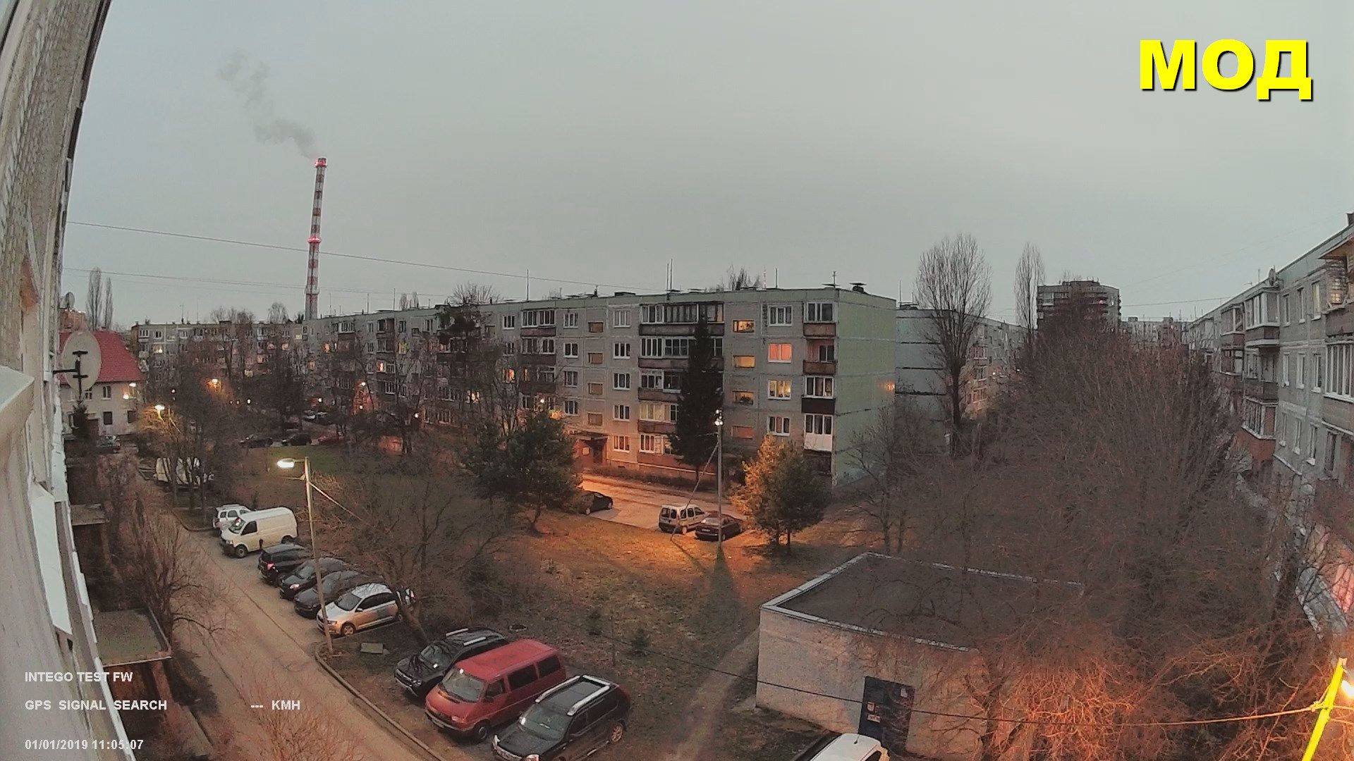

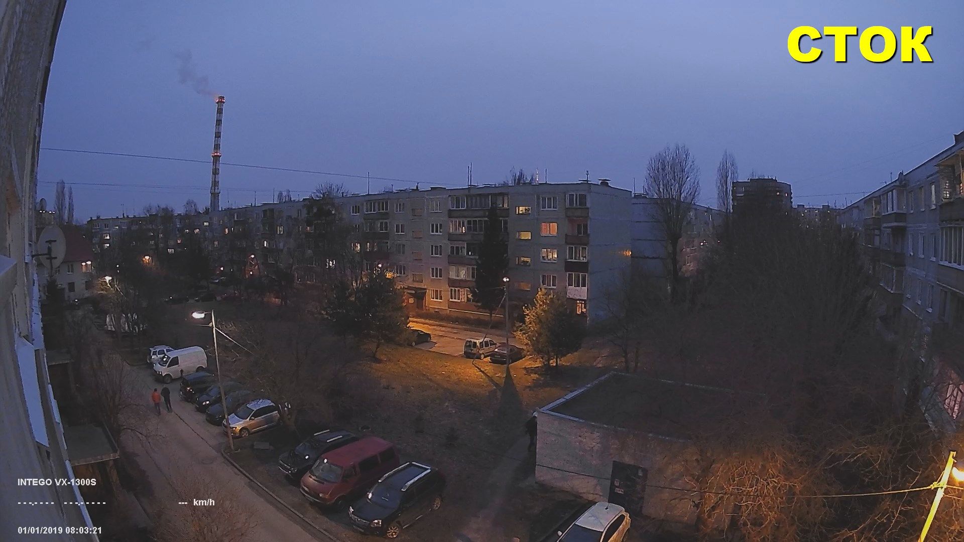

Всем владельцам гаджетов от июня 2021 года и интересующимся
качеством видео оного, рекомендую посетить данную тему:

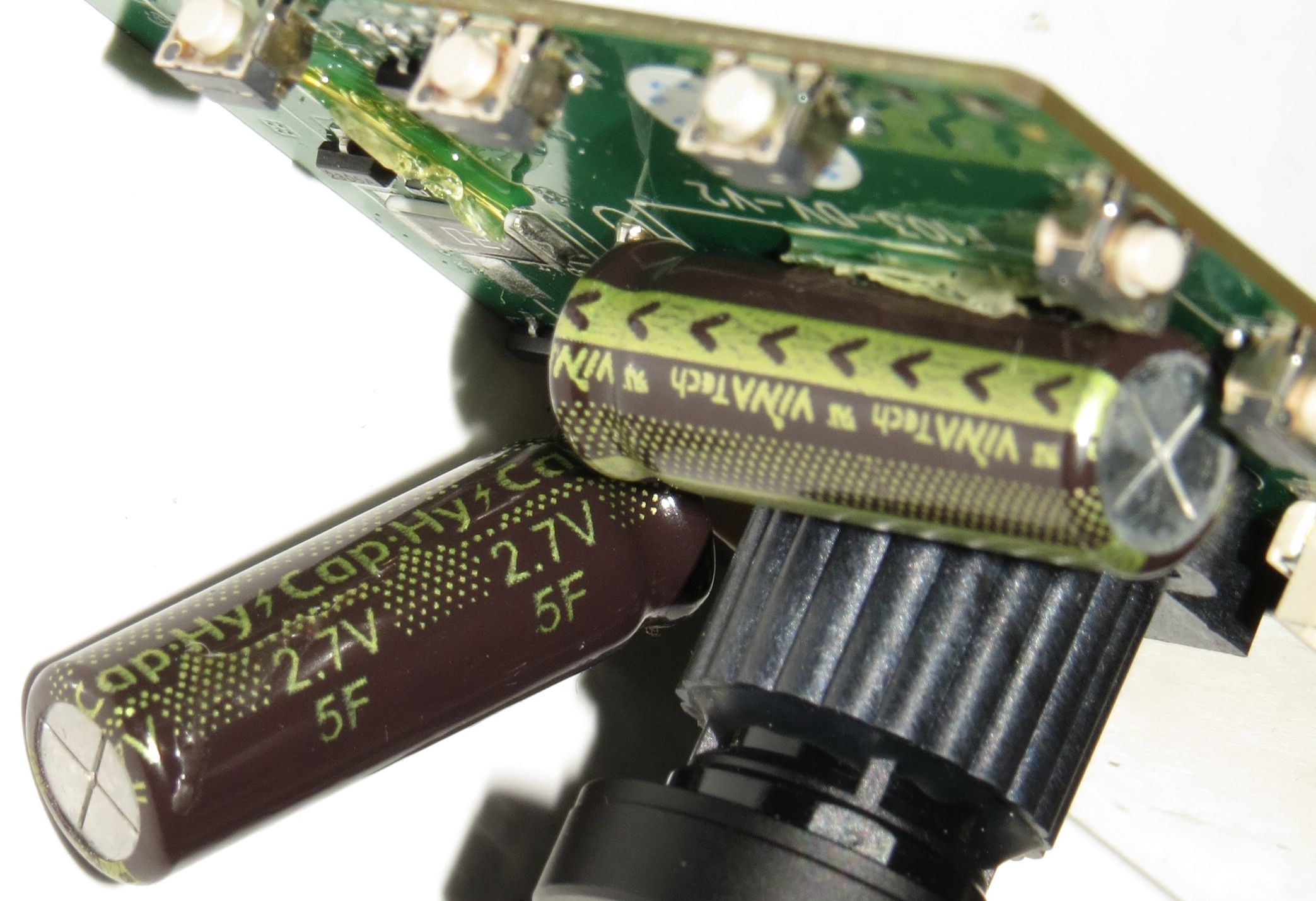

Что хочу сказать: аппаратно все эти клоны полностью идентичны. Конденсаторов (а точнее ионисторов) у всех по 2 штуки. Последовательно стоят два ёмкостью по 5 Фарад и напряжением на 5В. Итого, получается, у всех клонов равные условия по запасу энергии в ионисторах при отключении внешнего питания.

1300-я интего, это первый и пока единственный аппарат из массы ему подобных на Mstar 8336\8339 + Sony IMX307, для которого в обозримом будущем ожидается появление прошивок с существенно отличающимся в лучшую сторону (от "заводского") качеством видео. Ну и ежедневное обновление баз, которым мало кто ещё может похвастаться...

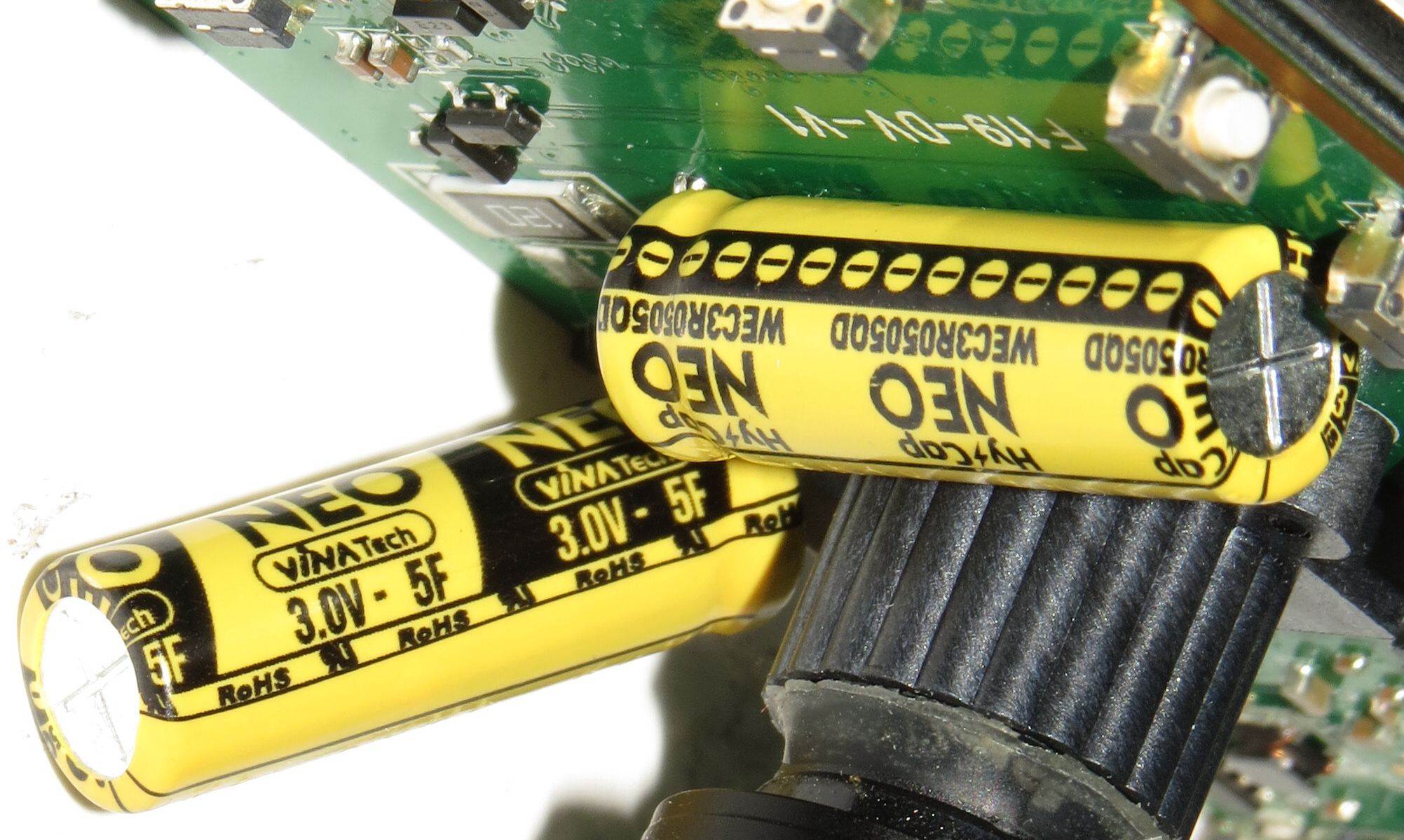

Приобрёл я и интегу, и SSF1, и насмотрелся на начинки ибоксов.
на сайте сильверов информация такая : Суперконденсатор - 5Ф 3В .
3 108
Ах ты ж Масленница... всё зафотографировал, а ионисторы-то забыл!
Сделаю фото, выложу...
UPD: вот обещанные фото
Сделаю фото, выложу, что там за "3 Фарады"...

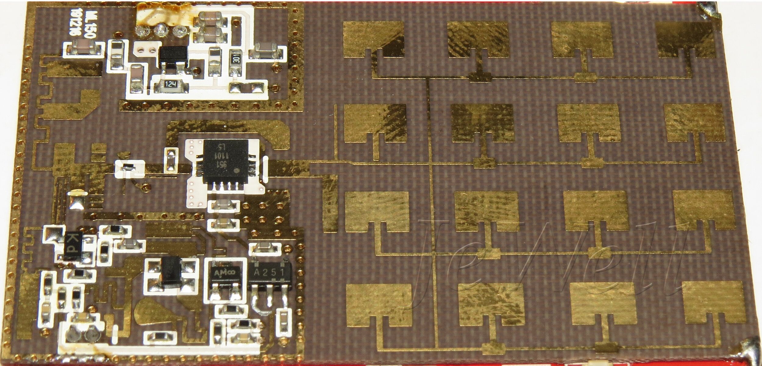

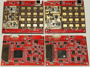

РД-модуль с LNA пока что не удалось проверить в деле - тот что мне достался, оказался неисправен. Зато в качестве фотоэкспоната вполне пригодный.
Как можно заметить, вместо STM32 проца в интеге применяется его копия. В аппарате от SSF1 стоит тоже именно STM32.
Отпечатки лап, конечно, фотографию не красят... но, когда делал эти фото, не рассчитывал, что буду их показывать на всеобщем обозрении. :)
Обращаем внимание на левый элемент антенной решётки во втором сверху ряду. То ли это так и задумано, то ли это ошибка в разводке?

Так что, в отсутствии арен, скатов, роботов и лидаров, я делаю наблюдения за работой, а потом и выводы, только для той местности, где живу, где есть только кордоны и раньше были крисы. И с чистой совестью могу сказать, что 1300-я интега как РД не годится ни на что, кроме крисов. Как пример - кордон м2 на столбе, который принимается рупорным РД за 250-300м (с таким РД-модулем, который ставится в 800-ю шомю и десятки других РД и комбо-аппаратов), этой интегой принимается только по факту проезда. Ну вот и что тут поделаешь? Плоская антенна с неправильно рассчитанной геометрией. Самому её уже не исправить.
