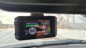

Всем добрый день!
Пользуюсь прибором уже наверное около пяти месяцев. На прошлой неделе поехал в небольшой отпуск в центральную Россию. По работе могу сказать, что в режиме смарт по трассе ОЧЕНЬ много помех. Прибор "здоровается" практически с каждой фурой, да и на пустой дороге может показать 3-4 деления в К-диапозоне. Т.е. есть над чем еще работать разработчикам по фильтрации шумов.
Для себя немного решил этот вопрос отключением К-диапозона. Но я думал, что прекратится детектирование на радары. Однако прибор удивил тем, что он с выключенным К-диапозоном продолжаем детектировать по сигнатуре. Конечно есть шанс "влететь" на какой-нибудь радар ГИБДД. Но я за 2000 км пути встретил 3 машины патруля, 2 из которых прибор предупредил, как "засада". В подтверждение приложу фото, на котором видно, что К-выключен. и идет сработка на Кордон.
Так что по результату остаюсь довольным прибором с целом, но в новой прошивке хочется увидеть фильтрацию шумов в К-диапозоне и включение приоритета GPS, как у конкурентов, чтобы не срабатывал, когда проезжаешь радар записанный в базу GPS с разрешенной на этом участке скоростью.

Добрый день, К диапазон у вас включен, это видно на картинке отчетливо!
Я немного почитал ваши вопросы в этой ветке и в ветке другого производителя.
Понимаю так, вы очень сильно "заморочились" с настройками.
М.б. вам самому разработать комбик со всеми пристрастиями? :D
На вашем фото яркий пример работы этого информативного устройства.
И название камеры, куда направлена, что контролирует, и оповещение о второй камере, и радарной частью сработка по названию. Что еще нужно?
Интеговцы, как мне сказали по телефону, буквально "вылизали" этот аппарат перед тем, как его на рынок выпустить.
Я своей покупкой (у меня 1200й) и покупкой жене 1300го очень доволен.
Вам, без укоризны, просто порекомендую - примите аппарат как он есть, не мучайте людей :D.

Как раз на фото видно, что К диапазон отключён, т.к. значок на экране серого цвета. Также, как и Х диапазон.
Спасибо за рекомендации, но форум для того и есть, чтобы обсудить различные аспекты работы продукта. Я высказал свое мнение. Прибор ещё можно немного допилить. Считаю, что даже нужно. Ведь это приведёт ещё к большему удобству пользования для различных приоритетов выбора покупателей.
Лично мне в следующих прошивках хотелось бы увидеть:
- более коректную работу технологии EDT, про которую указано на официальном сайте, чтобы было меньше помех в К диапазоне;
- чтобы в меню появился выбор приоритета gps (вкл/выкл);
- возможность отключения оповещения "Внимание, вы превысили скорость. У собратьев (одноплатформенников) нашего устройства это есть);
- ну и чтобы при сбросе настроек прибор в режиме Смарт выдавал такие же настройки, как указано на 9-й странице инструкции. Т.к. К включен по умолчанию в каждом режиме, кроме Город 3.
Кстати сейчас у меня установлен именно режим СМАРТ. Только пришлось до этого перенастроить прибор и отключить во всех режимах Город К диапазон, т.к. после нескольких прочтений инструкции, я был уверен, что работает, как в ней написано. Оставил только в режиме ТРАССА. Но для этого нужно было переключать Город 3 и заходить в меню, потом Город 2 и снова заходить в меню, потом переключить в СМАРТ.
Теперь прибор не кричит на каждый столб, а реагирует только на сигнатуру. И это очень нравится. Ну и к тому же за небольшой отпуск, около 5 тыс. км., не пришло ни одного штрафа.
А это важно!!
Прибором я доволен. :)

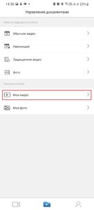

Пробовали на андроид-смартфоне у друга это мобильное приложение, но там почти всё то же самое
На Андроиде приложение работает. Базу и прошивку обновляет. Видео в телефон загружает. 1.jpg 2.jpg Потом с этим видео можно делать что угодно.
