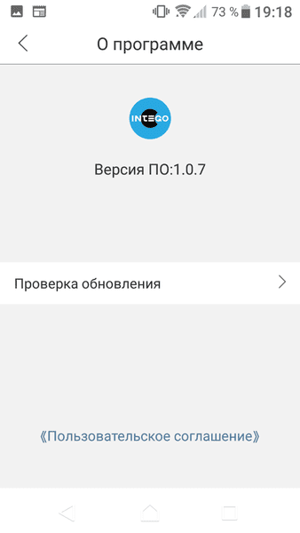

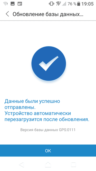

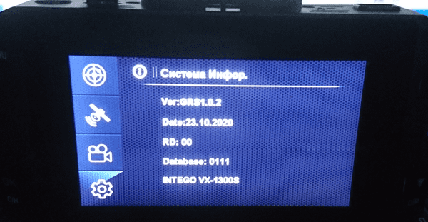

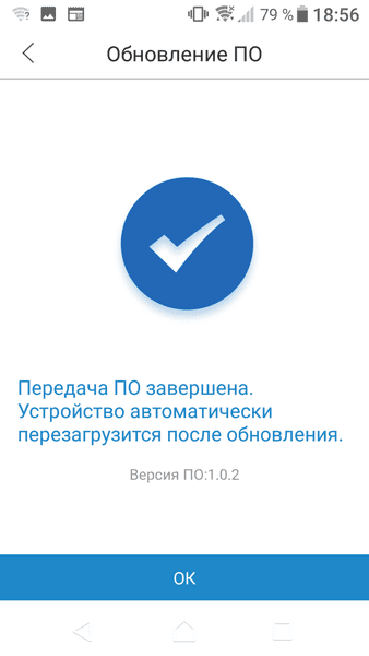

Так же доступна новая версия ПО
Если загрузить новую версию ПО через wifi, то дата версии указывается как 23.09. И при следующем обновлении базы данных прибор обновляется, выключается и сам не включается, пока не включить кнопкой.
Если ставить через карту памяти, то дата ПО 19.10 и обновления по wifi проходят нормально.

Я ошибся в написании. Версия от 23.10 конечно.
У Вас после обновления базы данных прибор включается сам? Мне каждый раз приходилось после обновления базы включать вручную. Об этом и написал.
После обновления базы - да, вручную.
Не вижу проблем в необходимости включить аппарат перед началом работы.
Зато вижу 2 возможных сценария:
- при программной перезагрузке обновить базу, невзирая на текущее состояние
- при включении кнопкой сверить версии данных на карте и в памяти тушки, по резудьтату решить, обновлять, либо удалить файл с карты.
