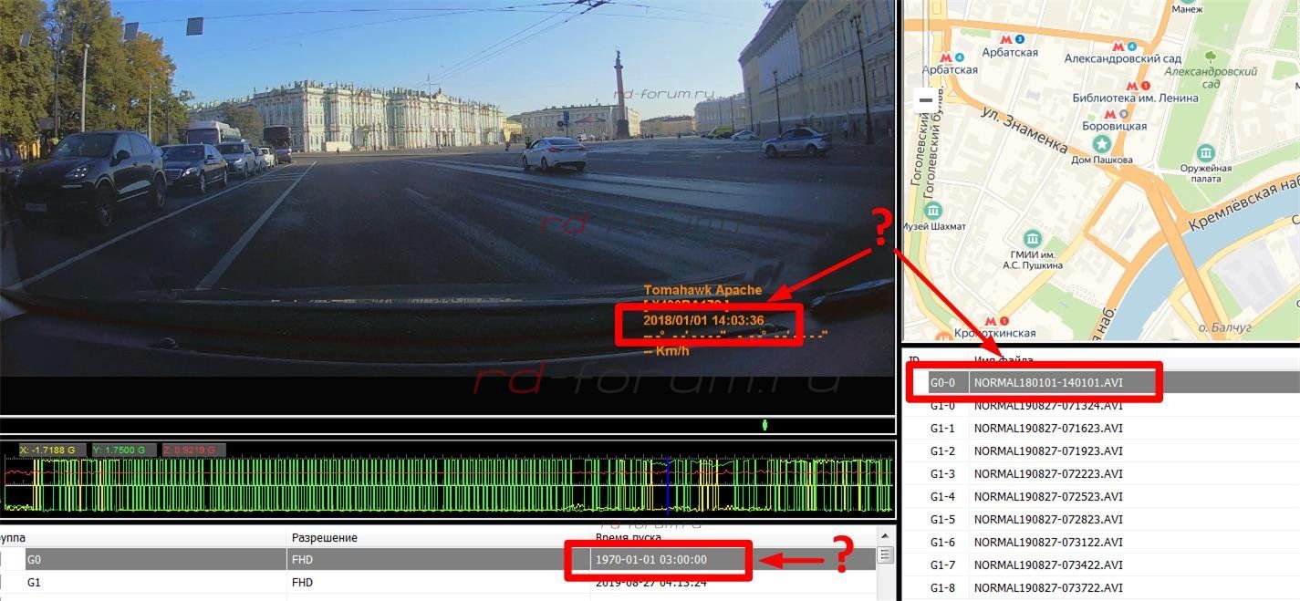

Как же ловко Вы избегаете неудобных вопросов! Еще раз:
Я спрашиваю про ВРЕМЯ! Если бы Вы внимательно посмотрели предоставленное мной фото, то обнаружили, что нарушен временной порядок файлов. Например:
сначала читается "NORMAL190823-063227", потом "NORMAL190823-063217", а должно быть наоборот.[DOUBLEPOST=1567061676][/DOUBLEPOST]Я не знаю что такое "рваные файлы"... :lol:
Обычные видеофайлы малой длины, не поврежденные, прекрасно читаются всеми видеоплейерами. Вот только согласно настройкам не соответствуют.
У кого-то из пользователей наблюдается данная проблема?

Следующий вопрос:
как "хранится" время в устройстве(есть ли доп.источник питания для часов при разрядке аккумулятора)?
Вопрос к чему - не раз замечаю "стартовые" видеофайлы со сброшенным временем. Пока спутники устройство не поймает, правильное время не установится.
Как решить эту проблему?[DOUBLEPOST=1567081586][/DOUBLEPOST]
Коллеги! Пожалуйста, проверьте у себя работу плейера!
Спасибо!

Следующий вопрос:
Спасибо!
Такого быть не должно, необходимо обратиться в сервис. Дополнительный источник питания в этом устройстве есть.

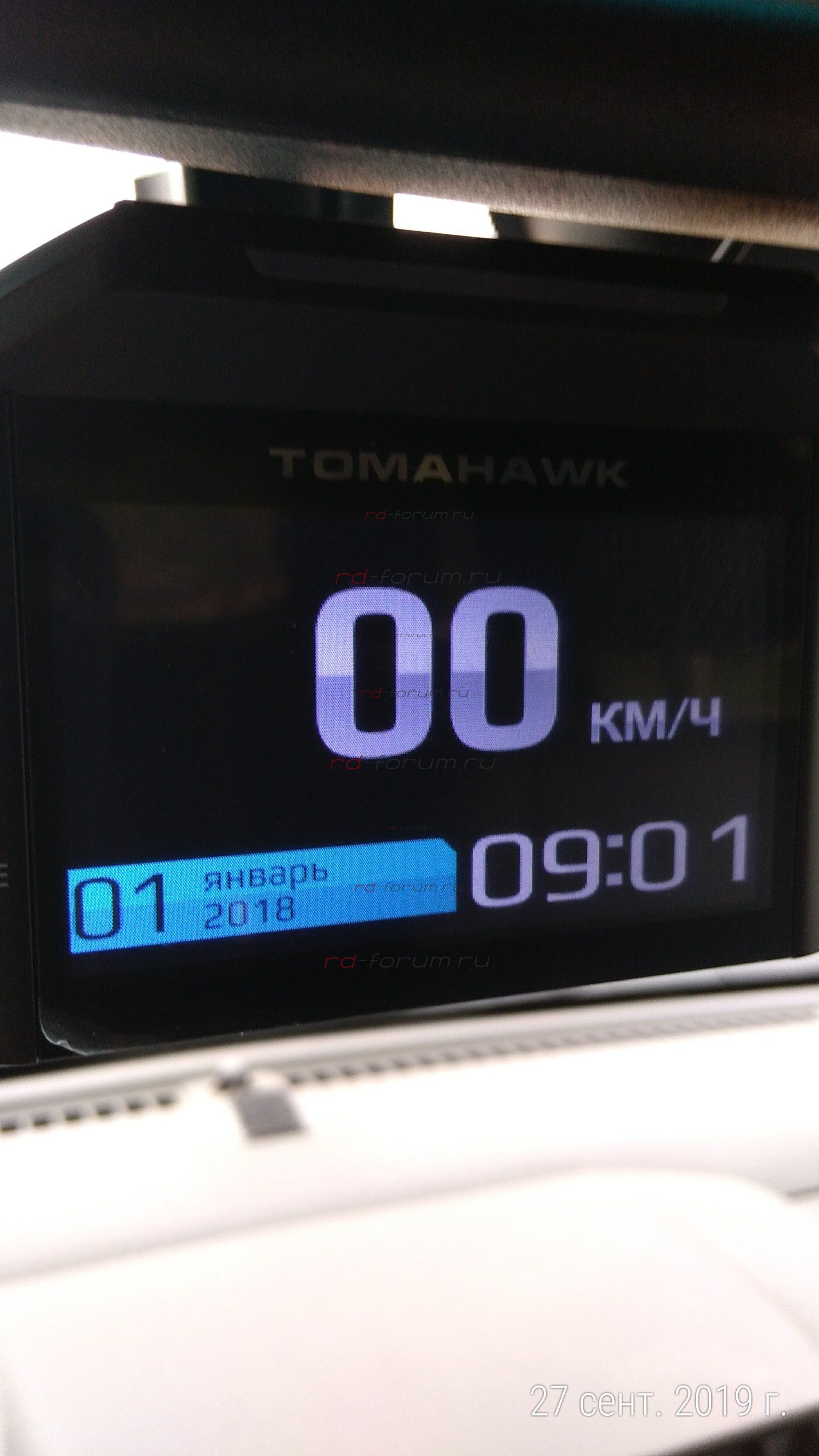

Зачем выпускать сырой комбо на рынок ? А теперь догонять паровоз кривыми прошивками .Образовалось к имеющимся новые проблемы ,после нахождения спутников время показывает правильно, а дата в левом нижнем углу 1 января 2019 и также на записи, а это уже серьёзно , нажмёш кнопку меню и сразу обратно появляется правильное время ,что это такое ? Много файлов в списке на карте бывает вообще без даты и времени ,и ещё огорчило за такую цену могли бы сделать отключение ниже 11.5 в от разряда аккамулятора автомобиля ,забыл выключить и не использовал авто разрядил аккамулятор до 8 в , в более дешовых бывает такая функция . Ответ представителей присылайте посмотрим выглядит как то не серьёзно , заплатить не малые деньги и заниматься пересылками это не серьёзно .

Добрый день! Где именно стоит дата 1 января 2019 года? На заставке? Только что проверили, 25 сентября. Или скажите, где именно стоит некорректная дата. По поводу отключения: мы такой функции не заявляли, поэтому обвинять нас в её отсутствии некорректно.

@helga Вы или не внимательно читаете или ещё что то ,я писал могли бы сделать отключение при 11.5в и никак не обвинял вас в обмане ,а вот со шнуром питания у вас на сайте в видео заявлено длина 2м, а на самом деле 1.6м как раз у меня этих 40см и не хватает проложить , но это поправимо по окончании гарантии. По поводу что у вас правильно показывает дату это ни о чём не говорит , как у меня видно ниже .
