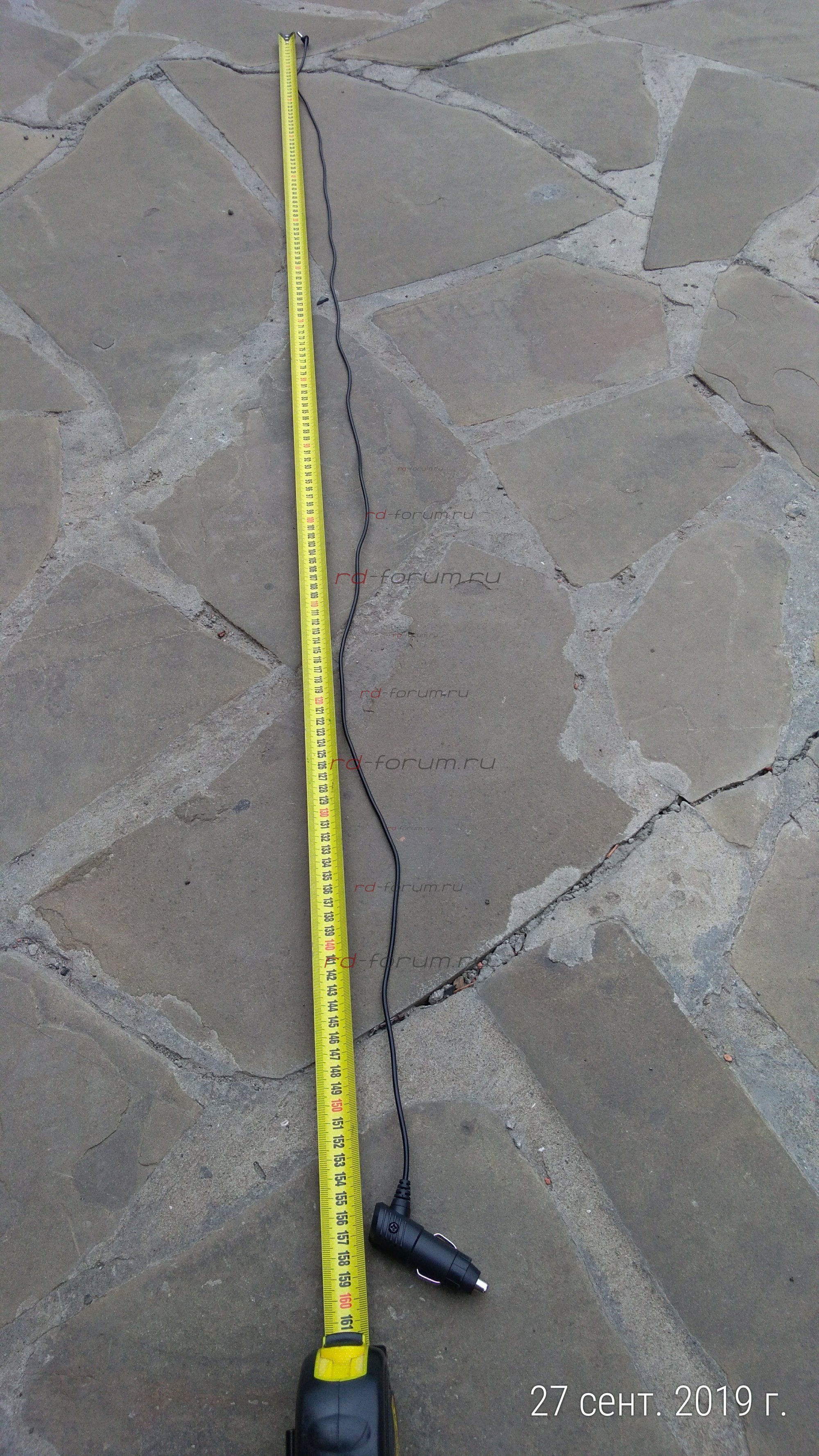

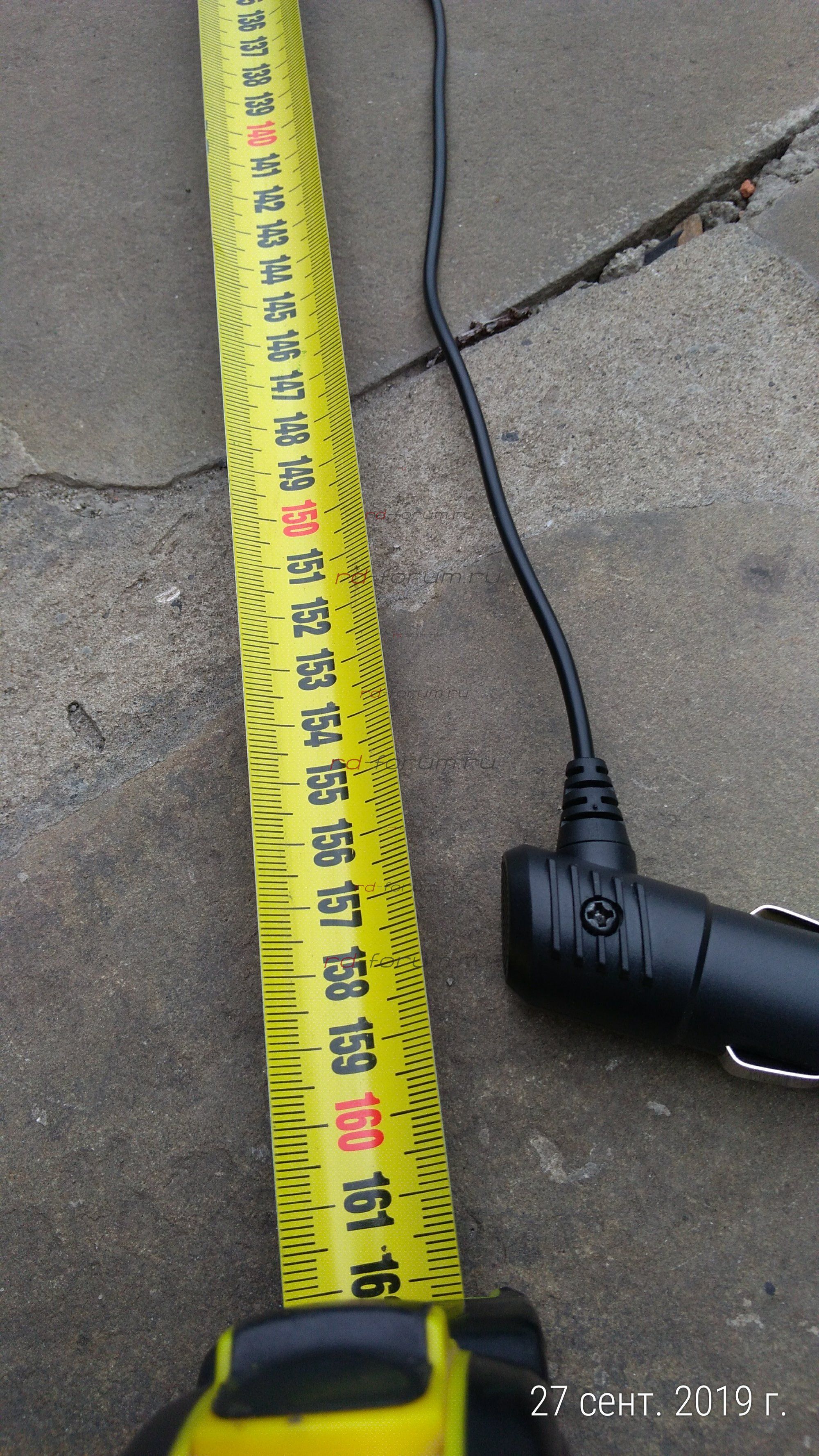

@helga Вы или не внимательно читаете или ещё что то ,я писал могли бы сделать отключение при 11.5в и никак не обвинял вас в обмане ,а вот со шнуром питания у вас на сайте в видео заявлено длина 2м, а на самом деле 1.6м как раз у меня этих 40см и не хватает проложить , но это поправимо по окончании гарантии. По поводу что у вас правильно показывает дату это ни о чём не говорит , как у меня видно ниже .

Сейчас пошла и перемерила провода из двух партий, длина самого провода 1,9м, если включить разъемы, то ровно 2 метра!

По поводу длины кабеля задали вопрос производителю, потому что вскрыв несколько упаковок здесь из разных партий у нас длина кабеля везде 190 см!
А не может ли быть что вам поставили "эталонные" образцы, а на продажу пошли уже "эконом-варианты"?
А по сути, даже 190 см. - это мало. Мне, допустим, чтобы аккуратно проложить кабель под панелями нужно 280-300 см., если "внатяг" - минимум 250 см.[DOUBLEPOST=1569832228][/DOUBLEPOST]

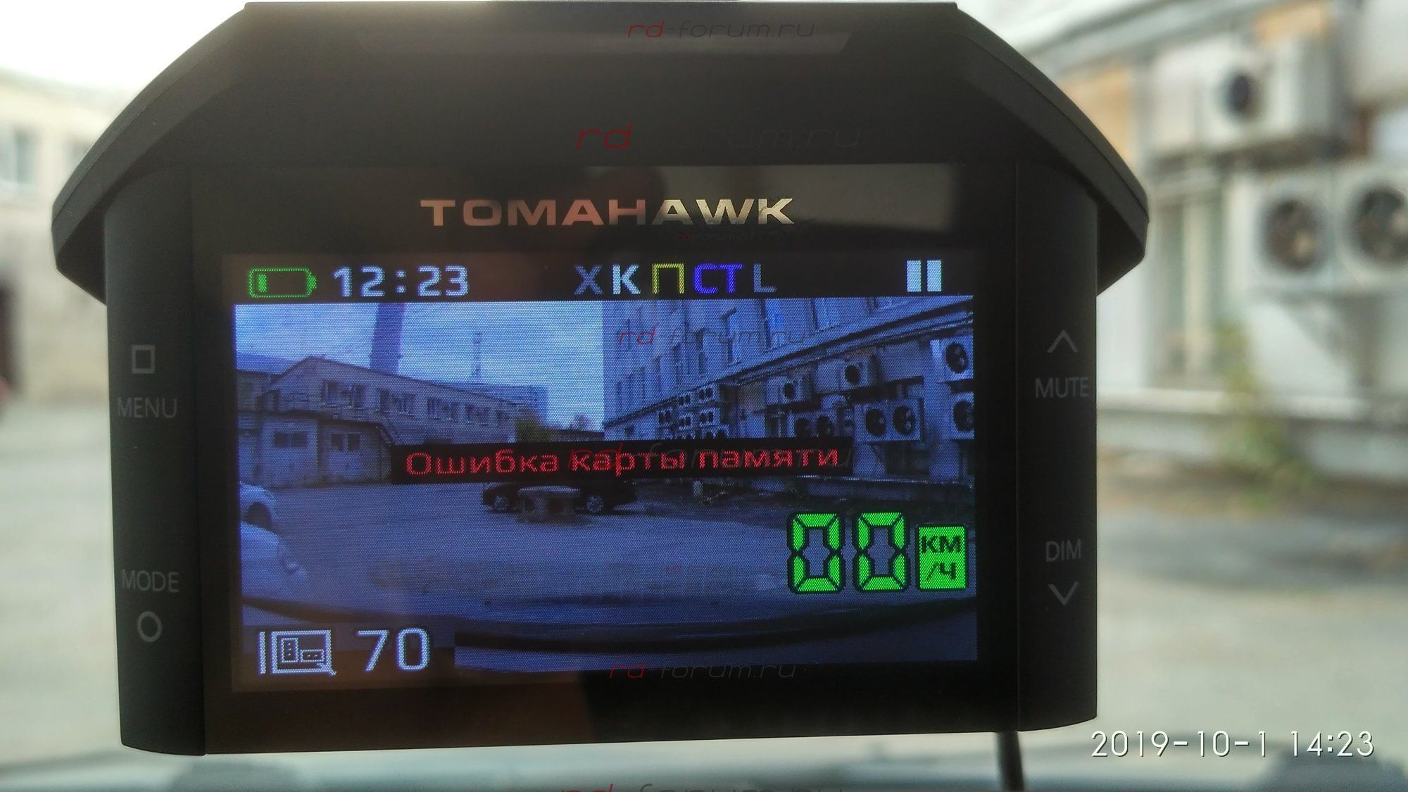

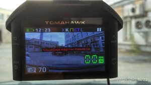

Здравствуйте!
Использую карту памяти Kingston, microSDHC High Endurance, 64 Гб, Class 10 U1.
Версия прошивки устройства - 0.56
Через случайные промежутки времени (10 минут, 1 день, 5 дней) появляется надпись "Ошибка карты памяти".
При этом запись останавливается, форматирование внутри устройства не помогает. Включение-выключение и сброс настроек устройства также не помогают. Иногда помогает достать карту и вставить обратно.
Если "достать-вставить" не помогает, то исправить ситуацию может только форматирование в ПК\телефоне (в них карта определяется без проблем, все записанные ранее файлы открываются, копируются).
На просторах интернета нашёл совет - уменьшить разрешение видео. Уменьшил с 2304×1296 до 1920×1080. Надо будет понаблюдать.
Есть ли какие-либо способы решения, кроме пресловутого "замените карту"?
Заранее благодарю!
    244,8 КБ · Просмотры: 496

Добрый день! Проверьте программой карту памяти на соответствие 10 классу.
Проверка карт памяти | TOMAHAWK

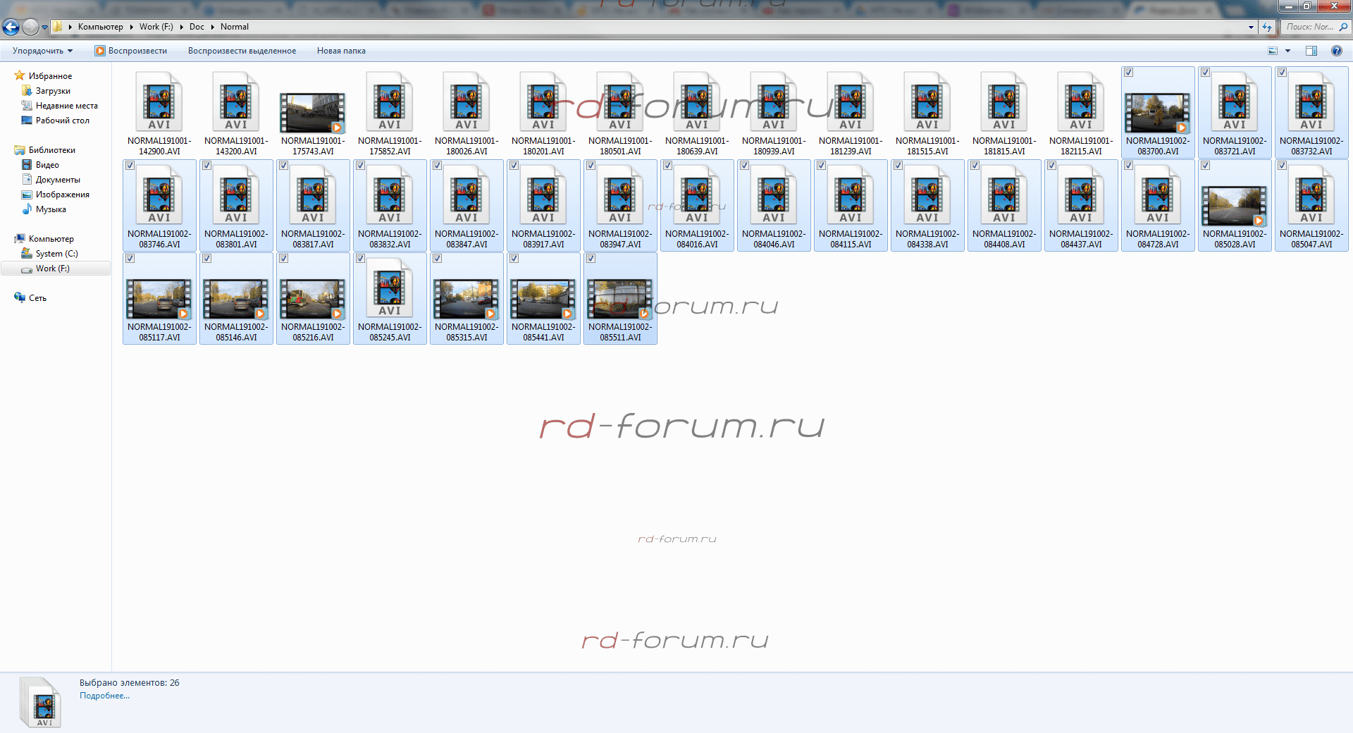

Да, соответствует: скорость записи в районе 15 МБ/c, скорость чтения - 20 МБ/c.
Странно другое:
В настройках стоит длительность ролика - 3 минуты.
При разрешении 1920×1080 длительности роликов составляют 3 минуты
При разрешении 2304×1296 - 10-30 секунд
На вложенном скриншоте:
Ролики за 01.10.2019 - с разрешением 1920×1080
Ролики за 02.10.2019 - с разрешением 2304×1296
    90,8 КБ · Просмотры: 507
