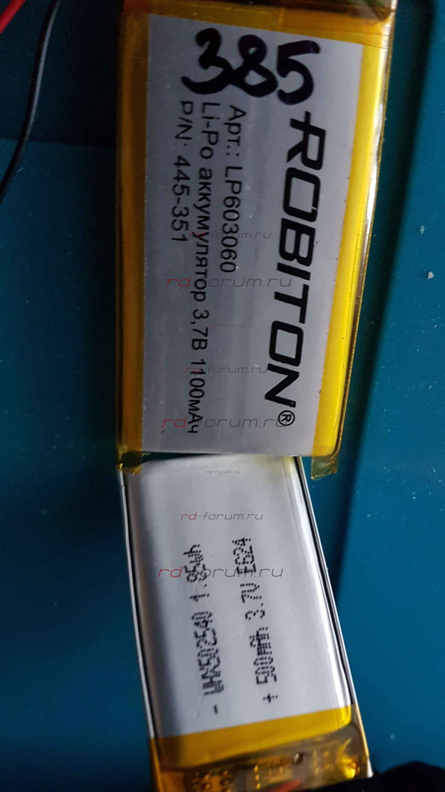

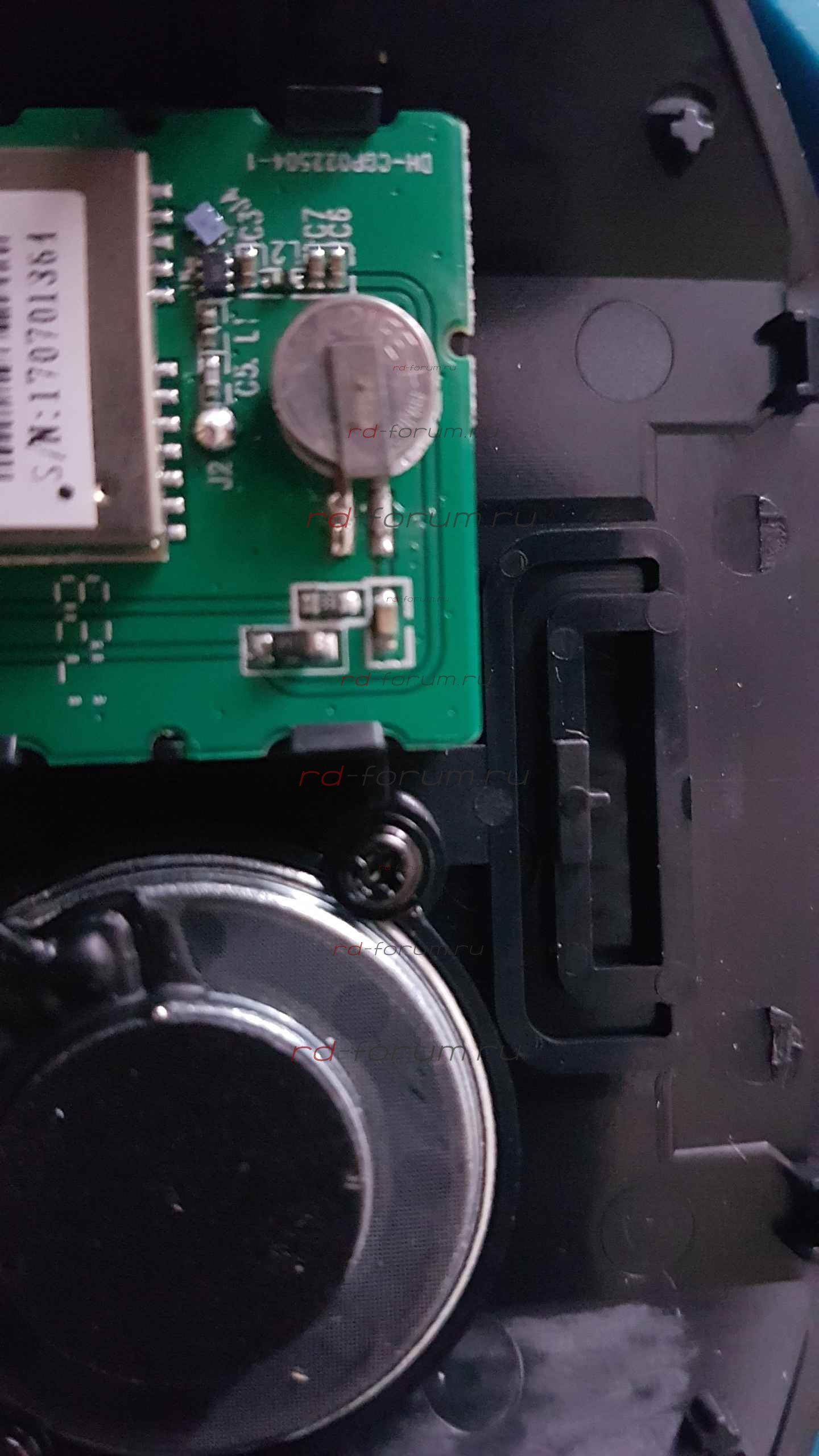

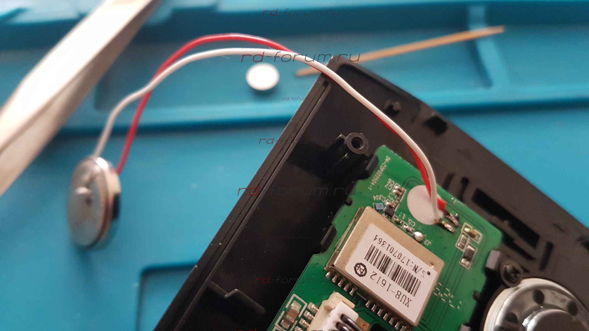

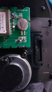

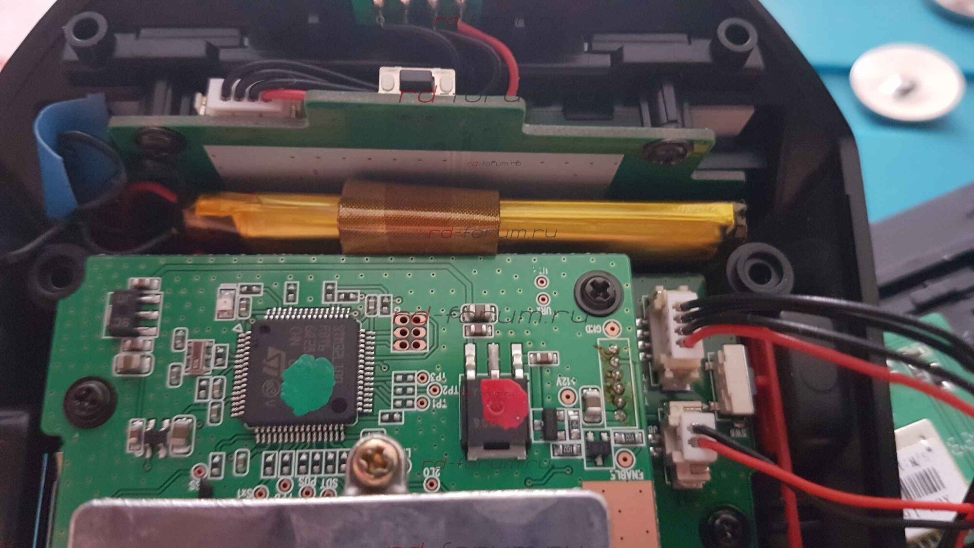

Надоело снедаемое чувство неудовлетворенности: маленькая ёмкость установленного аккумулятора (по факту 450 mAh) и постоянное сбрасывание текущего времени. Меняю аккумулятор на LP603060 ёмкость 1100 mAh.
Теперь о времени: напряжение установленной батарейки 2.5 В, думаю так не должно быть. Под рукой оказалась 2032 новая, не долго думая выпаиваю родную пуговичку, цепляю 2032 на проводках (свободное место для неё в регистраторе нашлось, закрепил 2-сторонним скотчем).
Время теперь не сбрасывается. Собрал. Обновил базу данных радаров. С чувством выполненного долга пошёл пить пиво...

В штат не пойду. Рукож...ство от безвыходности - живу далеко от сервисных центров. Но если объективно, то могли бы сразу поставить и аккумулятор бОльшей ёмкости и батарейки часов не приваривать, а сделать заменяемыми.
