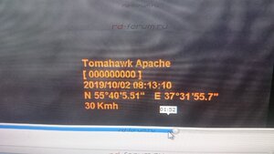

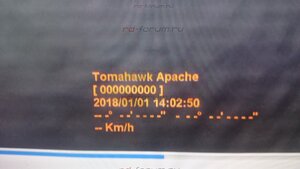

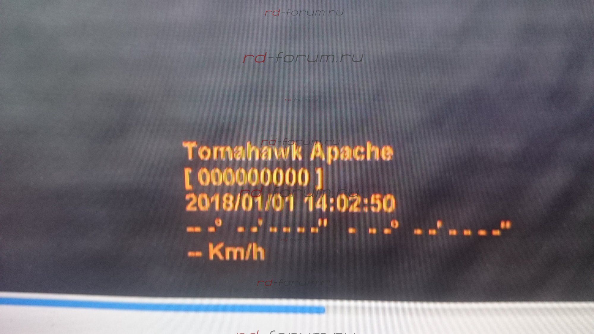

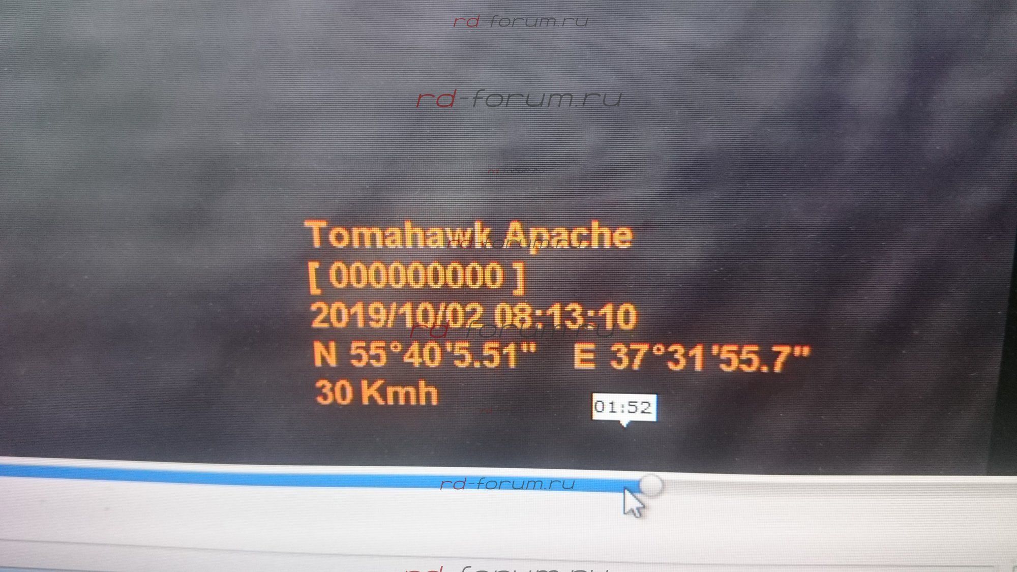

как "хранится" время в устройстве(есть ли доп.источник питания для часов при разрядке аккумулятора)?
Вопрос к чему - не раз замечаю "стартовые" видеофайлы со сброшенным временем. Пока спутники устройство не поймает, правильное время не установится.
Как решить эту проблему?[DOUBLEPOST=1567081586][/DOUBLEPOST]
Коллеги! Пожалуйста, проверьте у себя работу плейера!
Спасибо!
До нахождения GPS/после нахождения GPS.

До нахождения GPS/после нахождения GPS. - Я правильно понял: Время в устройстве при выключении и потери спутников - сбрасывается? У меня - именно так.

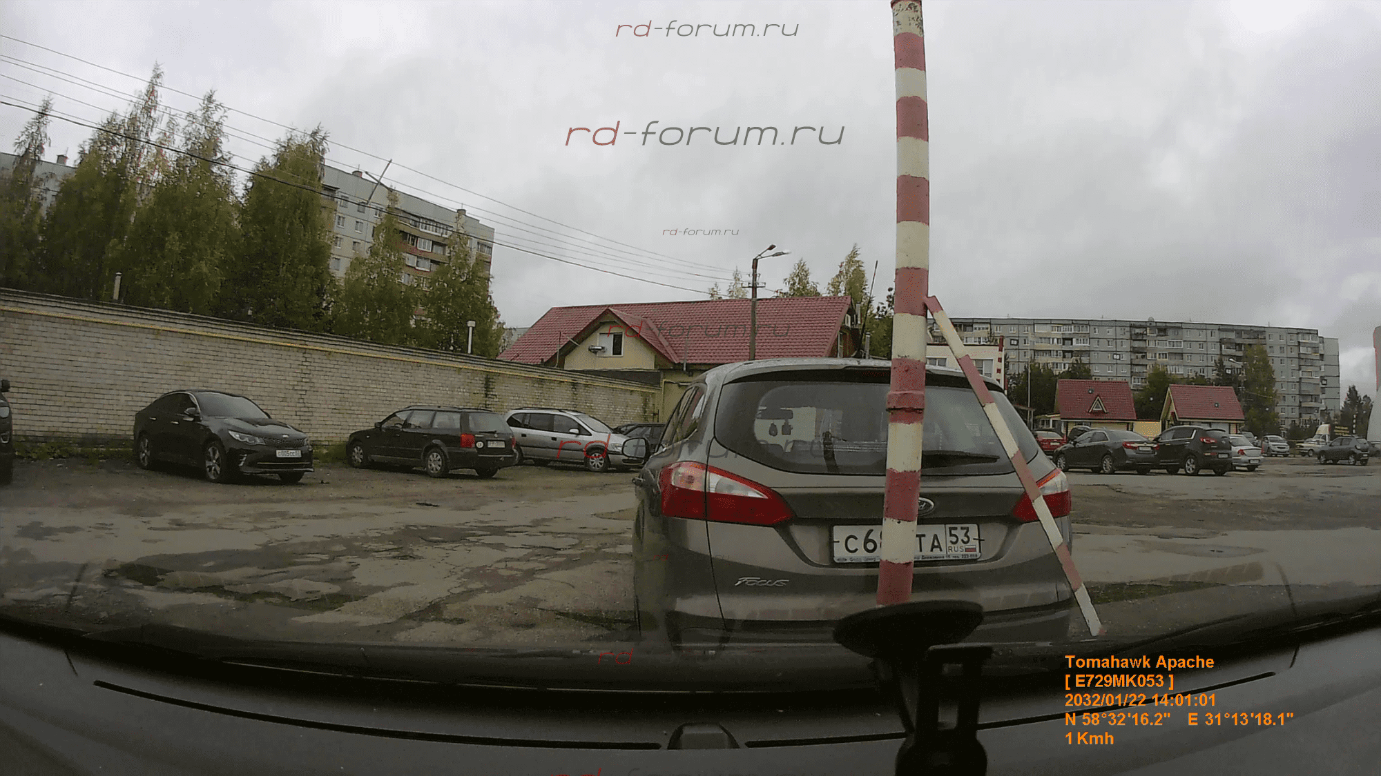

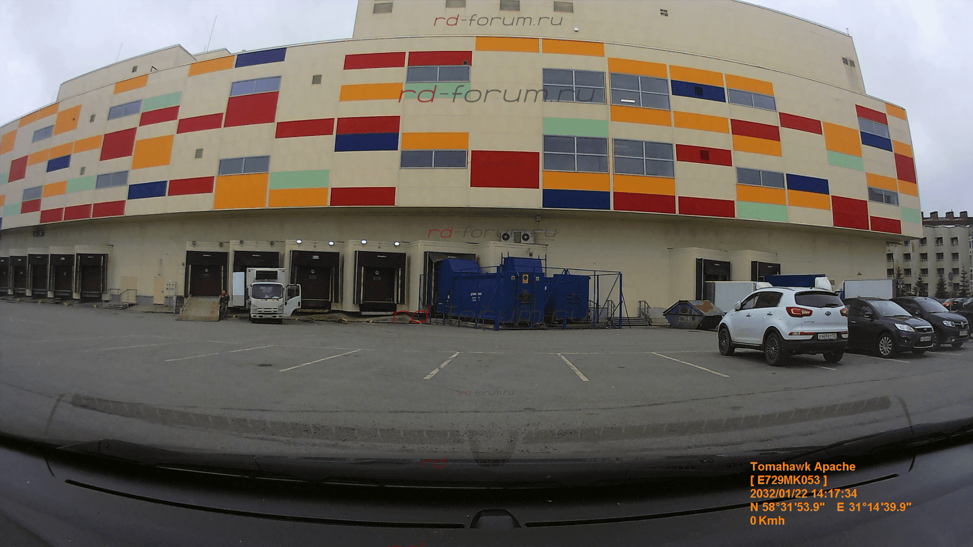

У меня такая же проблема. Бывает утром время показывает 14 01, а дата 2032/01/01,как будто я в будущем. После соединения со спутником всё приходит в норму. А один раз даже связь со спутником не помогла, так и катался минут 20. Есть видео. На плеере при просмотре на компьютере время и дата такая же 14 01,2032/01/01. F/W 00:54. Заказывал на Юлмарт месяца 3 назад. Провод питания то же коротковат. Лечиться ли это (время и дата) не отправляя в ремонт? Началось это с понижением температуры. Хотелось бы узнать рабочие диапазоны температуры. При каком минусе он зависнит. Прошлый зависал при +3!
Сможете записать видео, если некорректная дата высвечивается регулярно. Работать должен до -20.[DOUBLEPOST=1570433124][/DOUBLEPOST]
@helga Похоже вы просто тянете время ,и никакими прошивками это не исправить , возможно что то модернизируется и будет выпускаться другое по начинке комбо ,а что делать тем кто уже имеет его . Прошло уже 4 месяца обещаний , уже бы наверно нашли причину в прошивке ведь фирма не в подвале находится. Было бы хорошо что я был не прав .Почему то у вас нет таких проблем да и провода длинные .
Пришлите хоть кто-нибудь устройство с постоянной проблемой потери спутников! У нас нет экземпляров, в сервисе ни одного подобного устройства не поступало.
Сегодня ещё раз проверю и завтра постараюсь выслать.

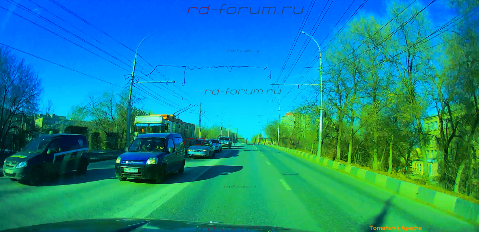

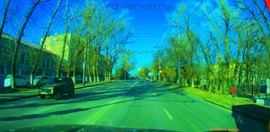

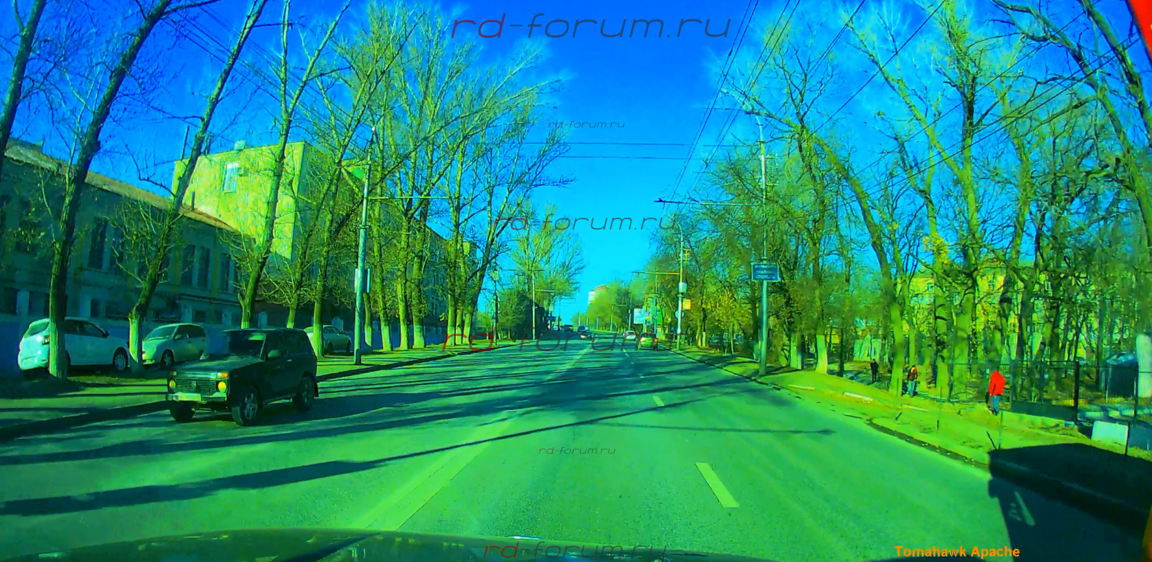

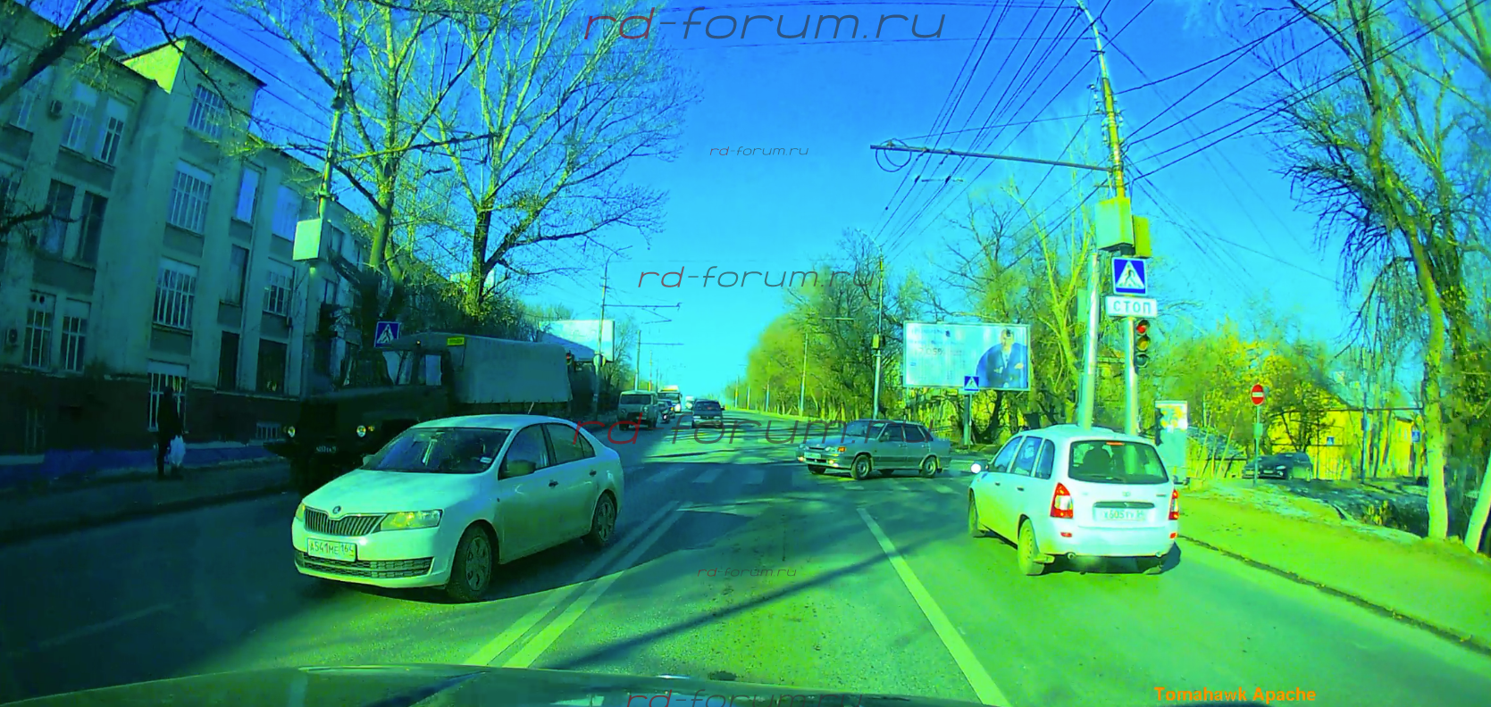

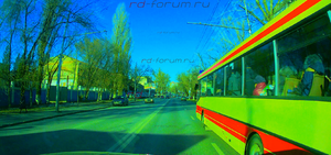

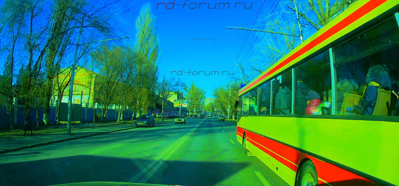

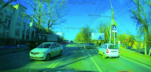

Доброе время суток! Чуть больше месяца как владею данным устройством. С самого начала использования обратил внимание на зеленящую картинку на экране устройства но не придал этому значения (Списывал на качество экрана и его может быть не совсем правильную цветопередачу) Но тут понадобились видеофайлы с устройства. Подключил флешку к компьютеру.Запустил видео. Запустил в одном плеере запустил в другом. И настроение мое ухудшилось. Картинка снимается с явным сдвигом в зеленую палитру. Что это брак? Или где то в настройках это можно исправить?
    1,8 МБ · Просмотры: 341
    2,1 МБ · Просмотры: 301
    1,6 МБ · Просмотры: 328
    1,9 МБ · Просмотры: 317
a-ha
01.08.2009
343
Ростовская область
Tomahawk Apache
Chevrolet Aveo
@Марс301275, какая-то аномалия GPS. Везде так или в каком-то конкретном месте?
@crazy_axl, это скриншоты экрана? Сильно задрана насыщенность. Может зависеть от настроек плеера. Выложите оригинал видео на файлообменник, тогда можно будет что-то определенное сказать.

Вот ссылка на оригинальный файл. Пробовал снимать и не в машине думая что виновато стекло, но нет, картинка такая же зеленая.
Dropbox - NORMAL191122-124003.AVI - Simplify your life
a-ha
01.08.2009
343
Ростовская область
Tomahawk Apache
Chevrolet Aveo
@crazy_axl, перенасыщены все цвета, не только зелёный. Если сброс на заводские настройки и обновление прошивки на последнюю не поможет, то одна дорога - в сервис.
