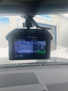

Добрый день. Кто сталкивался с проблемкой , не работает радарная часть в прадике 150 , обогрев лба нити. Прошивка 0.58. Настройки завод.

А слово ERROR сверху не наводит на мысли, что что-то не так?
И провод питания с виду с термоусадкой сверху... там точно 12В в нём, а не 5?
Если напряжение на входе аппарата будет менее 9...10В, то РД часть работать не будет. И такое сообщение вверху появится как раз при неработающей РД части.
