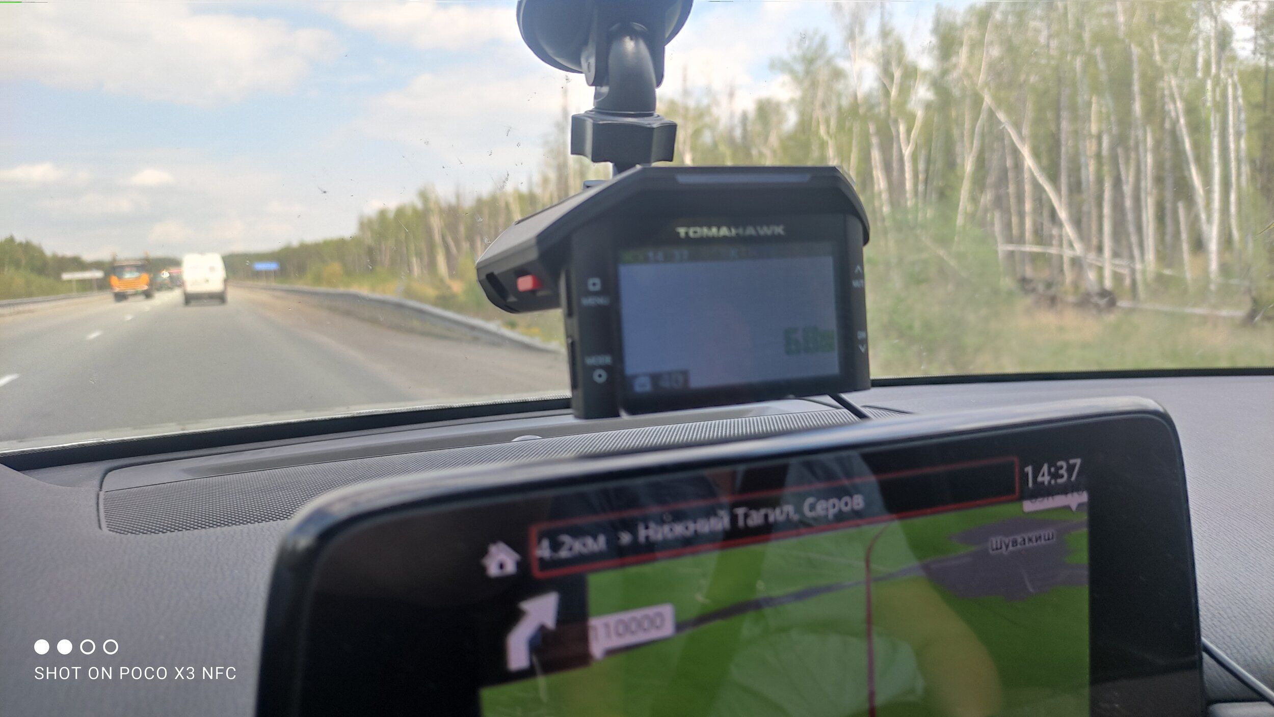

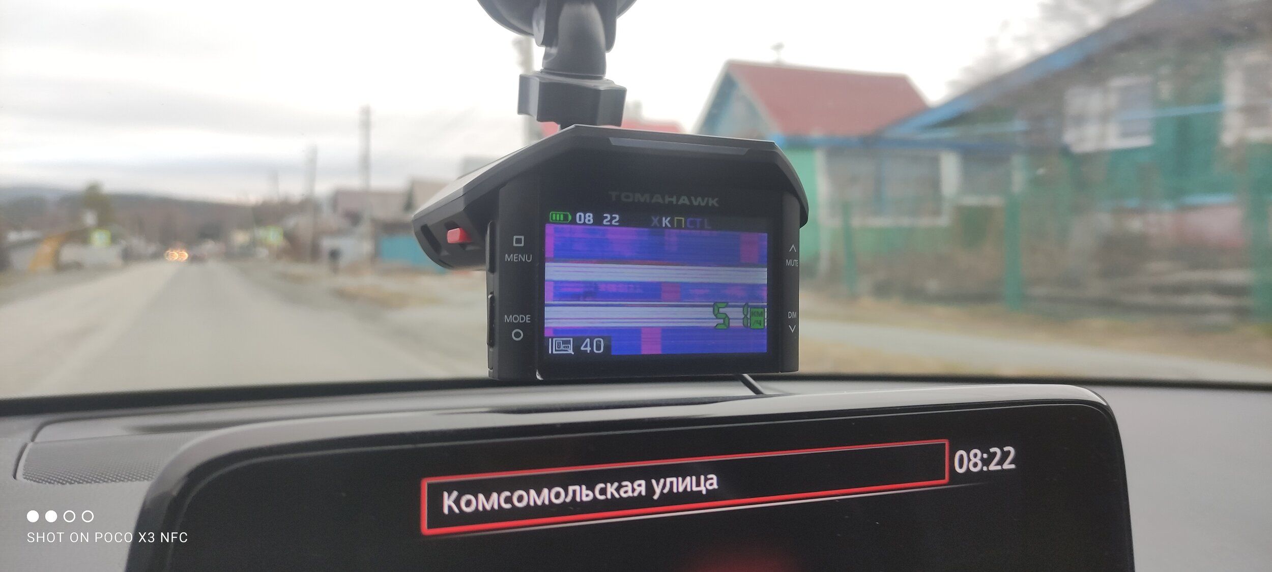

‌Добрый день! Купил данное устройство в июле 2019! Хотелось иметь, что то одно общее и функциональное! Подкупил, скорее дизайн и красивые отзывы! Что же оказалось на деле?! Из основных минусов видео снимает очень посредственно во всех режимах! Радарная часть требует долгой и тонкой настройки вручную, иначе штрафы по трассе (да и по городу) обеспечены!(в основном из-за порогов скорости, т.е. при наличии на трассе временных или постоянных знаков ограничений скорости 40-50-60-70 и присутствии камер соответственно, радар- детектор будет молчать как партизан, т.к. ЗВУКОВОЙ ПОРОГ скорости НЕ ПРЕВЫШЕН (имеется ввиду автоматическая установка), и лишь световой индикатор будет тихо мерцать вот как-то, так! Ну это бог с ним, после нескольких штрафов, с настройками можно разобраться!? Но это всё лирическое отступление! В настоящий момент, а точнее где-то с апреля месяца 2021 начались ЖЁСТКИЕ ГЛЮКИ, а именно: картинка во время движения стала зависать, менять цвет ( преимущественно бордовый) либо просто тухнуть, иногда перезагружаться! Также, если отключить устройство от сети питания, оно ещё примерно РАЗ 20! будет циклично перезагружаться! Временно всё это лечиться кнопкой "RESET", через какое-то время ( 1, 2, 3 часа в среднем), всё это повторяется!! Прошивка у меня стоит последняя 00.58! Карта памяти Samsung evo класс скорости UHS-I 64 Гб -ее форматировал, с ней всё в норме! Прошивку 00.58 переустанавливал, ничего не изменилось!! В итоге что имеем: Устройств, стоимостью 11000 р., отработало менее 2х лет и что дальше....? С такой тех поддержкой ( имеется ввиду только один сервис, где-то в Московской области) похоже только в мусорное ведро, вот как-то так!!

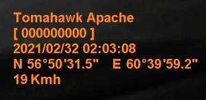

Так же было неожиданным увидеть отсутствие на штампе видео информации от РД модуля. Уже привык, что на очень-очень похожих на этот аппарат двух других его аналогах - SSF1 EVO-S и S-BOT выводится эта информация. А тут... тут ничего. Жёлтый штамп с неотключаемым номерным знаком и некорретным выводом данных о дате. Да, 32-е февраля - это мощно! Думал, не увижу такого, а нет... довелось.
(в реальности дело было в 02 часа ночи 01.09.2021)
