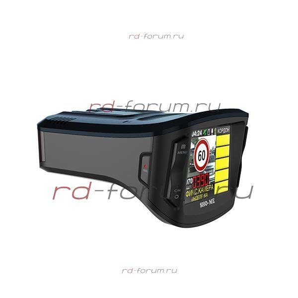

Сигнатурное комбо устройство SHO-ME Combo N1 Signature
5 703

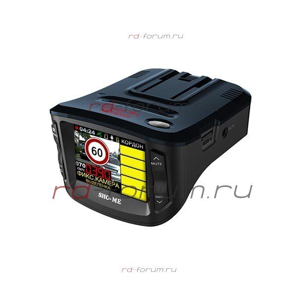

SHO-ME Combo N1 Signature - новинка модельного ряда комбинированных устройств, сочетающих сигнатурный радар-детектор с Gps/Glonass-модулем и видеорегистратор на процессоре Ambarella последнего поколения.
Все плюсы сигнатурной технологии реализованы в устройстве с классической рупорной антенной.
Это давно известный Combo N1, но с новой полностью модернизированной аппаратной частью. Изменена радарная плата для выполнения сигнатурного анализа поступающего сигнала. В результате, благодаря использованию сигнатурного режима, можно значительно уменьшить количество ложных срабатываний. Обновлен и процессор, теперь за запись видео отвечает мощный Ambarella A12A20.

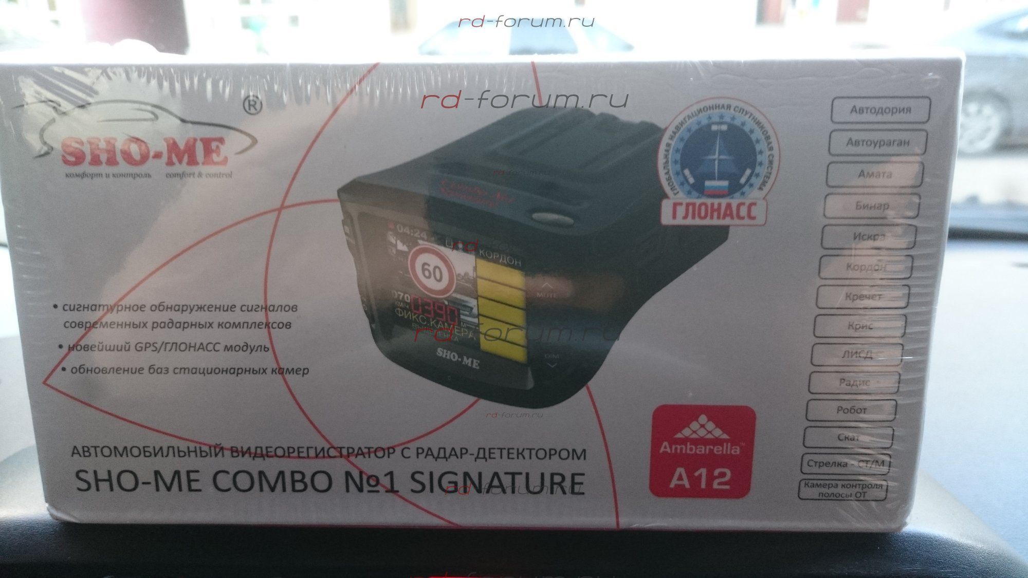

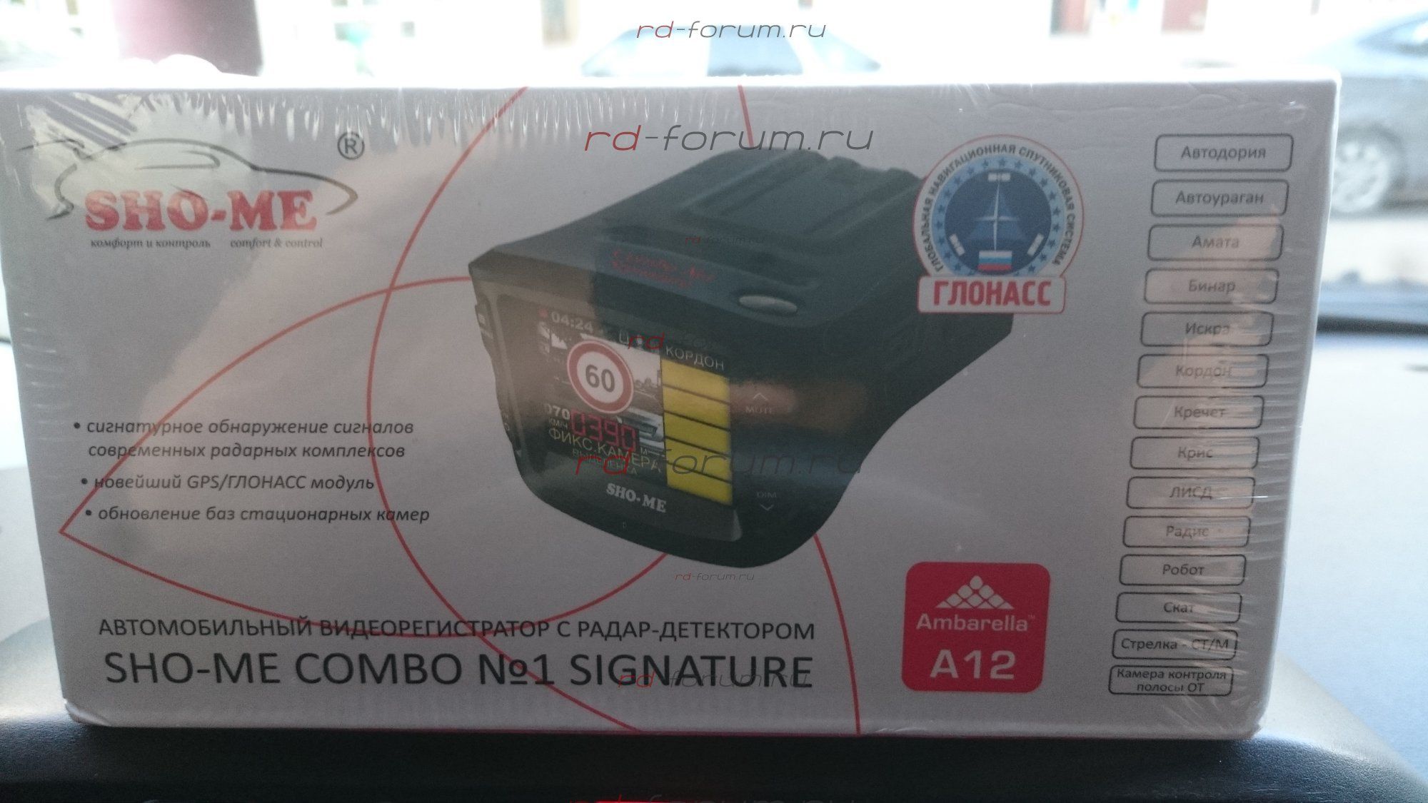

Очередной "зверёк" в моём "зоопарке" :)
Встречаем. Прошу любить и жаловать.
Будем и его теперь выращивать, благо новая прошивка уже вышла.
Ну, а теперь о старых граблях, и знал же, но тем не менее: не забываем снимать плёнку с линзы объектива :D
Всем бобра :drink:

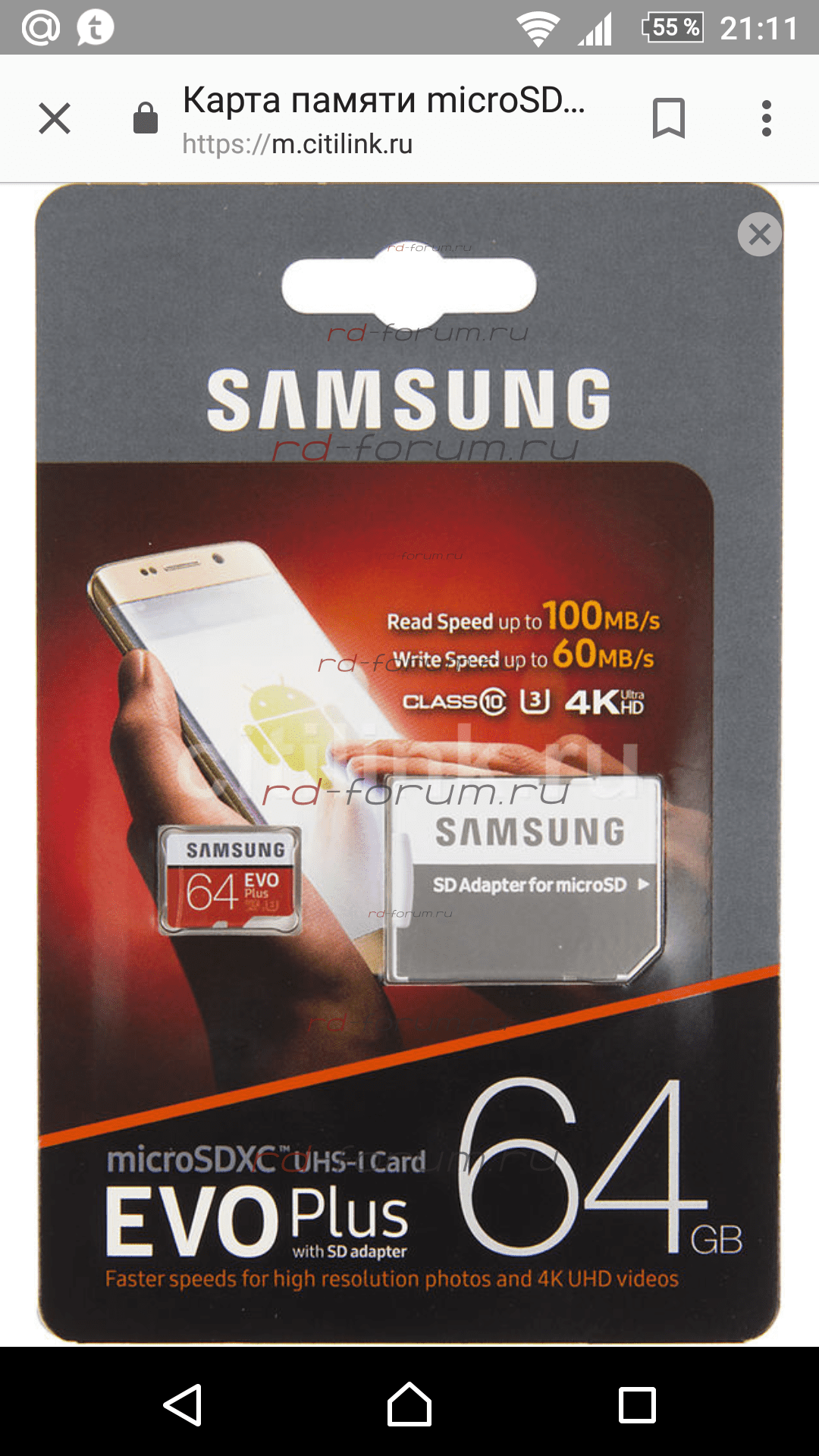

Ждёмс первых впечатлений! И сразу вопросик. Какую флешку будешь использовать?
strike13
13.01.2012
789
Мордовия
Разные.
Разные.

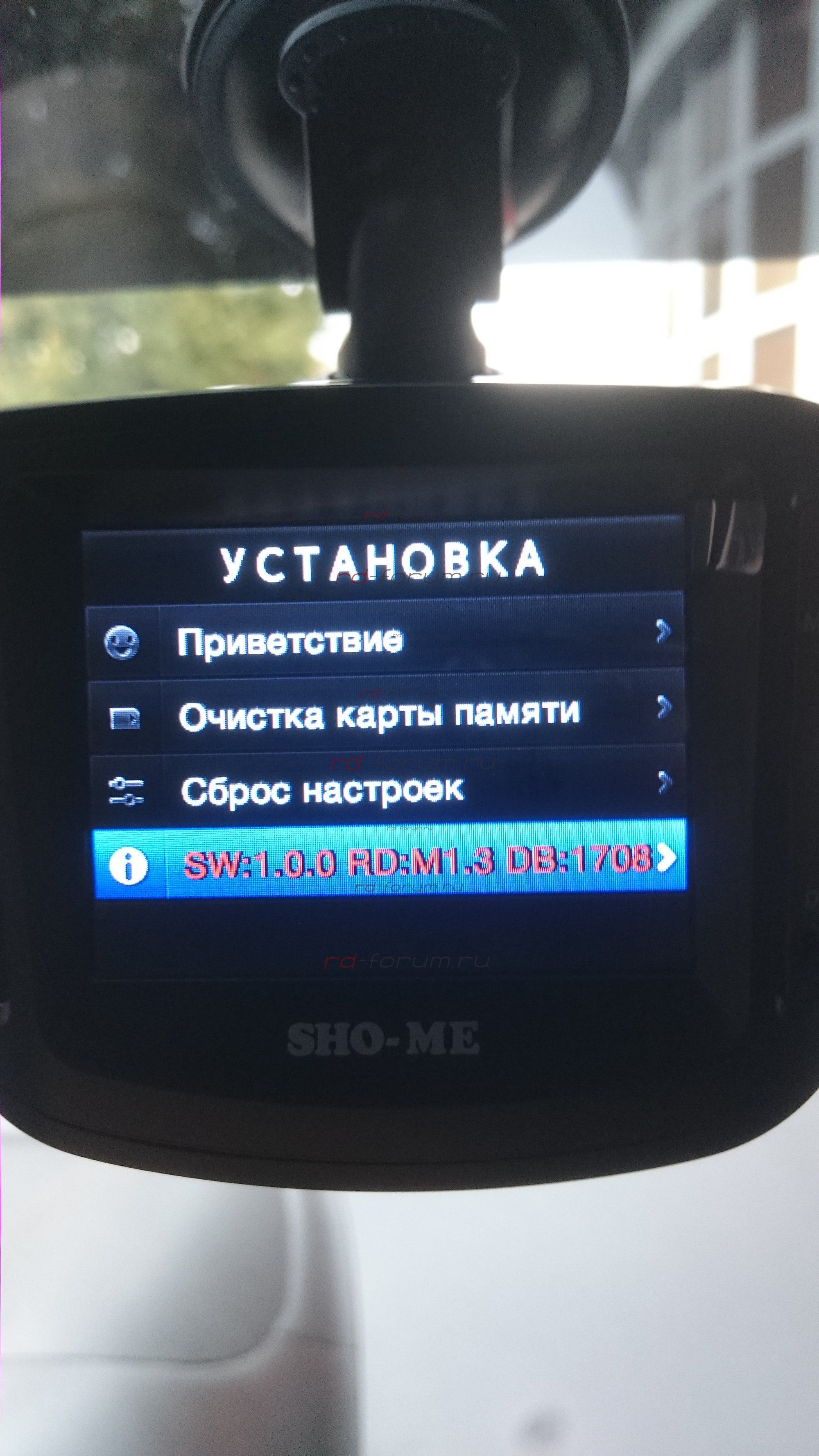

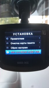

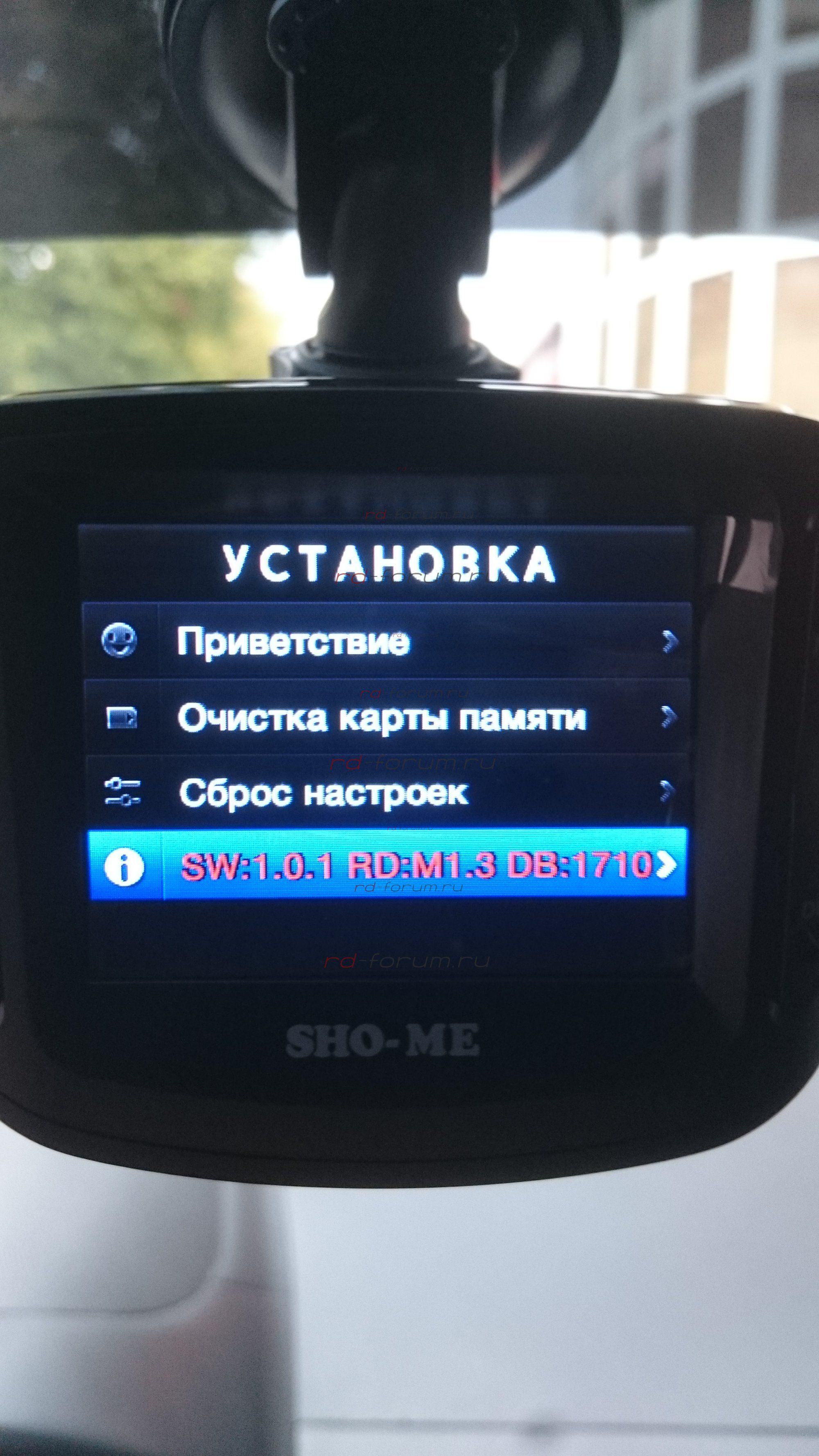

Обновил прошивкой предоставленной @Сергей SHO-ME
Было
Процесс обновления:
Скачиваем оба файла (прошивку и базу) Файл прошивки разархивируем и оба файла в формате bin закидываем на отформатированную флэшку и вставляем её в устройство. Далее:
Стало

О как! :) По сравнению с комбо смарт с изменилась версия прошивки радарной части.
Добрая весть!

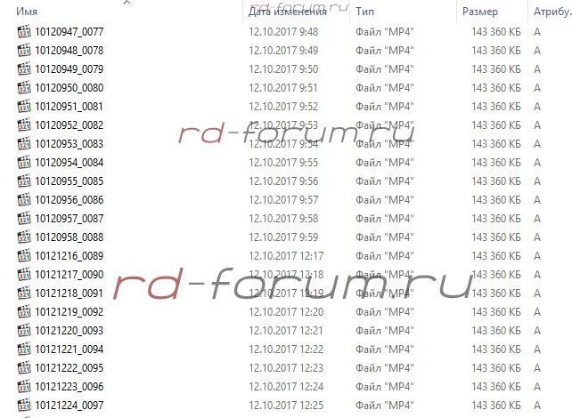

И так.
Один минутный файл в максимальном разрешении (битрейт 18) занимает 143 360 КБ, что, собственно равно 140 МБ

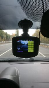

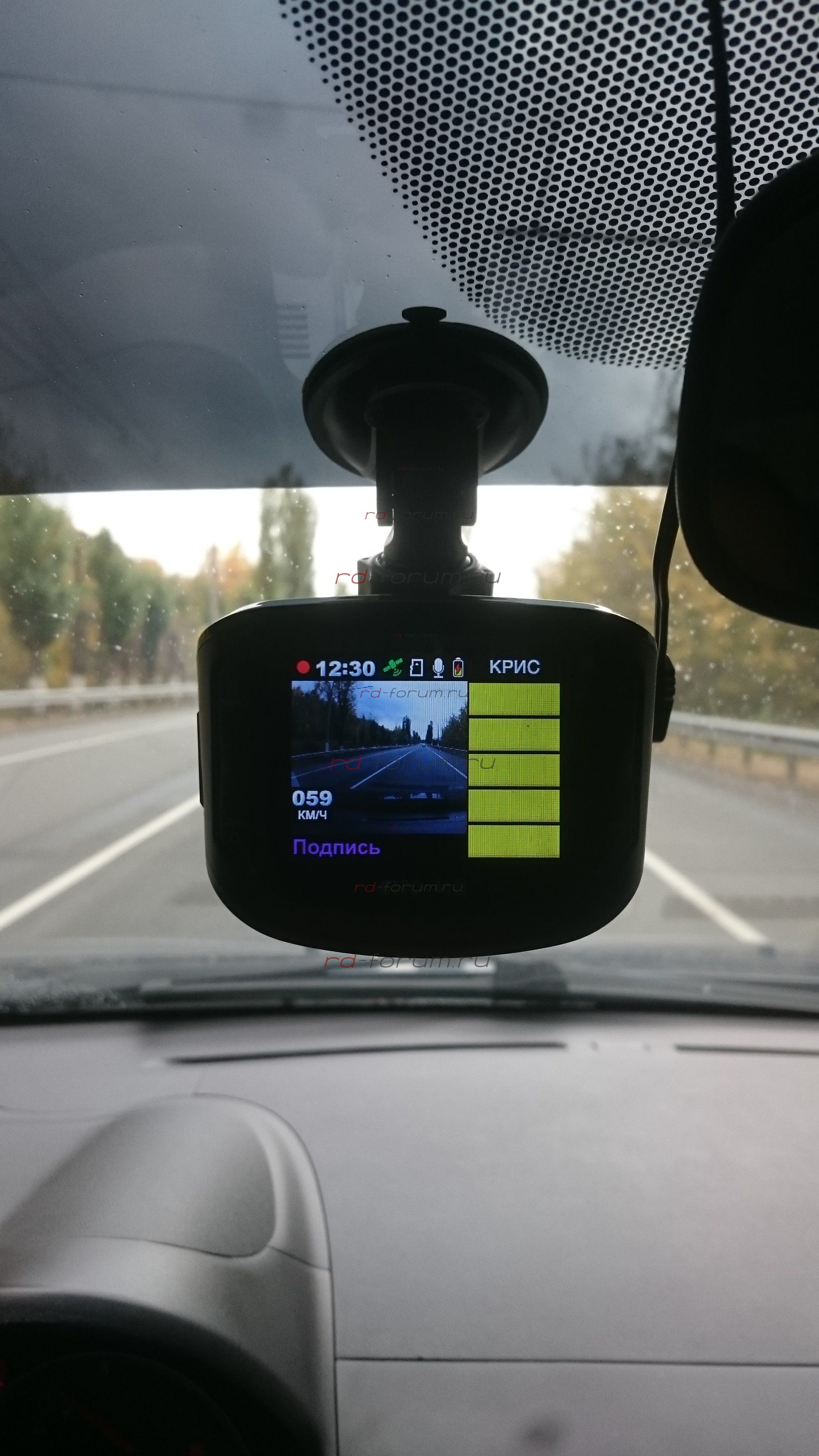

Теперь немного о проезде радаров КРИС-П в режиме Подпись
Сигнатуру голосом не озвучивает. Имеем лишь надпись в правом верхнем углу на экране
Кроме того, за основу режима Подпись, вероятно, взят режим Город, так как пока сила сигнала не достигнет трёх делений, звукового предупреждения нет.
Вот проезд на КРИС-П в спину в режиме Подпись (видео с телефона)
он же, только в лоб несколькими минутами ранее (запись с самого устройства)
Радар Стрелка в лоб берётся очень хорошо
собственно и в спину тоже заранее
а вот с мобильными КРИСами не всё так однозначно
имеют место пропуски в режиме Подпись, даже в лоб. На другие радары ещё не пробовал.
Ну, и звук на видео не мешало бы подправить.
Очередной "сырой" сигнатурный комбо от Шоуми, и не только от Шоуми, доводить который собираются за счёт конечного потребителя, и то не факт.
