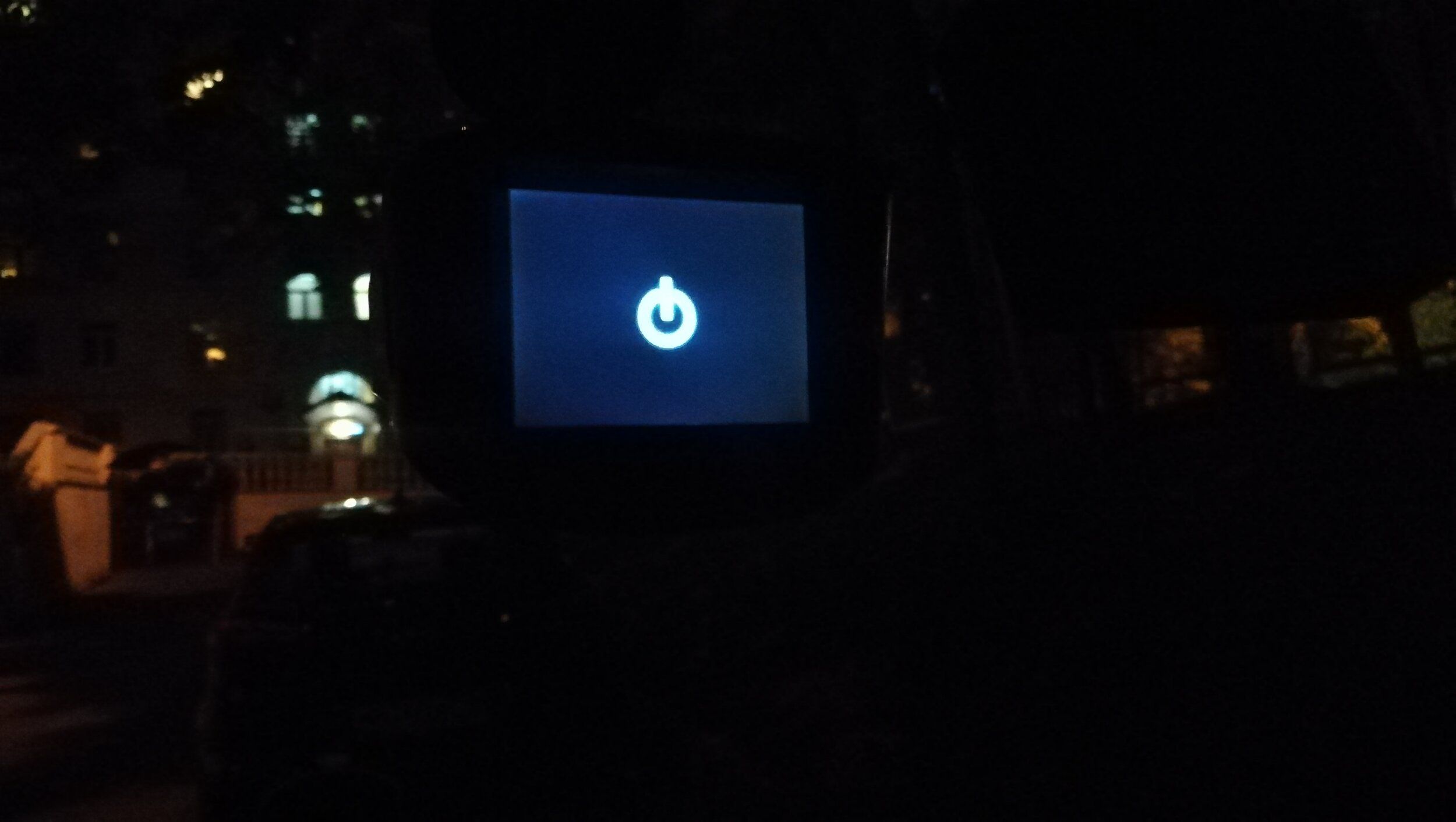

Уже второй раз за последнюю неделю мой РД словил вот такой глюк, который выскакивает при отключении зажигания. Причем, глюк довольно суровый, т.к пока батарейка РД полностью не разрядится (в этом режиме батарея садится несколько часов), РД запустить невозможно. В первый раз словил глюк при обновлении базы. Нажать на Резет не догадался :-(
ЗЫ. Пока что полностью не перепрошивался, но видимо придется.

Карту памяти проверь. Из-за неё это всё

Если надоедает долго смотреть это кино, то есть волшебная кнопка "RESET" под картой памяти. Так же согласен с @pioner,
по поводу карты, утилиту, которой я пользуюсь, выкладывал выше. Так же я бы проверил бортовую сеть на предмет пульсации либо осциллографом, либо прибором для тестирования батарей с возможностью видеть пульсацию. Даже могу порекомендовать такое устройство, но это в личку.

Кстати, даже если карту вынуть, то РД не отвисает обратно. Пока АКБ не разрядится.
Вчера снова проверил карту вышеуказанной программой (может быть стоит в шапке упомянуть о ней). Завтра поеду на дачу и посмотрю на поведение РД.

В общем, уже вторая Самсунговская карта памяти на 32 Гига (обе были куплены в оф.магазине Самсунг) приказала долго жить. :-(

Странно как то. Питание радар-детектора от зажигания ?? Что показывала программа для теста карт ?? Все тесты запись чтение прошла нормально ??

Я уже 1.5 года езжу с картой с алли на 128 за такую же цену https://aliexpress.ru/item/32899105...978.53639199.1595833775-1045139546.1595227545 , думаю проблема не в карте. Кстати, что показала программа, пока не известно, если там все с картой нормально и детектор подключен к зажиганию, то возможно проблема в этом. Подождем ответа @BabyHummer A-328,
Да, вроде бы не ругалась ;-) Форматирование тоже не помогло. Другой РД с ней тоже отказывается работать, хоть и видит ее, вроде бы.

программа проверяет каждый сектор на запись-чтение на весь объем. После надо сделать форматирование на ПК, лучше полное. Если это все проходит, то карта исправна. Можно на ПК заполнить ее под завязку и проверить. Как запитан радар-детектор ?? Лет 5 назад стал подавать питание на детектор после заводки машины, более проблем с картами на наблюдаю.

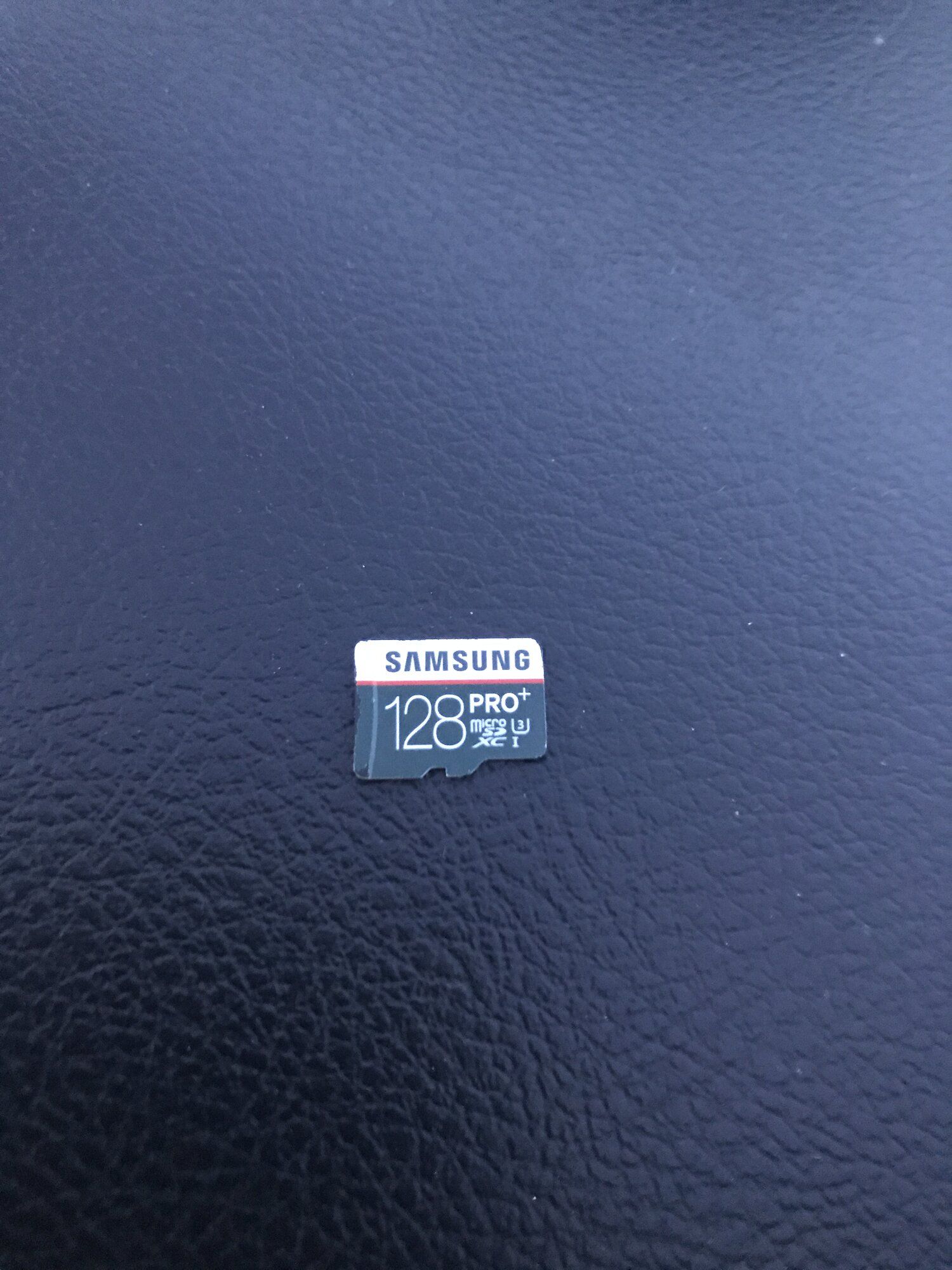

На обратной стороне упаковки от флешки, написано мелким шрифтом "не предназначена для использования в устройствах интенсивной записи (видеорегитстраторы), вот они и мрут.
У меня, вот такая
прекрасно работает в любом устройстве, и в обсуждаемом в том числе

Мне кажется карта здесь не причем. Надо узнать как происходит сбой. Возможно после очередной заводки машины. Так и не знаем как подключен радар к питанию.

Я уже отвечал Вам на этот вопрос несколько страниц назад. РД заглючил, в моем случае, не после включения зажигания и запуска двигателя.
Замена карты памяти на другую полностью решила проблему.
