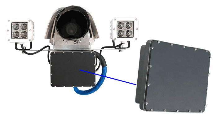

Повесили вот такие Стрелки у нас...
Вопрос в чем. Мой радар молчит на них, в настройках стрелка включена. У друга Sho-Me G-1000 Signature, орет благим матом издалека. Видно, что они работают (подсветка красным светится)
Кто что может сказать по этому поводу?) В чем может быть проблема?
(прошивка последняя)
В диапазоне К детектится без проблем.

В Подписи детектирования не будет.
Не совсем понял, что это значит?

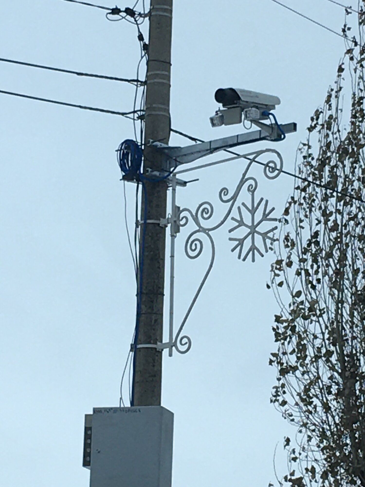

Просто до этого катался - вообще никаких проблем и в городе и на трассе, все всегда показывал адекватно. Да и другие стрелки за "версту чуял"
В общем стоял я перед ней (фото прикреплено), пробовал все режимы и город и трасса. Не фига не видит. Под старой стрелкой проехал - в сигнатурном режиме все детектит.
Эта Стрелка работает в «обычном» диапазоне К. Сигнал ее ничего общего с сигналом старой Стрелки не имеет.

Я пробовал различные режимы детектора - ни в одном он этот радар не видит.
Детектор товарища не просто видит излучение диапазона К, а детектирует именно как Стрелка.
Оповещение сигнатуры Стрелки-М-Р реализовано на моделях G-700-800-1000 Signature. На остальных оповещается просто диапазон К.

Ну ок, а почему тогда реакции в диапазоне К вообще нет никакой?
Я тестировал прошивки Е2.7 и последнюю тестовую на Стрелки-М-Р в двух регионах, в т.ч. В Москве, они детектировались в К диапазоне без проблем.
