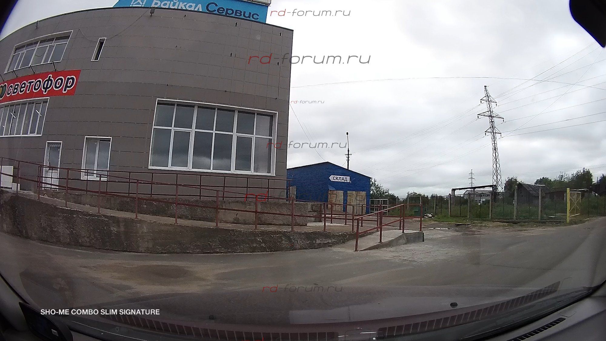

Зачем то убрали функцию DEWARP.
Угол обзора практически не увеличился только изображение стало как через стеклянный шар.
Или сделали бы кнопку чтоб эта функция включалась-выключалась, или чтоб базы данных радаров подходили к предыдущей прошивке.Чтоб кому как больше нравится на той прошивке и сидели. А так, чтоб обновить базы меняй прошивку, а не нравится сиди без обновлений баз.
    329,6 КБ · Просмотры: 728
Переименуйте базу в ComboSlimSDB.bin и пользуйтесь углом обзора 90 градусов, но зато с DEWARP
На новой прошивке угол обзора вернулся к заявленному 135
