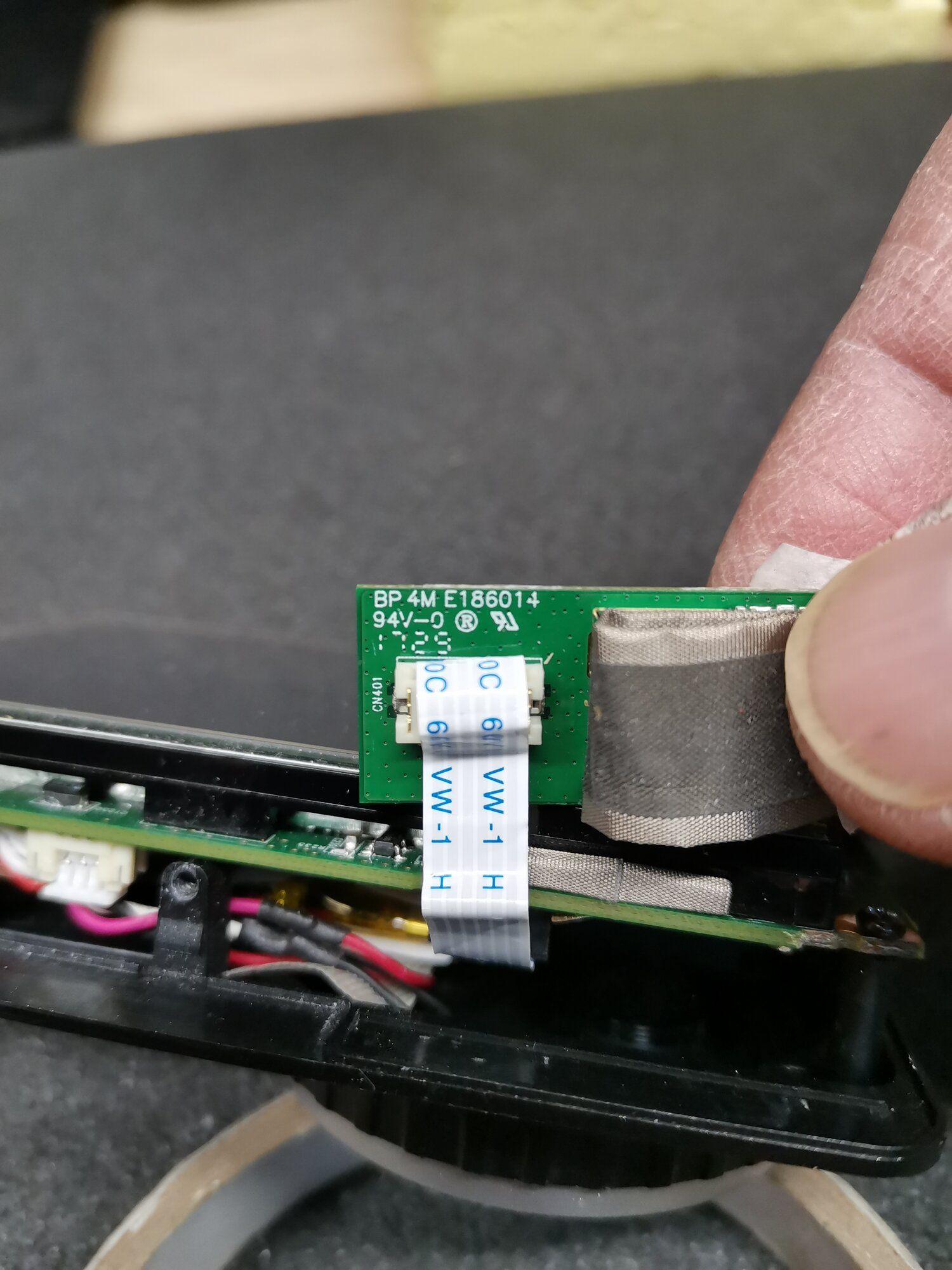

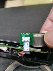

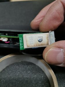

Здравствуйте форумчане. Никто не знает сколько сейчас стоит GPS приёмник для Combo Slim Signature. А то я его починил после падения с высокой высоты,сейчас всё работает, но стал последнее время долго искать спутники.
    248,4 КБ · Просмотры: 143
    223,8 КБ · Просмотры: 135
Проверьте, подаётся ли на модуль в выключенном состоянии питание +3В (от него поддерживаются данные в оперативной памяти модуля, т.к. на модуле нет своей батарейки). Если его нет, то проверьте (замените) аккумулятор, т.к. оно формируется именно с аккумулятора.
Иными словами, замена модуля не поможет, если аккумулятор в аппарате мёртв.
Второй вариант, если питание на модуль подаётся и аккумулятор жив, надо "взбодрить" ту поролонку, оклеенную металлизированным пластырем, чтобы она электрически надёжно соединяла землю на основной плате с землёй на плате GPS-модуля. Без этого надёжного соединения - приём сигнала со спутников, мягко говоря, затруднён. Надёжность соединения проверяется омметром в собранном состоянии, когда модуль туда вставлен до упора на родное посадочное место в крышке корпуса.
