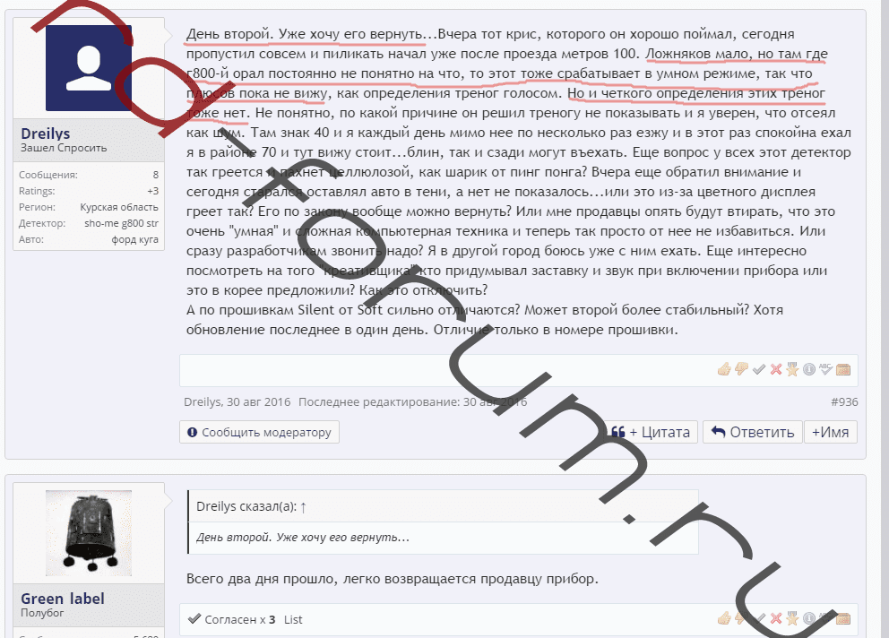

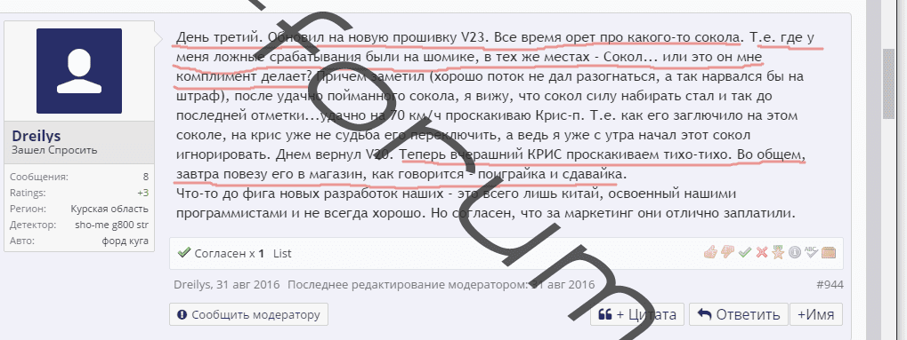

Я обновил. Пока не понял, что стало. Ложняки те же на к-диапазон. Соколом не ругнулся...пока. Крис проехал в тишине 2 раза, пока не перезагрузил к "заводским". Т.е. обновил...ресет...вроде все тоже...ресет...крис не ловит...ресет...крис ловит. По-ходу только базу обновили и поработали над "сокол", который даже с выключенным Х-диапазоном ловился. Стоял перед супермаркетом, где у меня на двери работал к, потом говорил, что "бинар", потом - "кречет". Теперь тупо на 3-ке "К". Все в "умном" режиме, потому, как денег жалко на штрафы налетать. Я удивился, что ресет - ресету рознь.
Этот режим перегружен обработками аля сигнатур и общего К и прочих диапазонов (сканирование то идет и дальше). А проц малость не успевает. Или не малость ;)
И отображение работы радара, т.е. его детект, раз от раза дает разные результаты.
Это не ресет, это условия проезда.
При наличии множественных источников в включенных да в отключенных диапазонах превышает возможности обработки информацией процессором и результат - пропуск.
Единственный режим рабочий это Трасса.
Остальные режимы для игры , полностью оправдывают имя - поиграйка и есть ;)

Я вот очень с этим не согласен, потому, как ездил в это время перед одним и тем же Крис-п. по ул.Карла Маркса, около ГИБДД Курской области. Там есть возможность развернуться и знак 40 поставили из-за нового района и пустой дороги днем. Причем проехал я несколько раз и ноль реакции, потому, что ресетнул второй раз его до этого проезда. После 3-го ресета стал ловить этот крис очень далеко, как и после 1-го.
А категорично так, я бы на вашем месте не стал бы заявлять. Его глючило на соколе, причем, что Х отключен был, а так стационары без ошибок ловил определением.
Понимаю Ваше желание оправдать инвестиции в покупку произведения маркетингового искусства, не как не шедевра детекторостроения;)
Ели Вам мало трех ресетов , то можно и дальше продолжать их делать.
Только что делать если Вы не знаете точно место установки радара, например в незнакомом городе (не сильно знакомой части своего)?
Лепят прошивки, НО как то надежности радарного детекта в рекламируемых сигнатурных режимах не появляется.

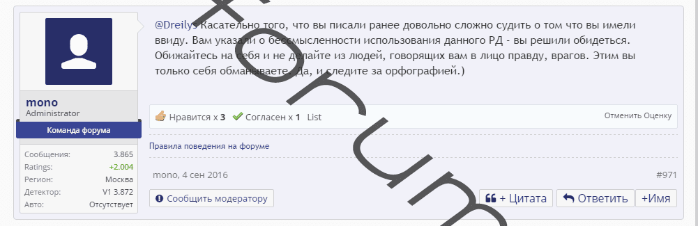

Обсуждение действий администрации
@stdoza, рекомендую "сбавить оборты". Есть доказательства улучшения работы данной "железки", пожалуйста, приведите.
Ознакомьтесь с Условиями и правилами ресурса, а именно с п. 2 и 12.
