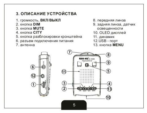

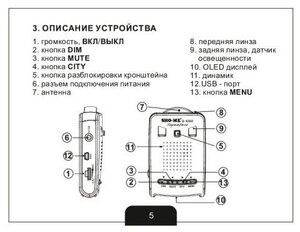

Про датчик освещенности.
Был у меня до этого G1000 str, недавно поменял на G1000 signature. На str параметр дисплея "авто" работал безупречно, то есть когда темно - дисплей тусклый, когда светло - яркий. На новом радаре этот параметр никак не работает. Всегда дисплей темный. Я и ярким фонарем освещал и разбирал радар и освещал плату со всех сторон - не переключает. Только ручной режим работает. В чем может быть проблема? Попался не исправный?
Прошивка последняя на данный момент. Перешивал пару раз, сбрасывал настройки до заводских - нет эффекта. "авто" не работает хоть об стену убейся.
Старые прошивки тоже лил, нет результата.
Где он хоть находится, этот датчик?
Или на этой модели у всех так?

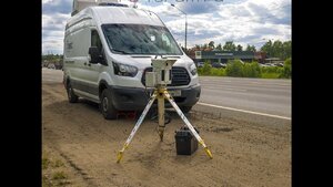

Поездка на 2600км.
Радар стрелка ровно 2км.
В саратовской области 300метров
См фото 1. Не знаю как называется.
В самарской области очень расстроил. Стояло 5 пар радаров,см фото 2.
Пара, т.е. по обоим сторонам дороги. И 2 встречных.
Сработал только на 1 пару. На все остальные тишина. Ложняки практически не доставали. Настройки почти заводские. Прошивка с сайта последняя. Режим трасса.
Сверху датчик освещённости.
Позиция 9.
Режим то, поди Сигнатурный был? ;)
Сколько было отписано - в местах обитания мобильных Арен (фото 2), Скатов (фото 1) и Кордонов - сигнатурный режим противопоказан. :pardon:
А я вообще удивлен,если автор не врет, что в сигнатурном он за 300 метров ската взял:D Арены то понятно, хотя при парной установке он их должен по идее брать. По крайней мере на предпоследней шумной июльской мой 800-ый брал их замечательно в лоб. Это при одиночной установке. Но спасибо автору поста, теперь я знаю чего ожидать в Саратовской области и Самаре. Как раз туда собираюсь из ЕКБ через пару дней выехать. Будет жесткая проверка моего 800 того на все это дело) Естественно без сигнатур и в режиме трасса) А вот на обратном чисто ради эксперимента включу сигнатурный.

Режим трасса. В настройках сигн-вкл.
Т.е. если я правильно понимаю. На такие поездки надо заходить в настройки и делать сигн-выкл?
Но как тогда радарная часть, он должен был радаром взять.
В самарской по объездной был удивлен точками гпс. Средняя скорость меряется точками по 10 км. В краснодаре средняя скорость точками по 2 и по 2+2 меряется.
P.S. это я в крым уехал вот и 2600 намотал.
P.s.s. Как раз кородоны, которые висят на столбах. И 2 раза на треноге. Он вроде брал норм. Но я особо не летал. 100-110. При сработках 90 или +20. Ложняков практически не стало. Что временами пугало, не спит ли коробочка. :).
P.s.s.s. Про стрелку. На крымском мосту. Ровно за 2км начинал говорить стрелка. За 600 метров гейгер выходил на максимум.
Да рекомендуется отключать.
Но если вас результат устроил то можете продолжать ездить со своими настройками.
В старой прошивке радар всю дорогу до дачи орал кордон на 9 уровне, в новой к кордону добавился Бинар :) Теперь всю дорогу Бинар сменяет Кордон на 9 уровне ) класс!!
Это кто там говорил сигнатурный противопоказан при кордонах ? Тоесть он реальные кордоны отсеивает и ложняки обзывает кордоном ?

Да все бы ничего. Если бы он не пропустил арены. А так ложняки перестали доставать.
P.S. После установки прошивки сделал U сброс. Потом накатил базы. И снова U сброс.
Это главная проблема сигнатурных устройств. Отсутствие детекта постоянного к излучения. В котором собственно работает как арена так и ещё парочка радаров. Эти сигналы банятся как помехи.
Поэтому ездить в сигнатурном режиме опасно.
Но на предпоследней шумной прошивке в сигнатурном режиме арены ловились.
Правда и ложняки появились в сигнатурном режиме:)
Тут как ни странно но есть выбор даже)
Либо шумная сигнатура с ложняками, зато худо бедно но арены ловит, либо тихая прошивка, но пропуски на арену)
