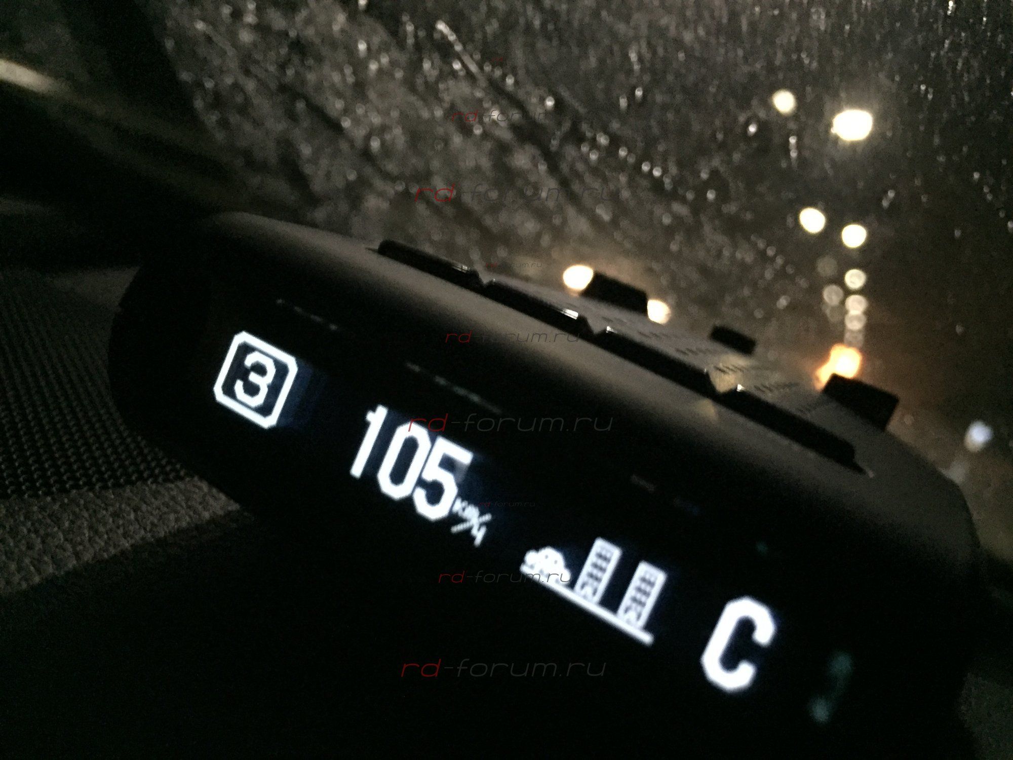

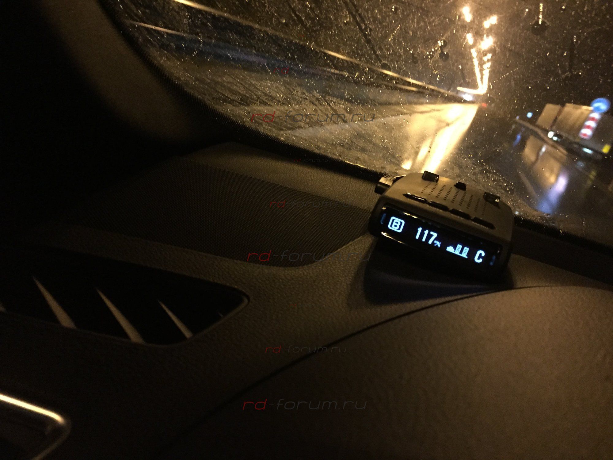

Сегодня немного потестировал камеру по Пермской трассе и не понял одну вещь, Sho-Me настроен на автоматический режим
АС - 90
АГ - 60
АТ - 80
Сигнатура - вкл
Шёл по трассе 100 - 130 км и почему-то Sho-Me остался в режиме город, значок на дисплее - Городской в режим трассу не перешёл.
Поменял настройки:
Ас - 0
АГ - 0
Сигнатуру - выключил
В режим трасса не перешёл, остался в городской. Подскажите в чём причина или это брак. Прошивка июльская. IMG_6355.JPG

Кнопкой переключения режимов выставить Трассу. Сигнатурный, Город1, Город2 и Трасса. Может не в той последовательности.
ок, завтра поставлю и он будет постоянно в трассе работать без сигнатуры или те настройки которые установил, сохранятся и для трассы?
Автопереключение режимов действует до основного установленного кнопкой CITY режима.
Если установлен режим Трасса, то будет ОР-АС-АГ-АТ-Т
Основной Город1 - ОР-АС-Г1
Основной Город2 - Г2 всегда
Основной Сигнатурный - ОР-С
Есть еще приоритет режимов. Если выставить АС 90, а АТ 60, то до 90 км/ч будет действовать сигнатурный режим, т.к. у АС больший приоритет, чем у АТ.

Для того, чтобы в итоге устройство переходило в Трассу, основным режимом должен быть установлен Трасса. Основной режим выбирается кнопкой CITY
