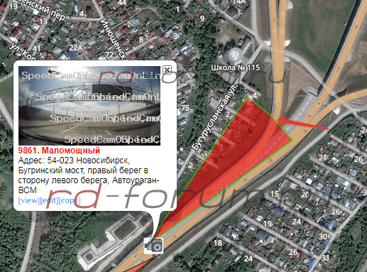

У нас в Новосибиске на мосту вот на эту камеру id 9861,РД срабатывает почти в плотную,а проедешь за нее PASS выдает.
По Новосибирску в теме написал,но модератора нет с апреля активности.

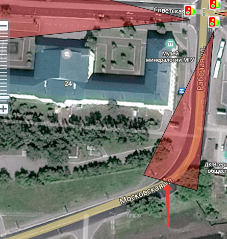

По параметрам точки никаких проблем нет. В режиме двухточечной базы должен оповещать в месте, отмеченном стрелкой
В одноточечном режиме - метров за 200-250

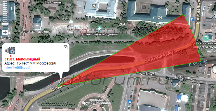

Для примера -
Вот эту камеру в двухточечном режиме оповещает в точке, куда указывает стрелка. В одноточечном режиме озвучивает при выходе на финишную прямую перед камерой, примерно на уровне буквы "Р" в названии улицы.[DOUBLEPOST=1560451576][/DOUBLEPOST]Проверю на такой вот камере. Мне кажется очень похоже на Ваш случай

Для примера -
Там хитрый длинный подъем на мост,стоит сейчас предпоследняя прошивка,до нее срабатывало через раз.А с новой в плотную.И на эту стрелку 242 не реагирует ни как.

Подъем - не поворот :), для указанной точки параметры внесения точек на изгибе применены. Но если куратор даст добро, я б для эксперимента точку на 2 градуса всё-таки повернул бы. А Вы на следующей неделе проверили бы.
Уточните, что это за Стрелка - 242? Если можно ссылку [View] со спидкама.
