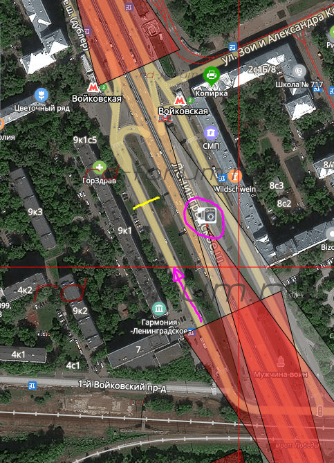

Купил себе G-1000S, обновил на последние прошивку и базу, сделал тестовый выезд в районе Войковская-Аэропорт (МСК).
Что могу сказать... Лучший радар-детектор в Москве - выключенный :D Даже исключительно по базе GPS он не замолкает - как только заканчивает говорить про одну камеру, так сразу начинает рассказывать про следующую :-D

1. Корректно ли в текущей прошивке работает 2-точечный режим базы? У меня сложилось впечатление, что он оповещает о камерах, расположенных на дублёрах далеко в стороне от моего вектора движения, независимо от моей скорости. В настройках выставлено "2 Точки: 80"

Здравствуйте! Благодарю за подробный отзыв.
1. Установите последнюю версию прошивки (судя по 2 точки=80 у Вас установлена неактуальная версия), оповещения с дублеров больше не будут беспокоить

Версия последняя, там по умолчанию 2 точки = 100 (80 я сам поставил)
Завтра поэкспериментирую с этой настройкой, чтобы понять, нет ли там такого бага: пока выставлено значение по умолчанию, работают 2 точки, но стоит настройку покрутить, алгоритм работы нарушается.
Стрелкой указал свое направление движения, кружком обвел камеру, на которую была сработка по GPS. Расстояние РД отмерял примерно до желтой черты, при ее пересечении сработка прекратилась с сообщением PASS

2 точки ни причём. У камеры на основной дороге должен быть отмечен тип луча прямоугольник. Теперь уже завтра посмотрю.
Upd.: Луч сектор там был. Исправил. В понедельник можно будет сравнить.
