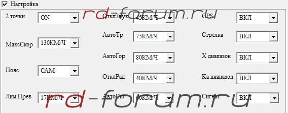

Только приобрёл радар! Не могу разобраться с настройками! Осилил только последние 10 страниц форума и все равно не понятно! ПОМОГИТЕ ПОЖАЛУЙСТА! ТКНИТЕ НОСОМ КАК НАДО ВЫСТАВИТЬ НАСТРОЙКИ! Хочу до 60км.ч работал сигнатурный режим, 60-80 автогород, 80-100 трасса, после 100 чтоб сигнатура полностью выключалась! 2dote.JPG
Только приобрёл радар! Не могу разобраться с настройками! Осилил только последние 10 страниц форума и все равно не понятно! ПОМОГИТЕ ПОЖАЛУЙСТА! ТКНИТЕ НОСОМ КАК НАДО ВЫСТАВИТЬ НАСТРОЙКИ! Хочу до 60км.ч работал сигнатурный режим, 60-80 автогород, 80-100 трасса, после 100 чтоб сигнатура полностью выключалась! Посмотреть вложение 56972
Так не получится. Вы можете включить/отключить сигнатурный анализ в режимах Город1 и Трасса одновременно. Поэтому 2 варианта - 1) до 60 сигнатурный режим, свыше 60 в режимах АвтоГород и Трасса сигнатуры включены; 2) до 60 сигнатурный режим, свыше 60 сигнатуры отключены.

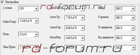

Я наверно туповат, но как эти два варианта выставить в настройках? И можно сделать в такой последовательности тогда, автогород-автотрасса-отключение сигнатура после 100? Если я поставлю значение АвтоСиг-100, то у меня до 100км.ч будет режим сигнатурный?(при том что параметры автогород и автотрасы будут меньше, приоритет отдастся автоСигнатуре?)
ПОКАЖИТЕ ПОЖАЛУЙСТА ВСЕ ВАРИАНТЫ КАК БУДУТ ВЫГЛЯДЕТЬ ПРИ НАСТРОЙКЕ ЧЕРЕЗ КОМПЬЮТЕР!
АвтоГород и АвтоТрасса это автоматические режимы Город1 и Трасса. В них или включена сигнатура или выключена. Не может быть до какой-то скорости в них сигнатура включённой, а после какой-то скорости выключенной.

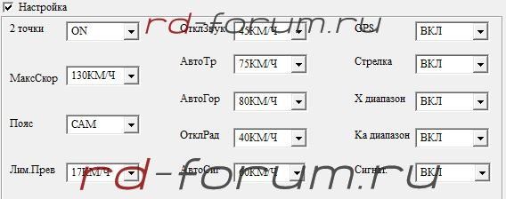

Максимально меньше срабатываний в режиме сигнатурный, правильно?
Можно ездить только в сигнатурном режиме и при достижении 100км.ч. сигнатуры отключались(превращается в обычный радар), автогород автотрасса выключены?
Сделать технически так можно, но, как я считаю, нежелательно. В принципе, если в регионе и по маршрутам передвижения нет Арен, то осторожно можно.
