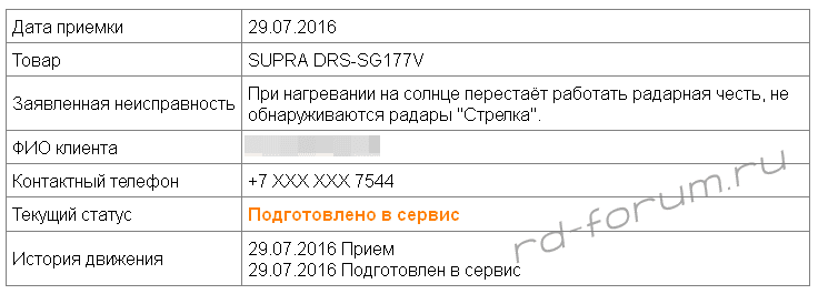

Сдал в магазин сегодня. К сожалению, ни поменять, ни другой купить невозможно - т.к. товар сначала направят в супровский сервис на заключение :(. Надеюсь, супровские сервисники читают эту ветку. Так что в ближайшее время никаких новостей не ожидается :(.

Поеду сдавать сразу в супровский центр, а с заключением уже в магазин. Так мне кажется быстрее будет.

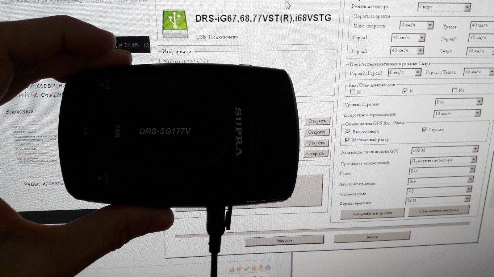

Ну, товарищи, у меня нет слов... Не выдержал я, пошел в Юлмарт, купил новую 177-ю. Ладно, думаю, деньги потом заберу (с другого магазина).
Включаю прибор в машине, переключаю режимы - и что-то странное: Город 1, Город 2, Город 3, Смарт. Это не те, что были в 177-й! Смотрю корпус, коробку, везде написано 177.
Прихожу домой, подключаю к компу - устройство определяется как 67/68/77!! Это как??

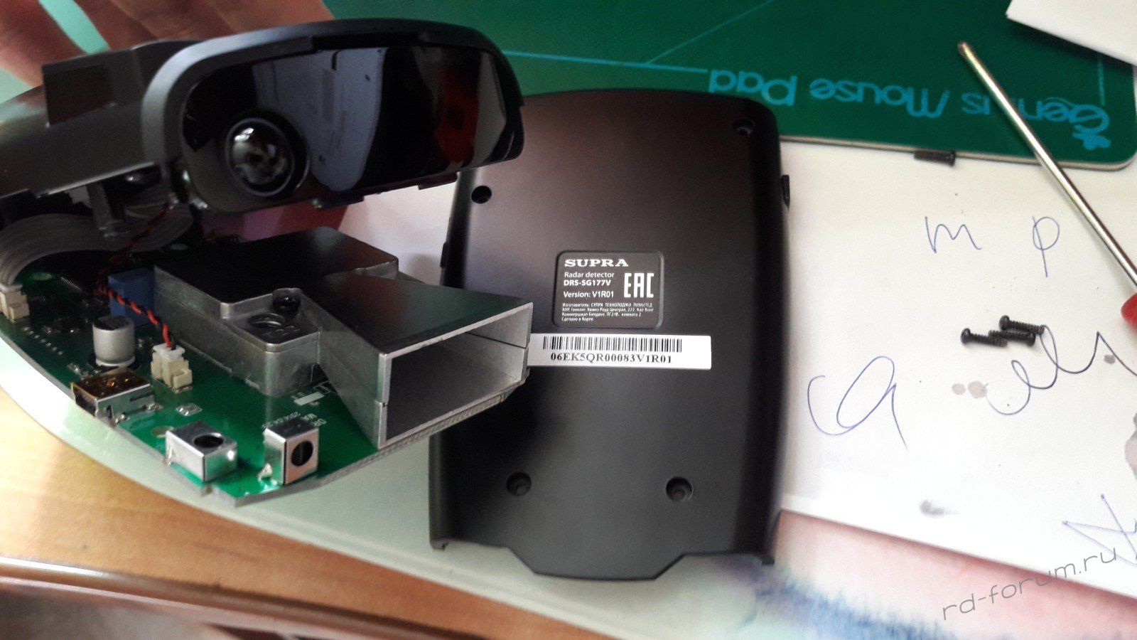

Разбираю корпус, и вижу, что никакой доп. платы (как в журнале "За рулем" на фото) там нет!! Т.е. это реально 77-я!
Это что за производство такое?? Таких грабель я не ожидал, это просто невероятно... Пойду сейчас опять сдавать. Но больше уж не в жизнь не куплю :( Блин :(

@Midas уже один человек жаловался на неправильную прошивку в приборе, а если нет доп платы - то это вообще нонсенс, сдавайте обратно

нету. и чип огромный сразу было бы видно всё равно на плате, это "тушка" недоработанная, в том виде как они с завода приходят. и работать они с прошивкой от iG всё равно не будут как 77-е, там схема изменена под сигнатурные нужды.

Человек один в поддержку писал, я думал он сам каким-то образом прошивку от iG залил, в принципе это возможно старым прошивальщиком, а оно вон оно как :( Как выяснилось склад по ошибке отгрузил туда партию недоделанных РД. Так что это косяк. Как его будут решать я уж не знаю.
8 169
@Midas
Вроде как, в течении 2-х недель должны без экспертизы принимать.[DOUBLEPOST=1469798069][/DOUBLEPOST]
Как выяснилось склад по ошибке отгрузил туда партию непеределанных РД.
Т.е - 177 - это допиленная до сигнатурника 77 дополнительной платой? Получается, наклейки-коробки поменяли, а плату и прошиву воткнуть забыли?
