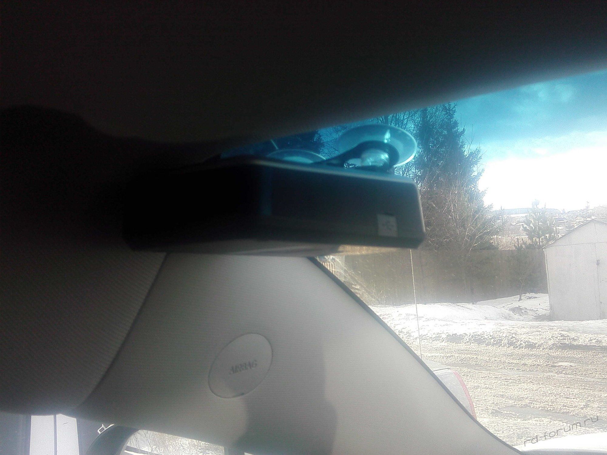

А если так повесить, может не сильно будет греться. Вот спутники ловит подольше чем установленный на панели.
    314,3 КБ · Просмотры: 704
да он сам по себе греется (как и все что я испытывал с ЖПС), от солнца думаю минимум.
Снизу рукой не дотронуться.

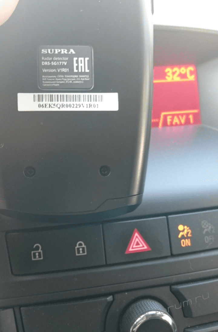

Добрый день уважаемые форумчани. Являюсь обладателем данного зверька с 08.07.16г. заводской номер... 229. Ничего подобного не было замечено!! Катаю с ним по 4-6 часов на жаре. Работает все как часы. Настройка оповещения по GPS 800м. Ехал вчера по МКАД, "стрелки" ловил далеко до оповещения, 2,5 часа в пробке на солнце! Единственное что напрягает это ловля спутников! Иногда за 2-3 минуты после ночи, а иногда 10-15 мин!!
Snezhock
01.08.2016
SUPRA DRS-SG177V
Опель астра
А можно поточнее, а то мои 2 серийника совсем другие?
Конечно можно. Фото выложу вечером после работы! А так серийник как на твоём фото в разобранном виде, только вместо 00083 у меня номер 00229.
