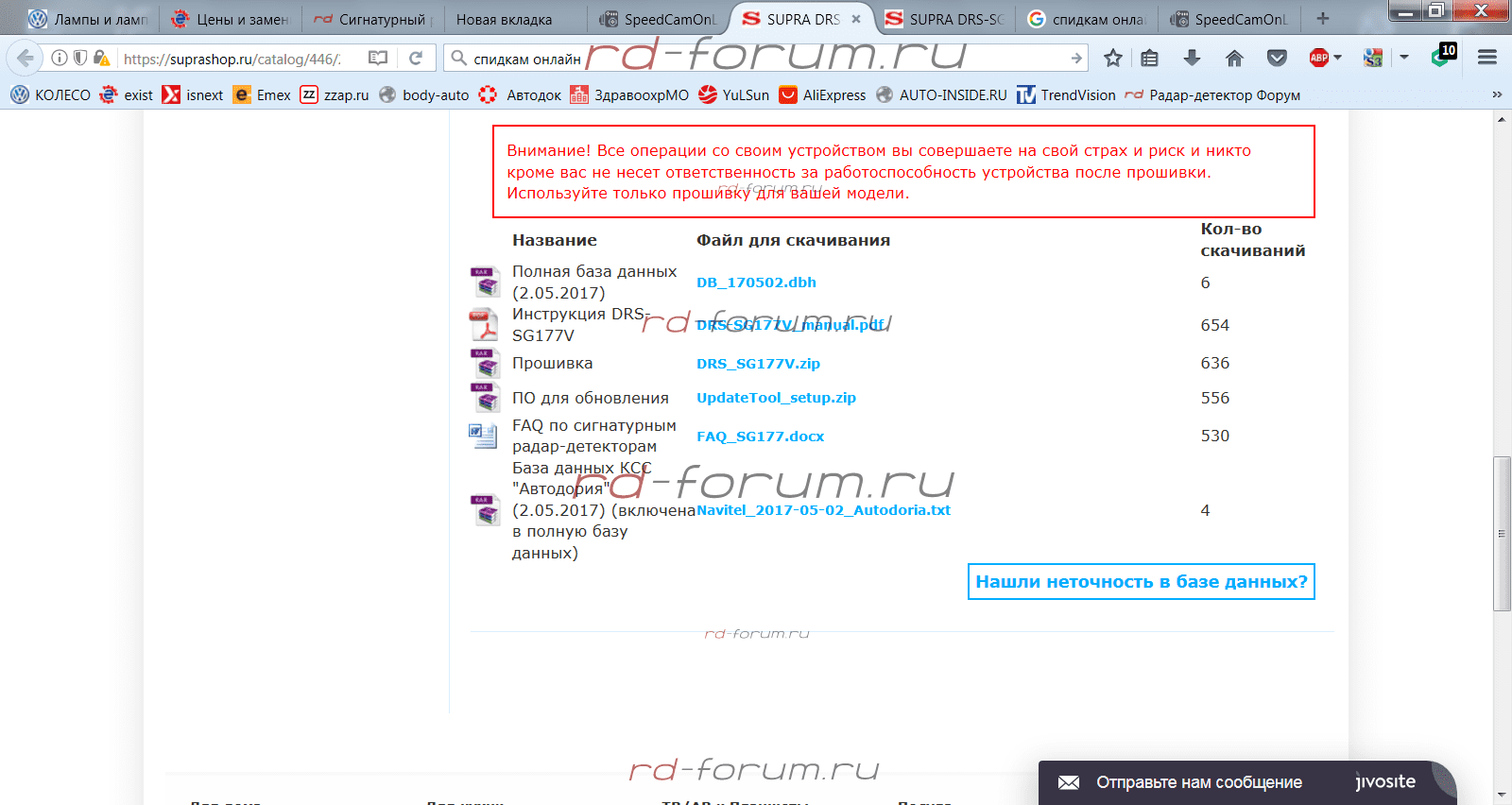

Кстати! А где брать базы радаров для этой Супры? Возможно ли со Спидкамонлайн
либо раз в месяц от сюда http://suprashop.ru/catalog/446/2733.html )в разделе файлы для скачивания ? ли бо со Спидкама SpeedCamOnLine.ru - Радары и камеры видеофиксации на дорогах в формате SpeedCam для Навителя скомпелированного конвектором db conv navitel закинуть при помощи UpdateTool так понимаю?

Ответ был дан таков: прошивка БД залита майская, обновление РД в сервисе. Я хотел узнать БД можно шнурком обновить, а не прошивку. На этот вопрос ответ толком и не получил. Может Василий Белкин разъяснит?

ребята там всё есть:
Теперь о базах данных. Где их брать, что и как заливать.
В детектор можно закачать любую базу данных в формате Navitel, предварительно обработав её конвертором из комплекта ПО (скачайте на сайте supra.ruна страничке своей модели). Скачать базы данных в формате Navitelможно бесплатно на сайтах speedcamonline.ru и mapcam.info (здесь нужна регистрация).
Если хотите делать свои базы, а не использовать заводскую, внимательно прочитайте инструкцию к конвертеру: http://supra.ru/files/catalog/sup_rus/files/instruction_konverter.pdf
В полной базе данных на сайте supra.ruуже содержатся камеры «Скорость на участке». Отдельная база «Скорость на участке» (Автодория) лежит для тех, кто хочет делать свои базы, скачивая их из свободных источников. Если вы не уверены в своих силах, используйте заводскую базу данных (она выкладывается примерно раз в месяц на страничку продукта на сайте supra.ru).
С завода залита база данных, которая включает в себя актуальную информацию по объектам в России, Белоруссии, Казахстане и Украине.
Подробное описание всего процесса по самостоятельному обновлению баз вы можете посмотреть в обучающем видео (на примере детектора iG68VST):
Выбранная база и типы объектов в данном видео приведены только в качестве примера. Вы можете выбирать любые объекты и составлять из них свою базу. До конвертации базы можно объединять и редактировать вручную в текстовом редакторе, главное чтобы в них не содержались дублирующие друг друга строки, а строка заголовка базы была только в первой строчке.
Какую базу данных лучше закачивать в детектор?
Да какую хотите! Определитесь, что вам нужно и сделайте свою базу! Если по каким-то причинам не хотите этого делать – используйте базу данных из заводского комплекта ПО. Сразу после покупки рекомендуется некоторое время покататься с прибором в стоковом варианте, не прошивая его, чтобы понять, как он работает. Не спешите менять ПО, не разобравшись в нюансах обновления.
конвертер db conv navitel ниже

База данных в SG177 модели идентичная iG серии, я смотрю на сайте староватая лежит на его страничке, сейчас поправим. Можно брать базу и из соседней темы пользовательских баз для iG. Прошивку при этом не надо заливать, можно update tool обновлять только базу.

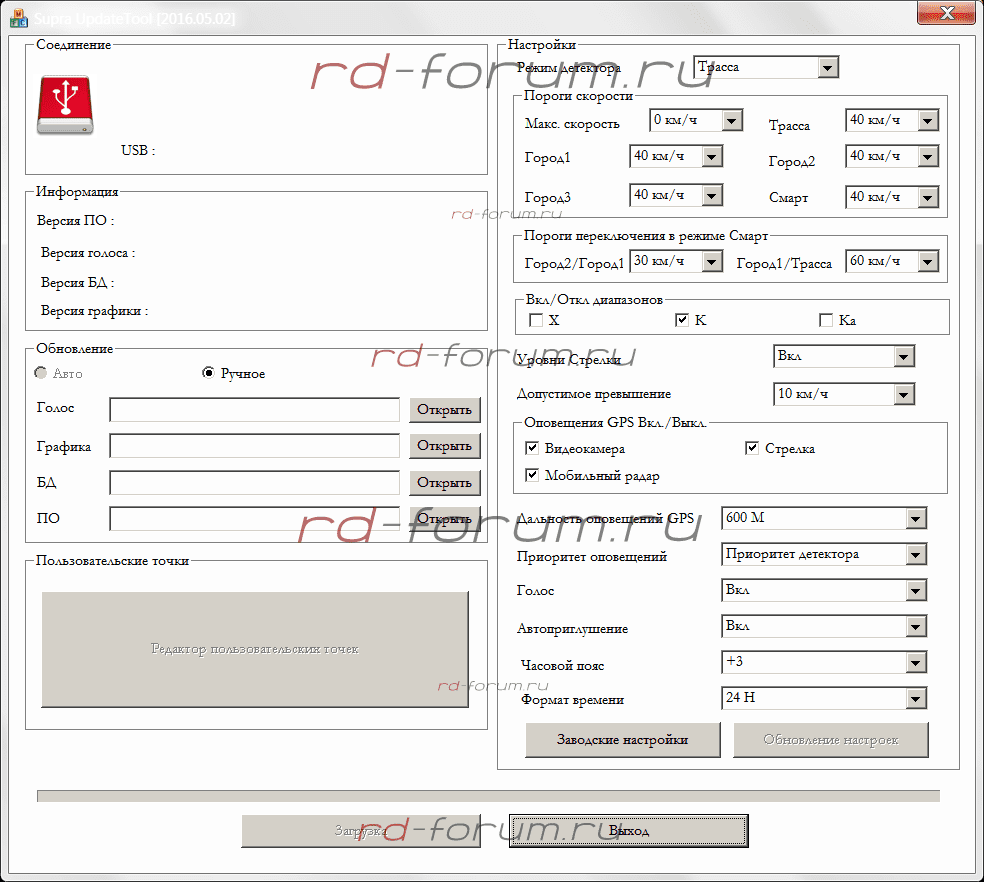

меню от модели IG серии там в настраиваемых параметрах горд 1,2,3, а в 177 таких параметров нет?
а что update tool показывает, когда 177-ю подключаете? там свои 3 режима и смарта нет.
там, емнип, поддержка 177-й модели должна быть добавлена.
апдейт тул вот этот: [2016.05.02] UpdateTool setup.zip
дело в том, что я пока детектор не подключал (он в пути до меня :) ), а просто установил прогу и там вот такое меню, выходит если подцепить детектор то меню поменяется автоматом? update скачал по Вашей ссылке
Попробуйте. проверить сейчас не могу. Если не поменяется, то эти настройки лучше не трогать и настроить всё через меню детектора.

и вообще, как то на страничке прибора ссылочки в FAQ не все работают, дрова пришлось брать со странички IG68, инструкция для конвертера не открывается тоже с iG68 брал...
