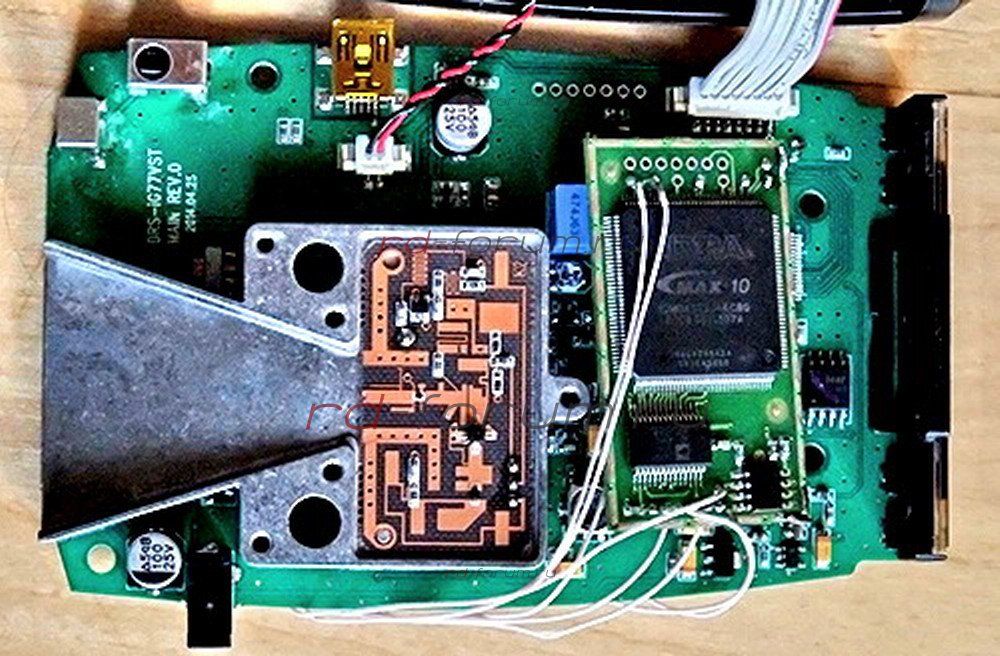

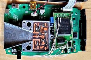

Перепаяли чип на плате или заменили плату ?[DOUBLEPOST=1499157458][/DOUBLEPOST]
Как говорят классики, видны сл.направления уменьшения помех:
1) Закрыть снизу экраном плату GPS;
2) Навесной монтаж ПЛИС в виде хвостов МГТФ заменить на шлейф (как положено, с землей через раз);
3) 10-20ом SMD - в разрывы проводов к ПЛИС.
Классики советуют доделать недоделанное:
1) Перенести провода-"антенны" (8шт) на тыльную сторону ПЛИС.
2) Поставить коробку экрана на ПЛИС, который был предусмотрен, но не поставлен (по контуру ПЛИС для него есть кольцевая дорожка с точками пайки).
3) Закрыть плату GPS снизу экраном;
