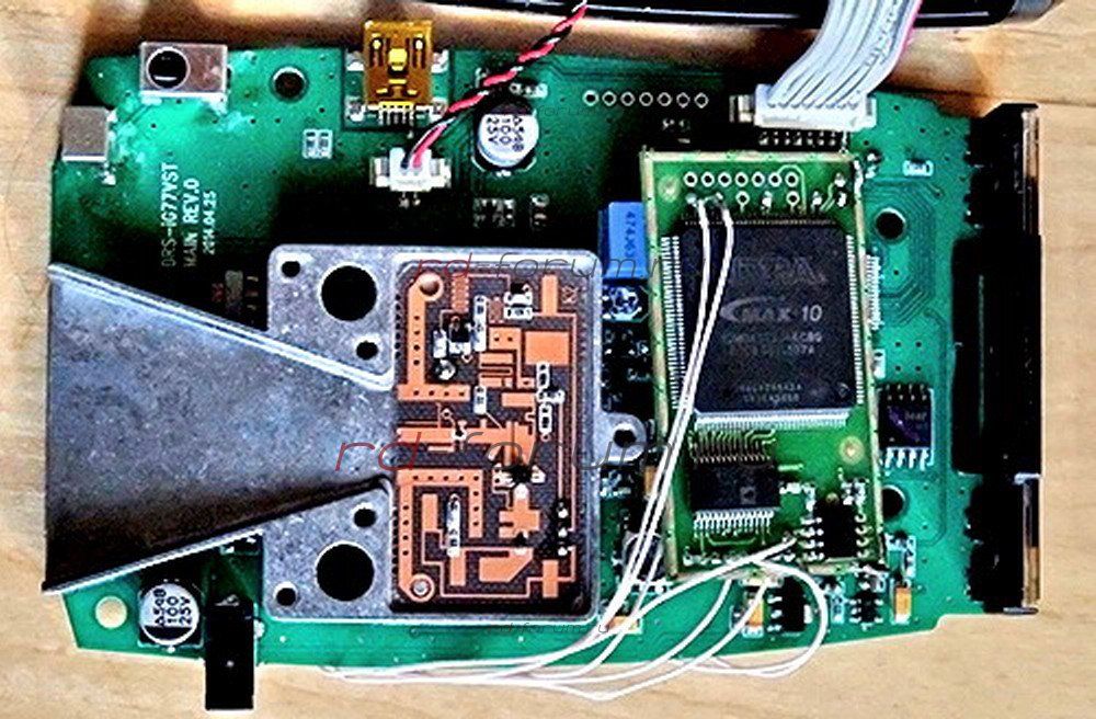

Коллеги, решение по лечению GPS найдено (принцип "Анализ-Абстракция-Синтез" Ф.Бэкона действует :)) и проверено (полное восстановление чувствительности в домашних условиях), позже будет подробный рецепт.

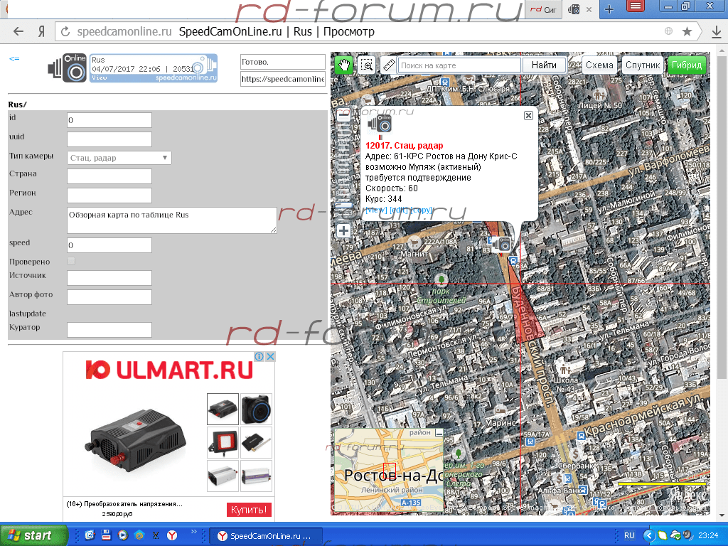

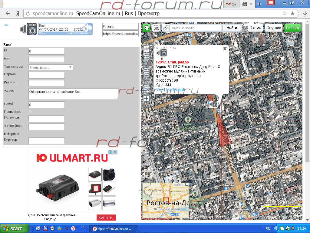

Два видео, одно в режиме Трасса, другое эксперт. Извиняюсь за качество.ДМЗ работает. Радар, ростов на дону, Будденовский/Варфоломеева

Выключенная кобра и регистратор, на кресле слева лежит:) еще выключенный второй 177-й:) что еще нужно показать:)? Пороги 10 во всех режимах. Завтра попробую снова выдернуть предохер side assist, :)может оживет Эксперт, сейчас у нас дождь и разбирать панель в лом
Video – Google Drive
На этот?
Может таки Муляжик? ;)

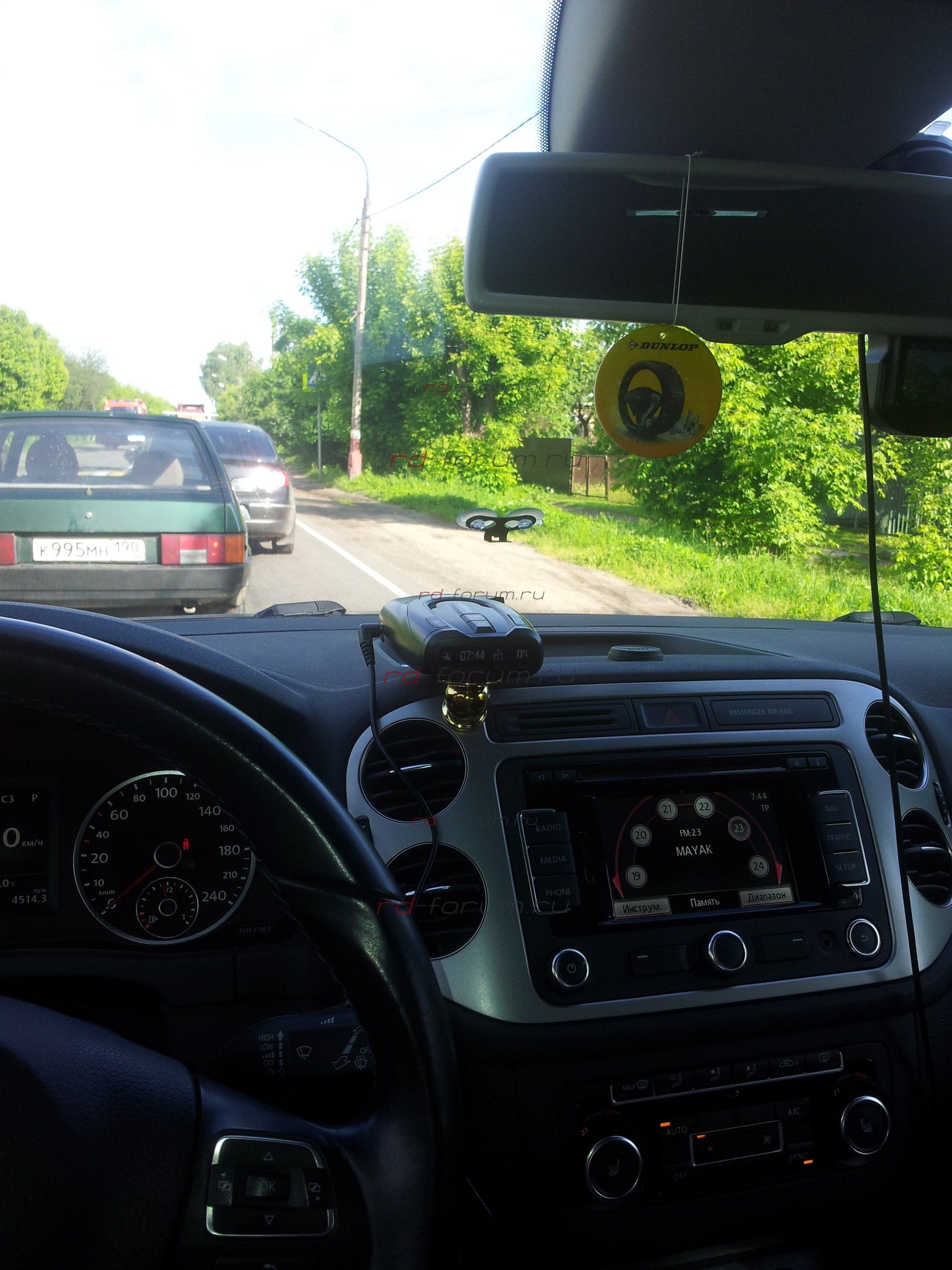

С утра мой 177ой после 12 часовой ночевки в ж/бетонном гараже нашел спутник за 4 с небольшим минуты в движении на холодную. Если так и в дальнейшем будет, то меня это радует. Небо при этом было ясным, хотя и присутствовали перистые облака на небосклоне :) Крепление детектора на торпедо на магните...
